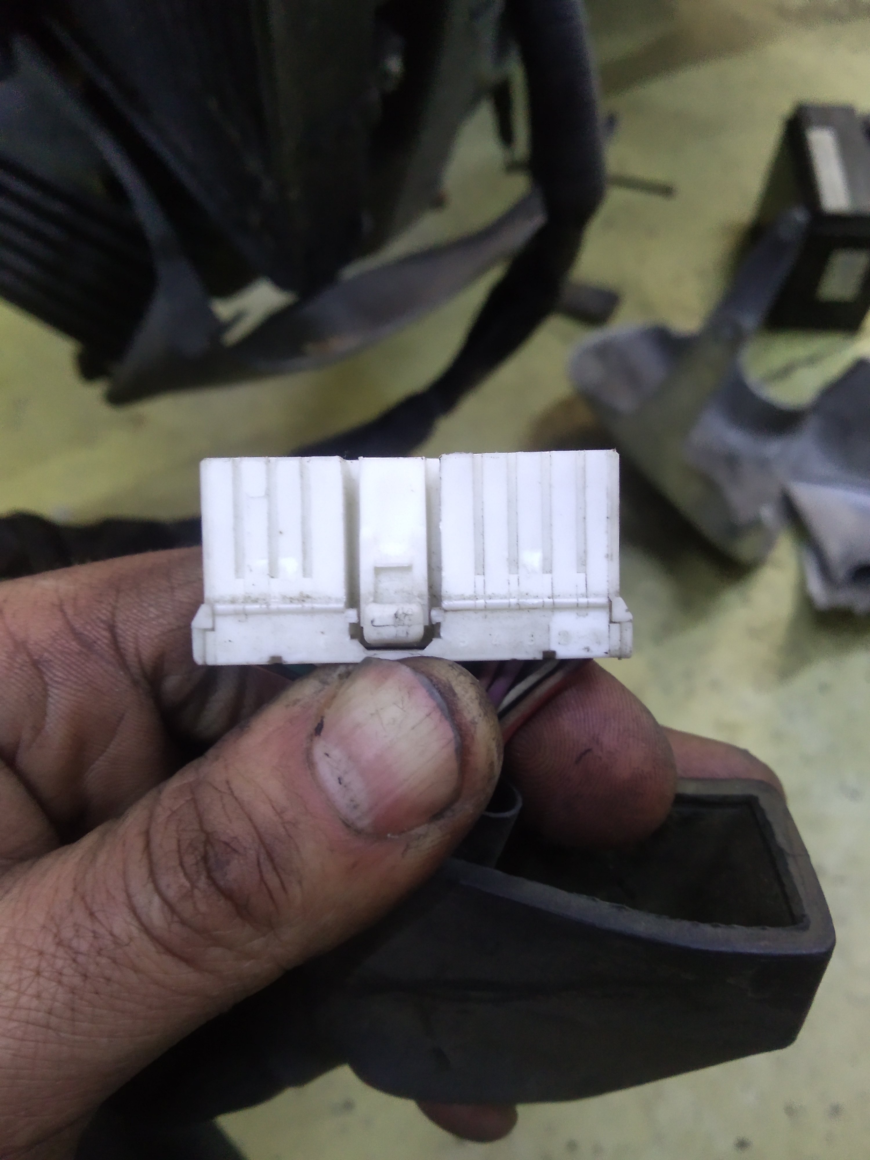

Кто нибудь знает, на RSV Mille и RST Futura разъемы приборных панелей одинаковые?
новичокДата: Понедельник, 04.04.2022, 21:32 | Сообщение # 78
Город: bratislava
Мотоцикл: aprilia sl1000 falco
Сообщений: 4
Если чем-то поможет, то вот разъем от Милле/Фалько/Туоно:
Прикрепления: 6135906.jpg (3.60 Mb)

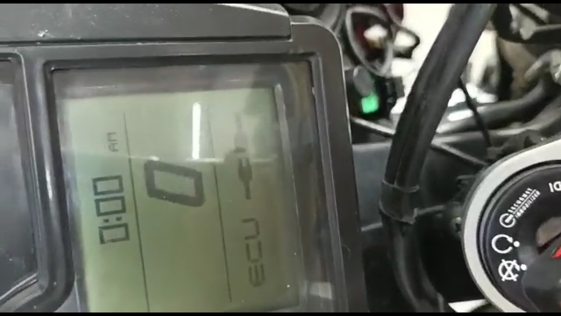

Всем доброго времени суток. Я здесь новичок, возникла такая проблема: мотоцикл простоял 2 месяца, сел аккумулятор. перед плановым обслуживаем завел его, всё запустилось, нажал пуск стартера - и аккумулятор полностью сдох. Поставили другой, перестал работать тахометр и когда ключ вытаскиваю, приборка не гаснет. Получается постоянно подаётся питание на неё, также когда вытаскиваю ключ срабатывают все поворотники. Прикрепил фото.
Что за ошибку выдаёт? Есть еще видео, но прикрепить не могу

zviadiДата: Понедельник, 27.06.2022, 14:28 | Сообщение # 80
Мозги отключены и приборку не видят.
ECU disconnect
Krotov1991Дата: Понедельник, 27.06.2022, 15:48 | Сообщение # 81
Город: Гусев
Мотоцикл: Aprilia tuono 1000r
ECU disconnect
Как это исправить?
zviadiДата: Понедельник, 27.06.2022, 17:40 | Сообщение # 82
Взять электросхему мотика в руки и проверить, где обрыв или потеря контакта. Может и мозги накрылись и придется их вскрывать и чинить. А может просто разъем какой неплотно вставлен.
Krotov1991Дата: Среда, 29.06.2022, 10:39 | Сообщение # 83
Город: Гусев
Если это мозги, то где именно их вскрывать? Электрик всю проводку прозвонил, приборку разбирали, бак подняли, обрывов нигде нет.
zviadiДата: Среда, 29.06.2022, 11:49 | Сообщение # 84
Если электрик шарит - сам разберется, что к чему. Если не шарит - ищи того, кто шарит.
обрывов нигде нет
Но ошибка на приборке твоего мотоцикла именно такая. Ищите причину. Либо ты что-то умалчиваешь, т.к. от простого стояния с умершим АКБ таких ошибок не будет, либо твой электрик некомпетентен.
akaVitoДата: Пятница, 01.07.2022, 20:34 | Сообщение # 85
Город: МО-восток
Мотоцикл: Futura
Сообщений: 72
При непонятных проблемах с электрикой, помимо проводки всегда надо проверить ещё реле-регулятор.
zviadiДата: Пятница, 01.07.2022, 21:20 | Сообщение # 86
Да там по-хорошему много чего проверять надо - релюшки вспомогательные, предохранители... всё это расписывать нет смысла. Гадание по фоточкам - такое себе занятие...
Если есть под рукой грамотный электрик, он проблему с приборкой найдет быстро. В этом мотоцикле ничего сложного нет.
