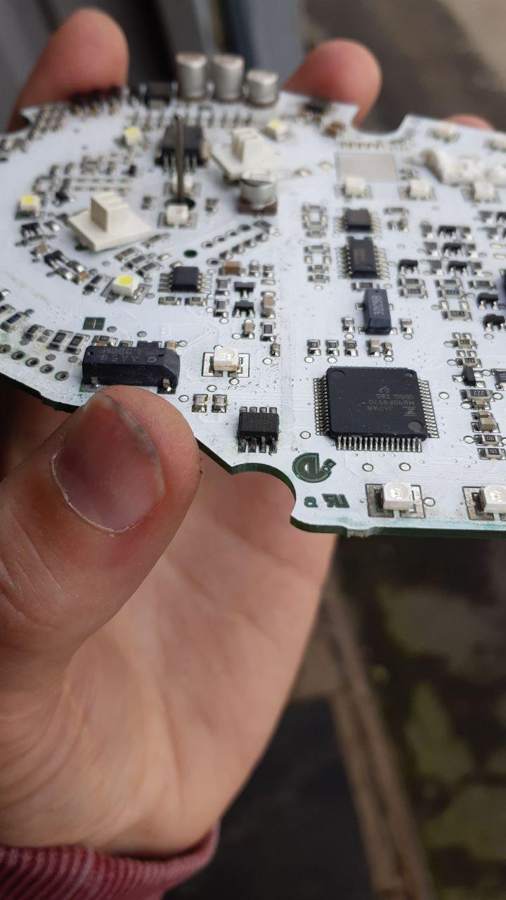

OlegRДата: Воскресенье, 26.07.2020, 15:05 | Сообщение # 71
Город: Msc
Мотоцикл: RSV1000R 07
Отсырела приборка и вылезла ошибка описаная в мануале
If "ERR" flashes on the dashboard instead of the
water temperature reading and if the stand and
red line leds turn on, then there is a communications problem on the can line between the
dashboard and the ECU.
Стрелка тахометра живет своей жизнью, дергается немного. Двигатель заводится. Одометр стал по 0000.
При разборке приборки нашел окислившиеся ножки datasheet atmel 444 24c02n s127. Заменил его на новый, который мне подобрали в магазе. Ошибка не исчезла.
В общем, ищу толкового электронщика. Либо советы, что ещё можно глянуть.
Всем спасибо.
Надеюсь, тут на форуме есть жизнь, а то у меня английский не очень хороший и будет тяжело комуницировать на apriliaforum.com/
Прикрепления: 7771903.jpg (93.5 Kb)
