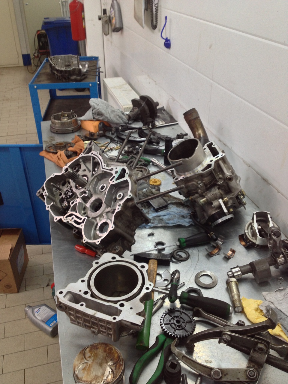

Решил тут поделиться своим мопедом.
Купил моцик в Марте, ездил аж в сам Воронеж, мотоцикл был без пробега по РФ.
В апреле месяца рванул на автобусе туда с полным рюкзаком ЭКИПА :D
Всё было супер, до Москвы долетел на одном дыхание, руки просто отвалились! Это была первая поездка в 2012 сезоне и сразу 500км, ещё учесть что права рука была выбита в хлам и ныла ужас.
Спустя недельку мотоцикл стал херово заводиться, всё это сопровождалось клацаньями. Ну короче полез в мотор, всё открутил масло слил и увидел, что обгонная муфта умерла, с внутренней и наружней обоймой. Короче всё сдела, починил.
Как потом я узнал, в моторе появилась стружка от этой обгонной муфты. Муфта дохнет из за слабого аккумулятора, ему тяжело провернуть мотор и он иногда бъет в обратко, тем самым потихоньку приводя муфту в не пригодное состояние!
С дерьмом в моторе проехал в 5 с половиной тысяч КМ, в общей сложности 8 тыс за сезон, всего :(
Мотоцикл не жалел, ездил так, как пологаеться ездить на литровом байке :D
Много раз давал развивал максимальные скоростя то 267, то 270 и наконец то 280 км.ч :D
И в один момент мотор затрещал адски, на холостых мотор работал ровно, стоило чуть газнуть и такой треск стоял, при этом тяга не пропала и моцик валил :D

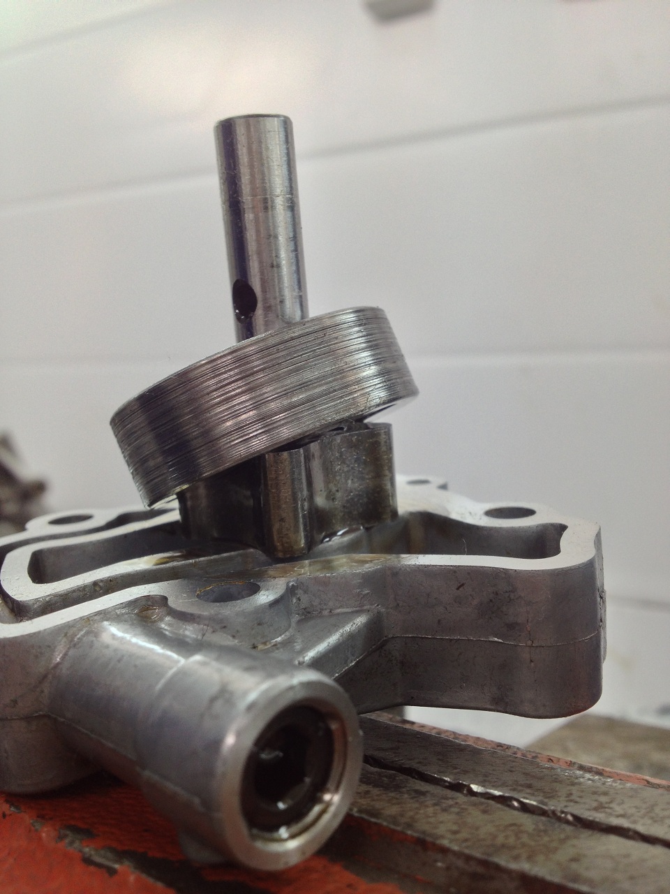

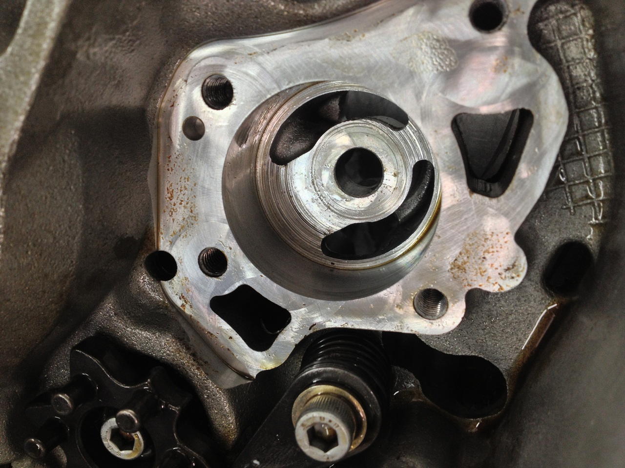

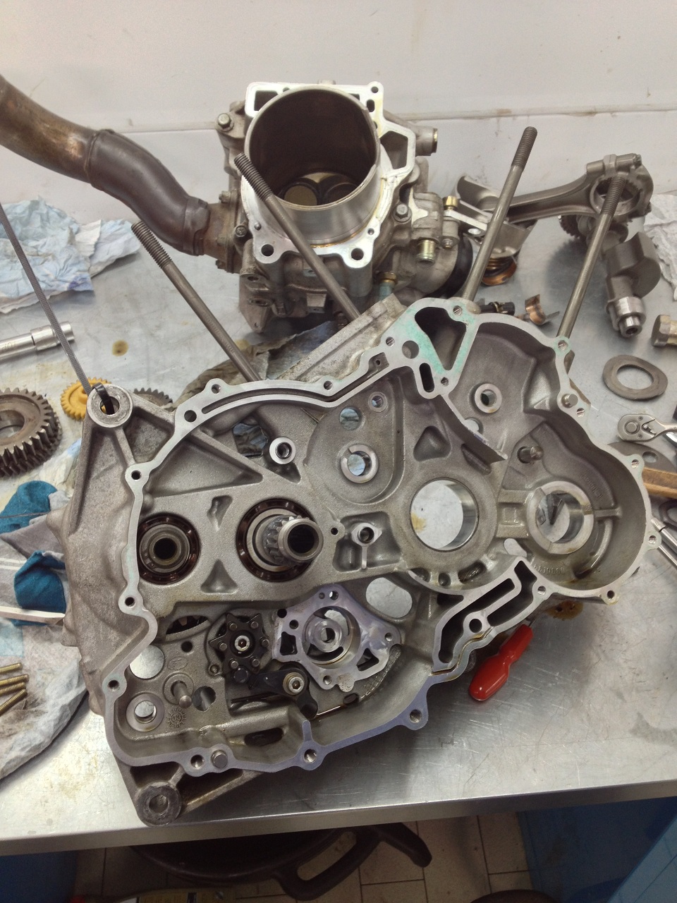

Стал вскрывать мотор и оказалось что ему пиндец, мотор был немного перегрет "думаю что не мной" Антифриз был всегда на уровне, температура не привышала 98 градусов никогда.....На юбке поршня были незначительные задиры.

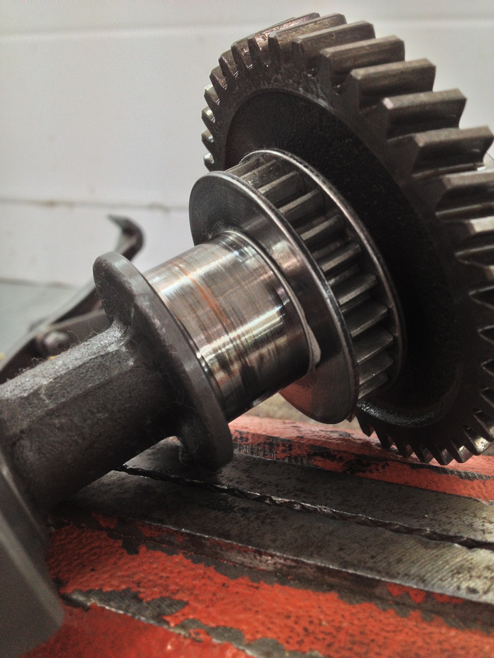

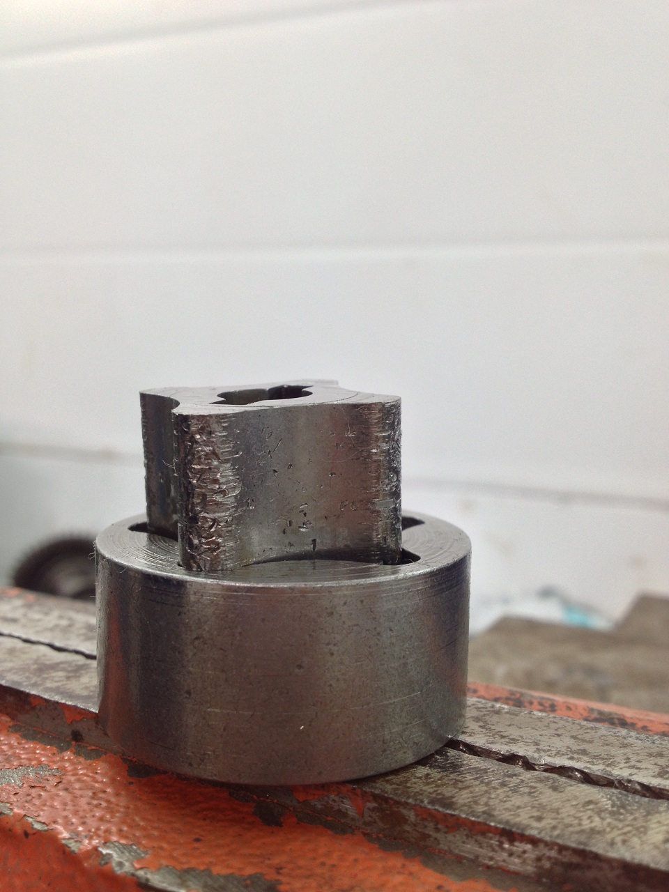

Ковырнули дальше, оказалось что накрылся масляный насос, он весь в задирах и не крутиться лёгким движение руки biggrin тем самы у мотора было масленное голодание. Пи*дец пришлел балансированному валу и его вкладышам, пи*дец шатунным вкладышам 1 цилиндра вообще и ещё подходили вкладыши 2 ого цилиндра :D
А в целом Цилиндры как новые, Бошки вообще целки, карзина сцепления в идеале, коробка муха не сидела biggrin Так что у меня есть прекрасный донор!
Буду заказывать мотор и дальше продолжать кататься, люблю я этот мотоцикл хоть и поипал мне мозга :D
Общался с мотористом, мужик просто шарит аццки, он сказал что не надо крутить этот мотор в отсечку и часто ездить на запределе, потому что поршня огромные и вкладыши мелки и очень сильная нагрузка идёт и ещё сказал, что этот балансированный вал там нафиг не нужен, от него ток ещё больше нагрузка на двигло!!!
Хочу заказать Б,У мотор в отличном состоянии и вскрыть и провести дефетовку если всё гуд, менять прокладки и кататься дальше, или менять детальки которым подходит срок :D
фоты прилагаются:

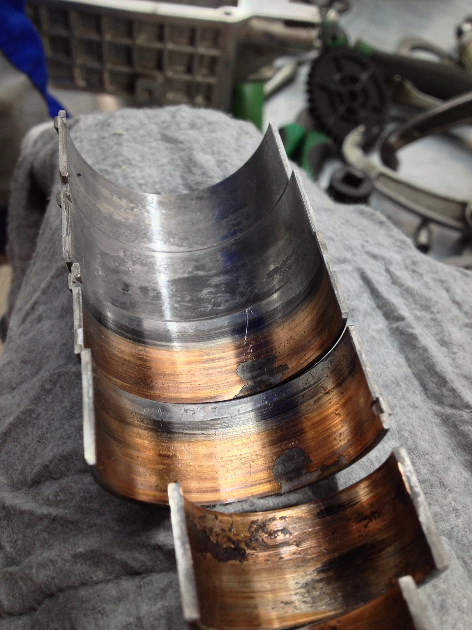

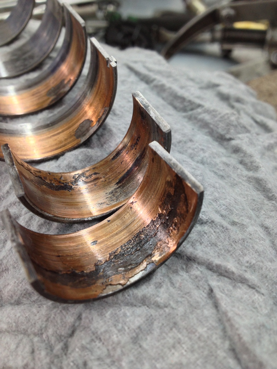

BiLLyДата: Суббота, 17.11.2012, 13:54 | Сообщение # 2
Сообщений: 96
Вот вкладыши первые 2 это балансира, дальние это шатунные
Прикрепления: 1650023.jpeg (390.4 Kb) · 4480939.jpeg (425.6 Kb) · 8250241.jpeg (389.2 Kb)

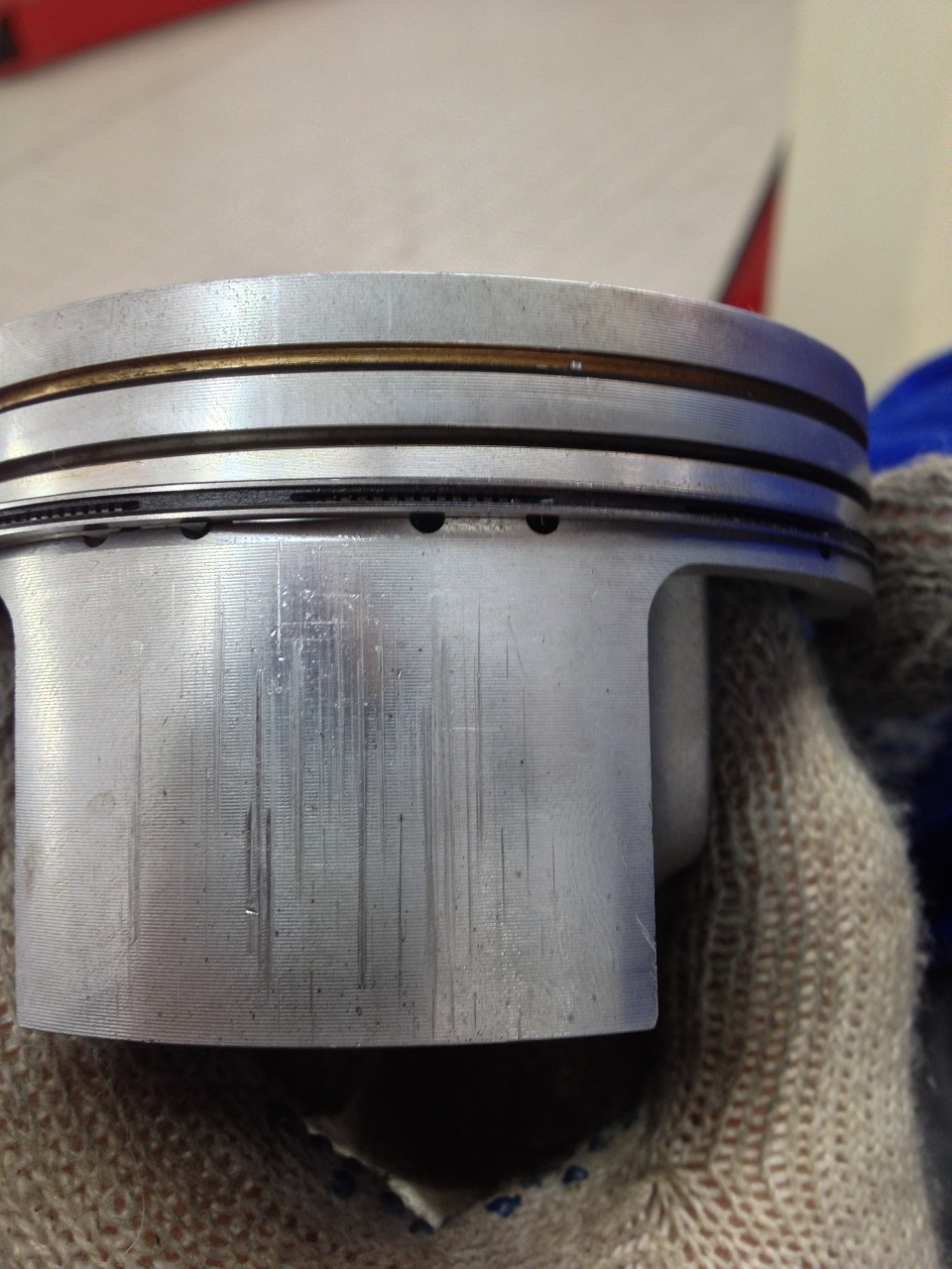

BiLLyДата: Суббота, 17.11.2012, 13:55 | Сообщение # 3
Сообщений: 96
вот задиры на юбке, мотор был поджарен biggrin

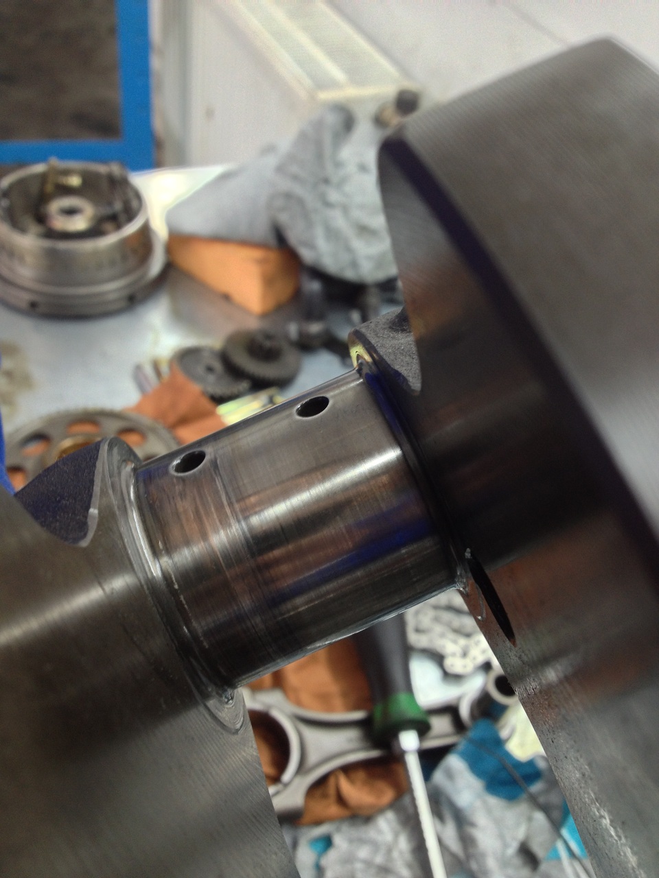

колено не пострадало, моторист смотрел, трогал сказал можно дальше юзать
Прикрепления: 3476754.jpeg (300.0 Kb) · 1310979.jpeg (425.3 Kb) · 8678478.jpeg (425.3 Kb)

Ни один мотор не любит езды на отсечке, японский тоже... Вообще я свой мотор на априлье тоже закручивал - но с ним ничего не случилось. Ты именно в отсечке ездил, т.е. каждый раз открывал газ полностью, до срабатывания ограничителя, и так на ограничителе и ездил? Масло как часто менял? При покупке менял?
Просто по моему опыту, если часто ездить на оборотах, близких к красной зоне (ограничителю), будет просто наблюдаться повышенный расход масла и всё. Ничего страшного больше не произойдет, если это масло менять вовремя и по регламентам, как при гоночном использовании (в данном случае раз в 5000 кэмэ). Оно за этот пробег даже уйти не успеет ниже нижней метки маслобака.
На фотках задиры вкладышей и маслонасоса, конечно, ахтунг... Сочувствую. А есть фотки зеркала цилиндров?
Поршни действительно в норме, ну точнее - не такие уж и большие задиры эти... Когда капиталил свою СП-1, поршня примерно в таком же состоянии были. Тогда я тоже с ними и зеркалом цилиндра ничего не делал.
