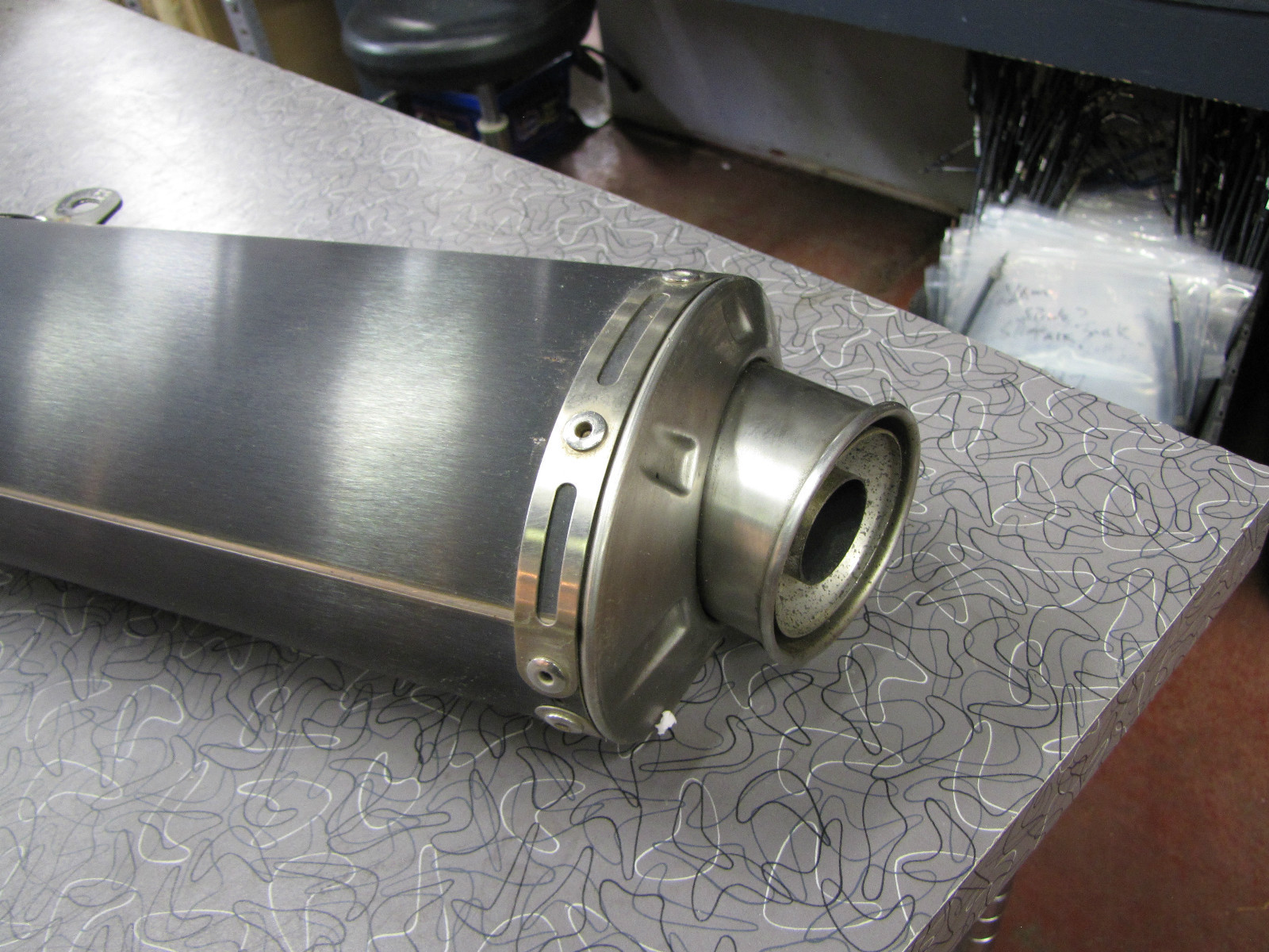

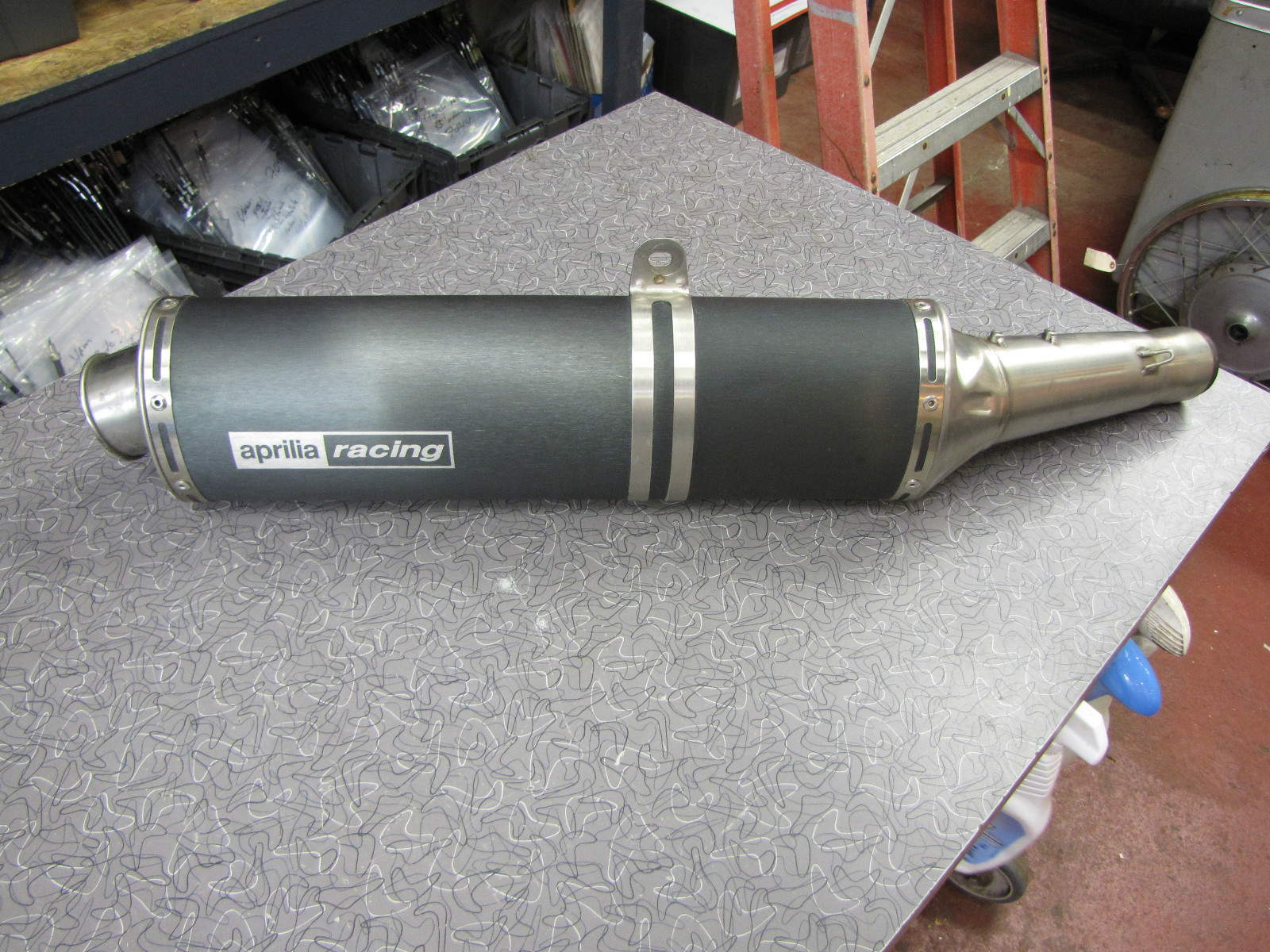

zviadiДата: Пятница, 11.01.2013, 14:59 | Сообщение # 21
Нет, не эти. У стоковых наружная дырка очень маленькая и сам он всегда серого цвета.
Вот картинки стока:
Стоковый - это вот такой: http://www.ebay.com/itm....vxp=mtr
Тока здесь он один. Набираешь в поисковике "aprilia rsv 1000 muffler" - и вперед...
Год выпуска мотоцикла какой?
Прикрепления: 9306138.jpg (646.0 Kb) · 7047575.jpg (513.6 Kb)
serygoldДата: Пятница, 11.01.2013, 15:11 | Сообщение # 22
Город: Новоалтайск
Мотоцикл: Aprilia RSV-1000R
Сообщений: 53
2006г. , а я почему все спрашиваю, просто не умею пользоваться поиском, тем более английским
zviadiДата: Пятница, 11.01.2013, 15:18 | Сообщение # 23
Цитата (serygold)
2006г
А, ну тогда как раз этот глушитель подойдет.
На год выпуска внимание обращай, твоя модель выпускалась с 2004 по 2008 (иногда неправильно пишут 2009). От других моделей Милле не подходят глушители.
