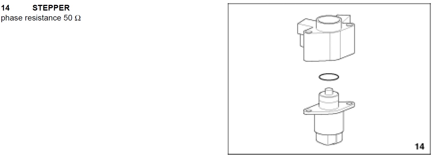

Проверь степпер-мотор на выдаваемые ошибки по таблице ошибок, их код - 44 (стр. 2-32).
Возможно у тебя сбились настройки степпера - как их проверять написано на стр. 3-7...3-9, проверяется и настраивается все это с помощью Аксона. Сам степпер надо проверить на сопротивление:
Возможно придется его менять.
