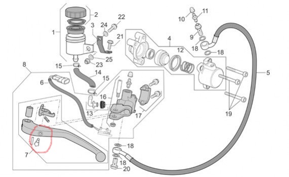

Регулировкой ручки это можно вылечить лишь кратковременно. На милле второй генерации эта крутилка в торце ручки находится, на картинке возле цифры 7 я красным цветом ее обвел...
Дальше от клипона отводишь рукоятку - схватывать начинает лучше.
Когда последний раз прокачивал сцепление? Что с ведомым цилиндром сцепления, который на двигателе?

Прикрепления: 2644915.jpg (48.3 Kb)
