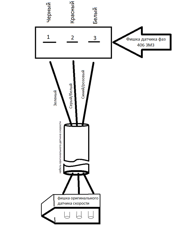

Parus48Дата: Среда, 15.07.2015, 13:18 | Сообщение # 13
Сообщений: 92
Принимая во внимание всё вышесказанное, запилил себе датчик скорости из датчика фаз 406 ЗМЗ.
Чтобы не рыть интернет в поисках распиновки, ниже рисунок. Я не Малевич, но должно быть понятно. Мож кому пригодится.
Прикрепления: 2175296.png (63.9 Kb)
