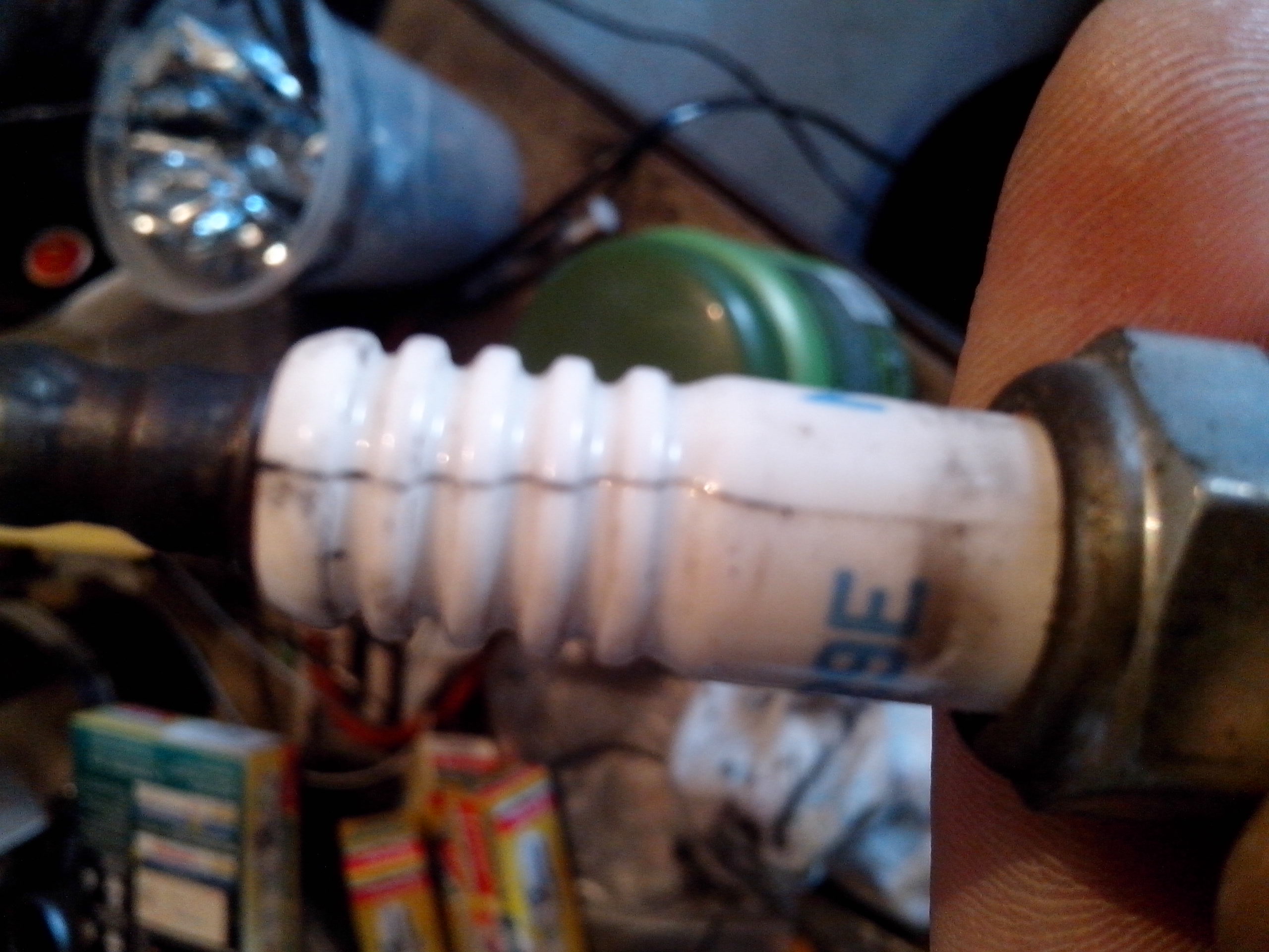

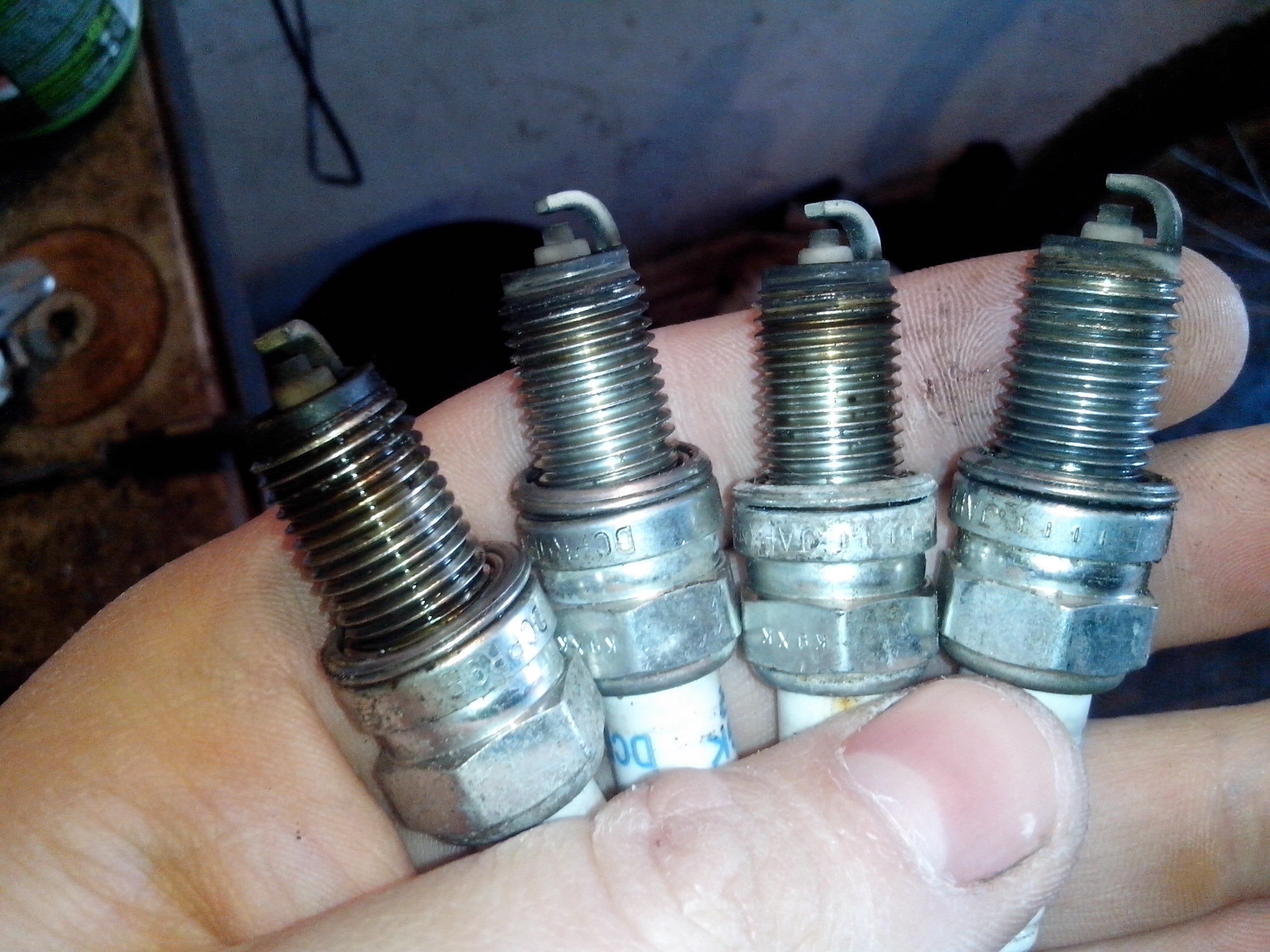

Недавно заметил что немного дымит задний цилиндр ну и немного не так стал ехать мот, решил глянуть свечи:
На одной лопнуло керамическое покрытие.
Обычные свечи это вообще не вариант под замену, всегда ставил на все мото иридивые - поставил и забыл. После замены холостой поднялся до 1500 оборотов, да и намного ощутимо лучше стал ехать )
