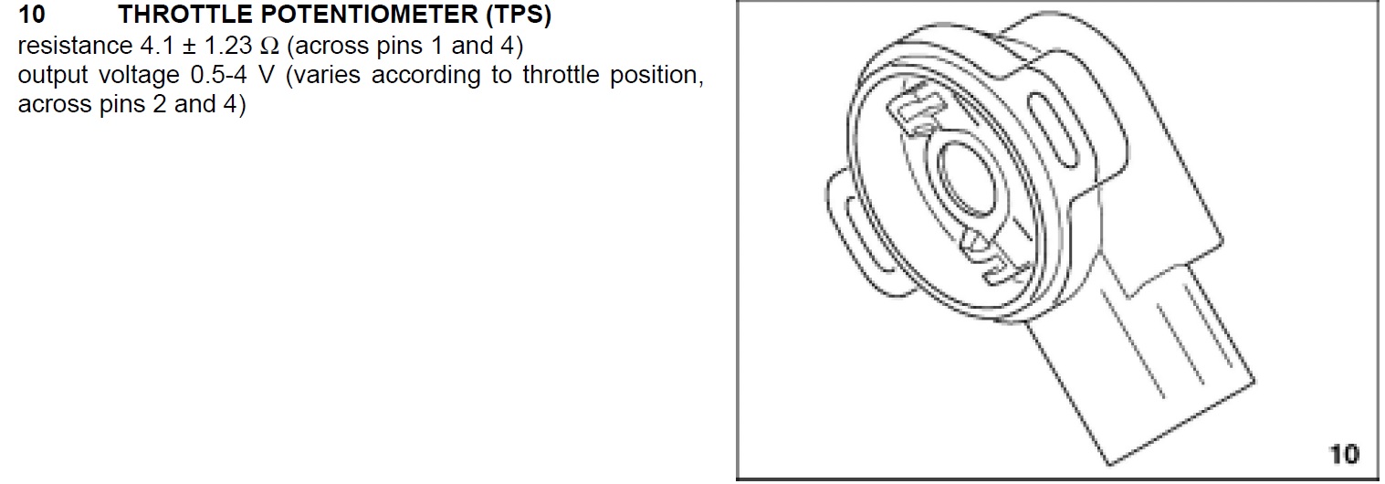

zviadiДата: Четверг, 15.05.2014, 10:02 | Сообщение # 15
Сообщений: 6475
Тогда проверь его сопротивление:
Цитата Harun ()
это внутренняя диагностика не покажет

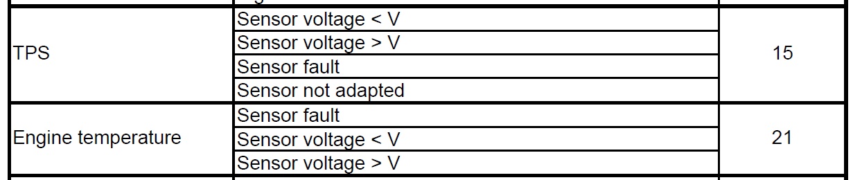

А вот в мануале указано, что внутренняя диагностика таки может определить, вышло ли напряжение датчиков за допуски или нет:
Прикрепления: 7273406.jpg (119.3 Kb) · 2378676.jpg (72.0 Kb)
Сообщение отредактировал zviadi - Четверг, 15.05.2014, 10:04
