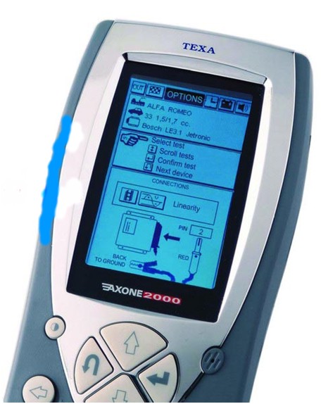

Что такое Аксон?

Что такое Аксон?
Диагностический прибор. Стоит дорого - сразу говорю... Есть у многих автосервисов.
