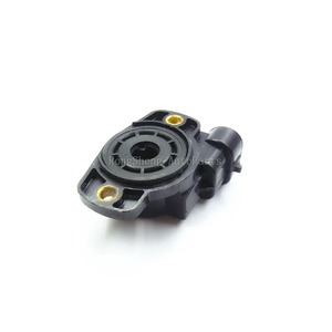

Почитал все и понял, что по симптомам у меня тоже датчик дроссельной заслонки глючит. Я нашёл прямо в мотоцикле счёт из мастерской на 840€ - предыдущий хозяин поменял все, что можно было поменять. Но только они не искали там, где надо. Когда мне он мотоцикл продавал, то подсоединил батарею каким-то образом. Во время покупки мотоцикл работал идеально, а через день начал на холостом ходу глушиться и прострелы. Думаю, если отсоединить батарею на врем, мот будет опять работать, а потом опять начнёт.
Короче, я заказал новый датчик. Цена вопроса - 4000 ₽. Спасибо всем, кто тут отписался.
MiketopДата: Пятница, 08.11.2024, 23:35 | Сообщение # 62
Город: Hamburg
Мотоцикл: Aprilia Caponord 1000
Сообщений: 10
Как и обещал, рассказываю, что получилось.
Сегодня поменял датчик дроссельной заслонки и мотик сразу начал работать правильно. Первые минуты, пока грелся, очень сильно дымил, но работал хорошо - видимо сжигал остатки. Потом проехал, дал просраться - и больше не дымит. Мотор работает как часики.
Так что, ребята, просто меняйте датчик. Вот вам ещё раз номер детали - "04TP002":
Всем хороших дорог.
