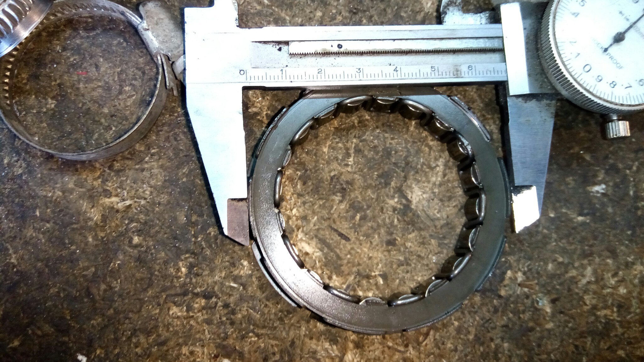

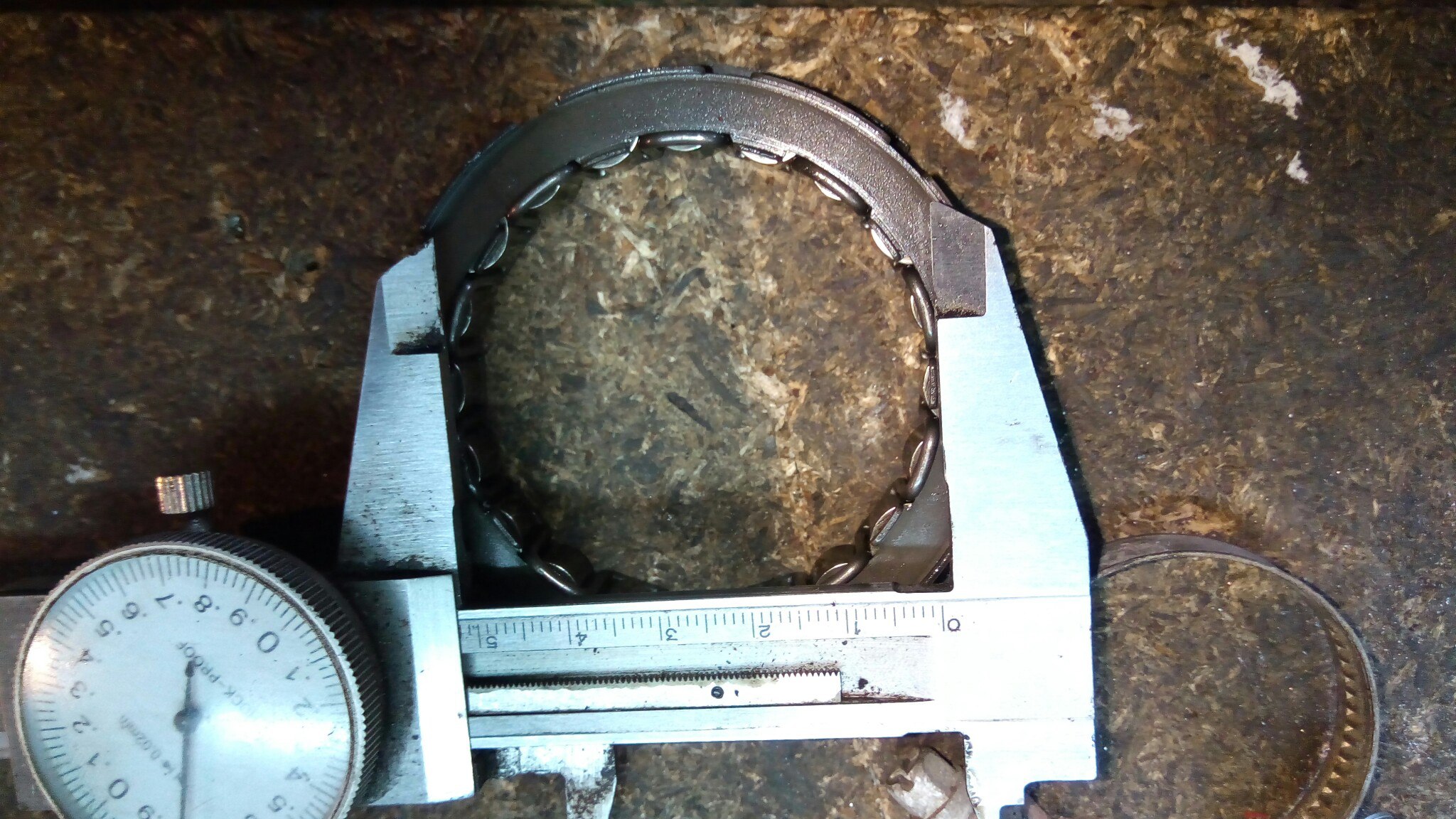

Ребят, я являюсь обладателем Aprilia sl 1000 falko, была проблема с обгонной муфтой, как и у многих. Ценник у официалов в Украине (я из ДНР) составляет 600 евро в сборе. Когда разобрал свой мот, то увидел, что шестеренка не имеет значительных повреждений - просто следы работы, а вот с подшипником была проблема. Ролики в подшипнике провернуло, пружинка оборвалась, а сами ролики стали округлой формы. Думал, гадал, что с этим сделать, однако никакой токарь ролики такие изготовить не взялся. Подобрать ролики сразу не вышло. Спустя некоторое время я нашел аналогичный подшипник, который один-в-один с Honda Hornet 600 2003 г.в.
