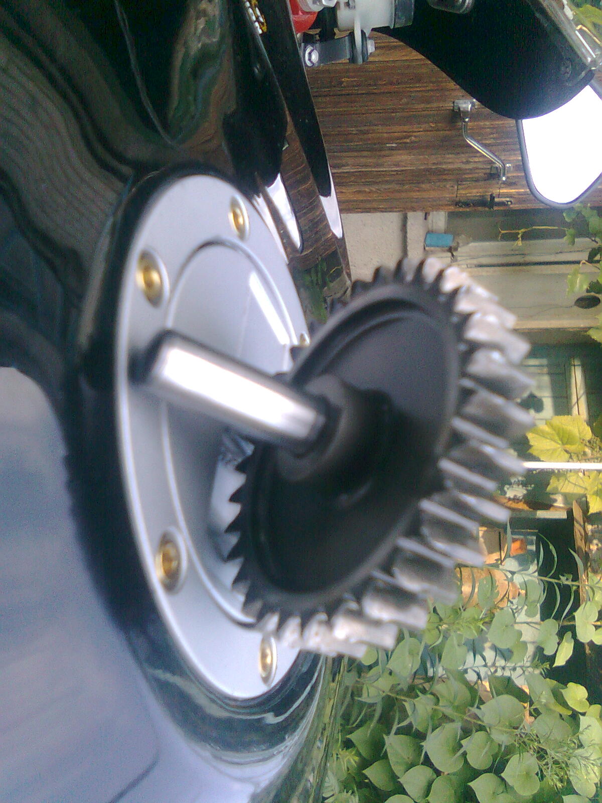

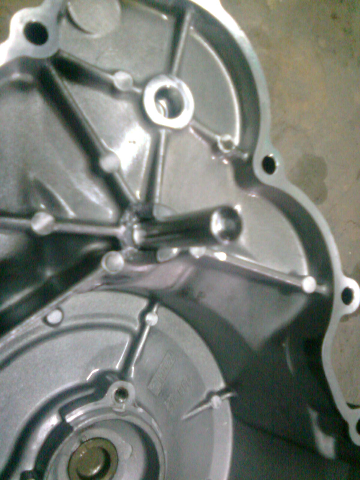

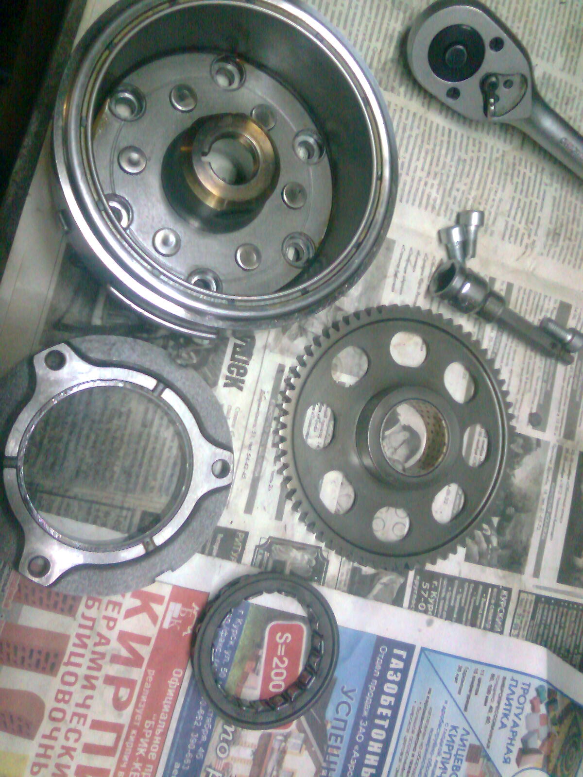

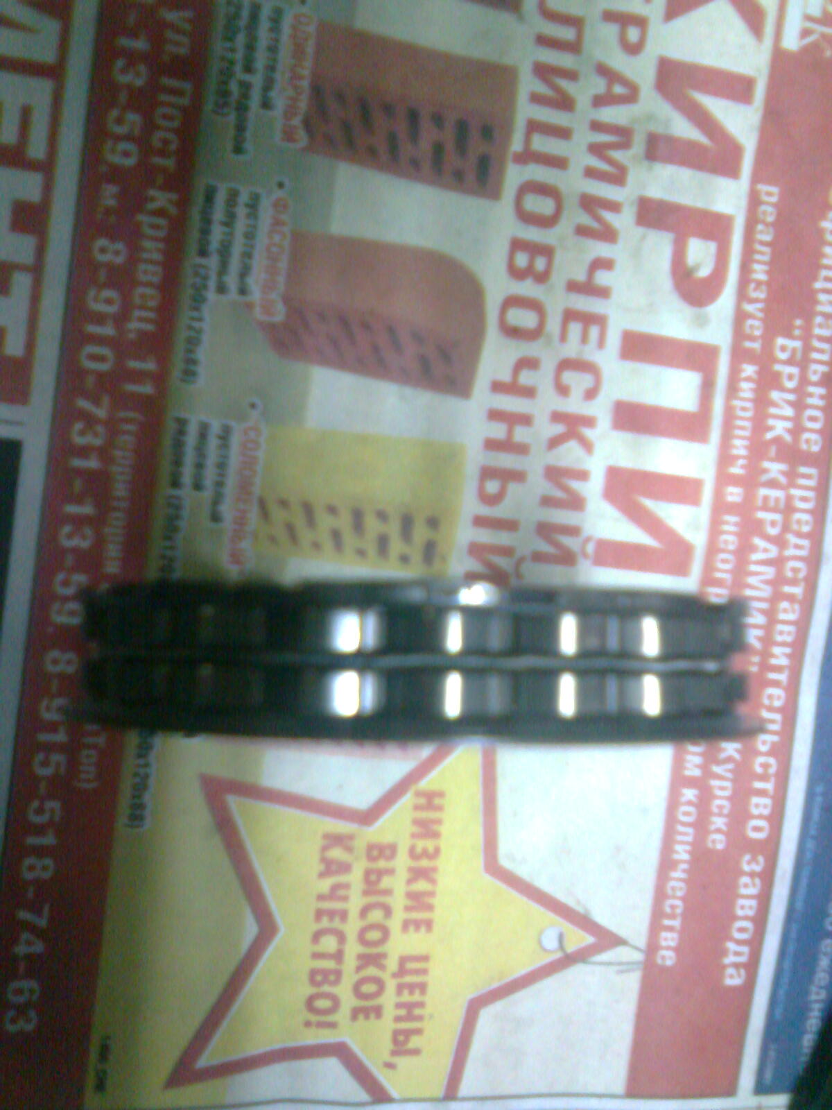

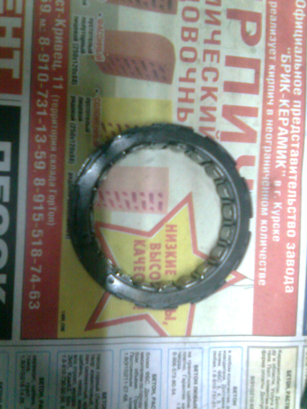

При запуске мота появился скрежет. Такое чувство, что рвется картер и все внутри. Разобрал, осмотрел и ах....л. Поломало крышку, сгрызло шестерню с одной стороны (на фото все видно), когда начал смотреть сколько вся эта беда стоит - ах.....л в двойне. На заводе за изготовление 2-х шестерен запросили 10000 деревянных - не вариант. А погонять очень хочется. С толкача эту ракету один не осилю. В итоге, крышку обварил аргоном, усилил, завтулил. Шестерню знакомый грамотный токарь переточил на другую сторону, т.е. выпуклую ее часть срезал, а на другую выточил такого размера втулочку, которую я закалил и обварил. Собираю всю эту механизму, запускаю - опять треск и проскальзывание. Выкручиваю свечи, пробую без нагрузки - стартер крутит мотор идеально. ПРОБЛЕМА В ОБГОНКЕ. Стоит эта хрень около 400$. Разобрал ее, осмотрел - с виду все в норме, выработки нет. Единственное, что меня смутило - это слабый натяг пружинки, которая обжимает ролики. Подтянул ее, все собрал - все работает, как и прежде, без проблем.
