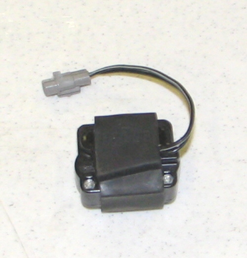

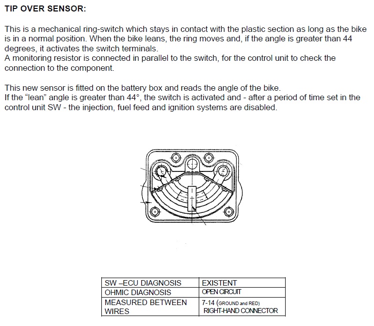

Представляет из себя колечко (показанное стрелкой на первом рисунке), перемещающееся по U-бразной трубке, и замыкающее в крайних положениях цепь.
Срабатывает при угле наклона более 44 градусов. Аналогичную конструкцию имеют хондовские датчики. Устанавливается на все модели априлий с ротаксовскими двигателями и двигателями собственной разработки с 1998 года, с 2012 года не устанавливается. На это есть технический бюллетень Пьяджо-Групп. Причина такого решения лично мне непонятна...
При падении срабатывает только если шлепнуться как следует, с ударом об асфальт. При мягком укладывании на грунт, в песок или мох может не сработать, ибо предположительно (!) при таком укладывании мотоцикла отсутствует встряхивание и колечко, перемещающееся внутри датчика, может зависнуть за счет силы трения в каком-нибудь среднем положении и не отключить двигатель.
Устанавливается на мотоцикле возле аккумулятора чуть сбоку или же прямо за ним, на резиновую подушку. На подушке промаркирована стрелка и надпись "Upper" - ставим по надписи. Работоспособность датчика проверяется очень просто - на заведенном двигателе снимаем его вместе с резиновой подушкой с установочного штыря и переворачиваем. Если двигатель заглох - значит датчик исправен.
Для чего нужен этот датчик? Если вы упадете и двигатель не заглохнет, то в случае повреждения топливного бака и вытекания из него топлива возможно возникновение пожара. Кроме того работа двигателя на боку при масляном голодании может привести к его повреждению.

zviadi, спасибо за полезную информацию! У меня 9 июля было ДТП, упал жестко (не моя вина, хачик на перекрестке ушен на право и резко развернулся в меня). Мот заглох. Датчик исправен!)

Вот, а я недавно дорсу уложил плавно на бок в лесу - и он не сработал. А на Милле дважды падал - дважды срабатывал.
