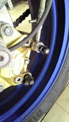

В продолжении обсосанной со всех сторон темы, предложу ещё один вариант решения. Где-то на зарубежных форумах попадалась рекомендация ставить банджо-болт с прокачным штуцером на ГТЦ - говорят сильно упрощает прокачку. Я решил не останавливаться на этом и внедрил сразу 2 болта со штуцерами - на главный и рабочий цилиндры в месте присоединения к ним тормозных магистралей. Прокачал сначала главный, потом рабочий. Времени ушло 10 минут и отпала необходимость задирать рабочий цилиндр к пассажирской подножке. Единственное - для верности открутил нижний болт суппорта и чуть опустил его, чтобы штуцер являлся верхней точкой рабочего цилиндра.
Посмотрим, сколько проездит эта конструкция, но даже если завоздушится - от танцев с бубном при прокачке я себя избавил )))

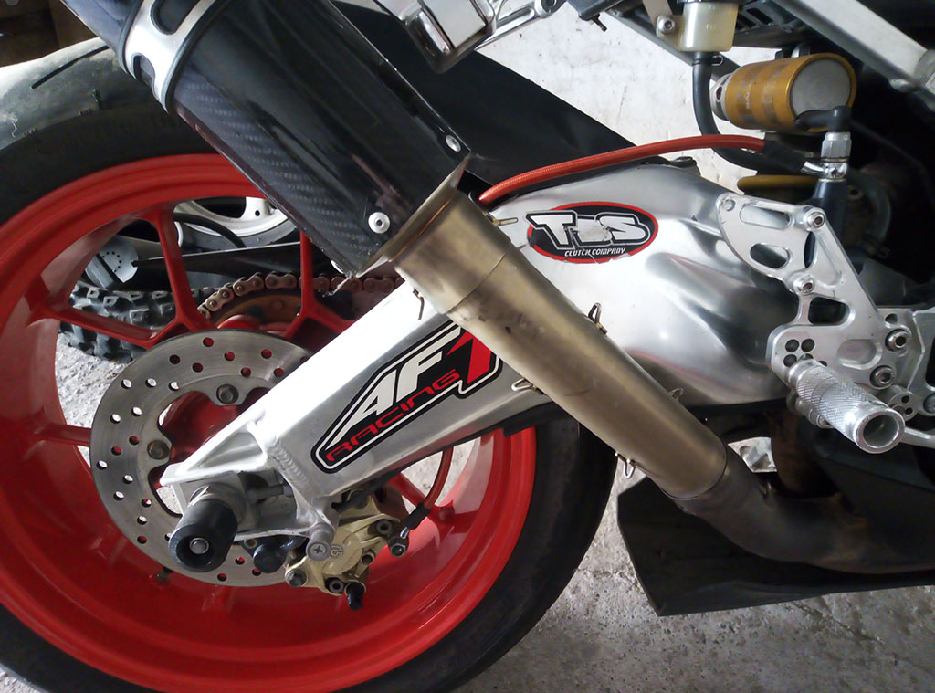

И вот же ж, действительно... Переместил, но не машинку, а "кипятильник", который адски нагревал тормозную жидкость. Заводской выхлоп лежит для прохождения ТО, а прямоток басовито бурчит и радует окружающих. ))
Задний тормоз теперь не пропадает!

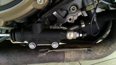

Вставлю свои 5 копеек... Почти пропал задний тормоз, решил делать "по правильному". Где то видел бюллетень в котором рекомендуется заменить расширительный бачек, шланчик от него к ГТЦ, штуцер ГТЦ с уплотнительной резинкой... Так как стоит это всё копье, купил на AF1, в нагрузку к основному заказу, себе такой комплект:
Разница в сечении шланчика и штуцеров, и зачем то сделали штуцер от бачка под углом, а не прямой, и угол на мой взгляд не в ту сторону - от ГТЦ, а не к нему. Вобщем поставил я это всё, прокачал, тормоз появился хороший, буду тестить... Разница вот какая:
