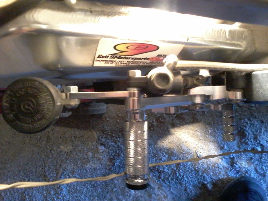

Перенес цилиндр и бачок. Надеюсь, проблема исчезнет:

Fritz, настоятельно рекомендую убрать бачок под пластик хвоста, там справа за аккумом есть место. При твоем расположении:
1. есть все шансы свернуть бачок ногами
2. нет подпора жидкости (гравитация, беспощадная ты сука biggrin )
И посмотри внимательно штуцер подводящего шланга, у меня он оч слабенько сидел в посадке.

Короче - не стал слушать Бормана, оставил все, как есть, только подрезал шланг, чтобы не поджарился smile
Все нормально прокачалось, гравитация оказалась не такой уж и сукой smile
Будем ждать сезона, проверять теорию про пятку (сшибу или нет).

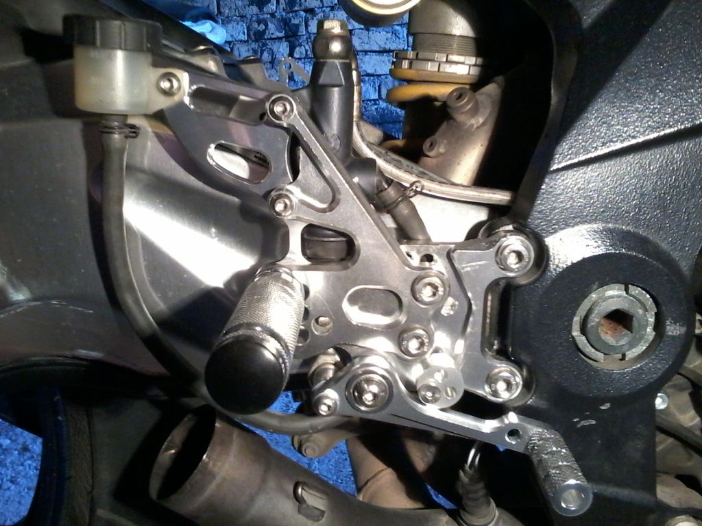

Пяткой не сшиб, шланг не прожег, проблем с тормозом замечено не было, но смотрелось ужасно... Поэтому красоты ради, бачок был перенесен выше smile

Изящно! up
В общем - результат достигнут.
