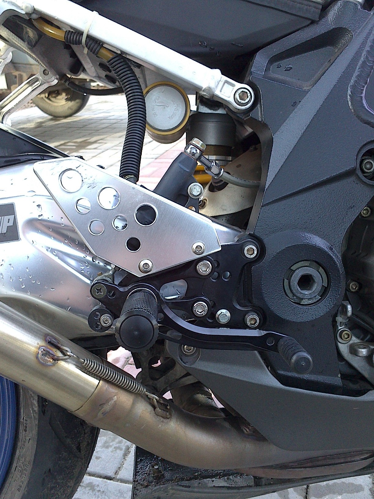

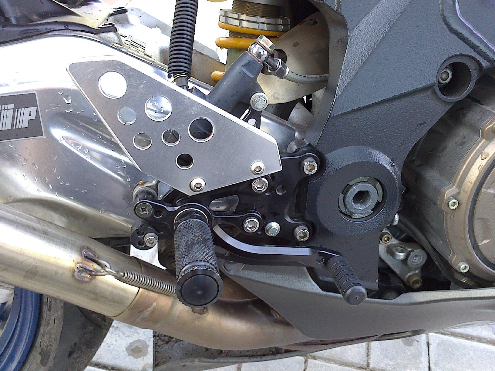

Собсно, вот то, что получилось у меня:
Прикрепления: 1530834.jpg (521.0 Kb) · 9206653.jpg (564.3 Kb)

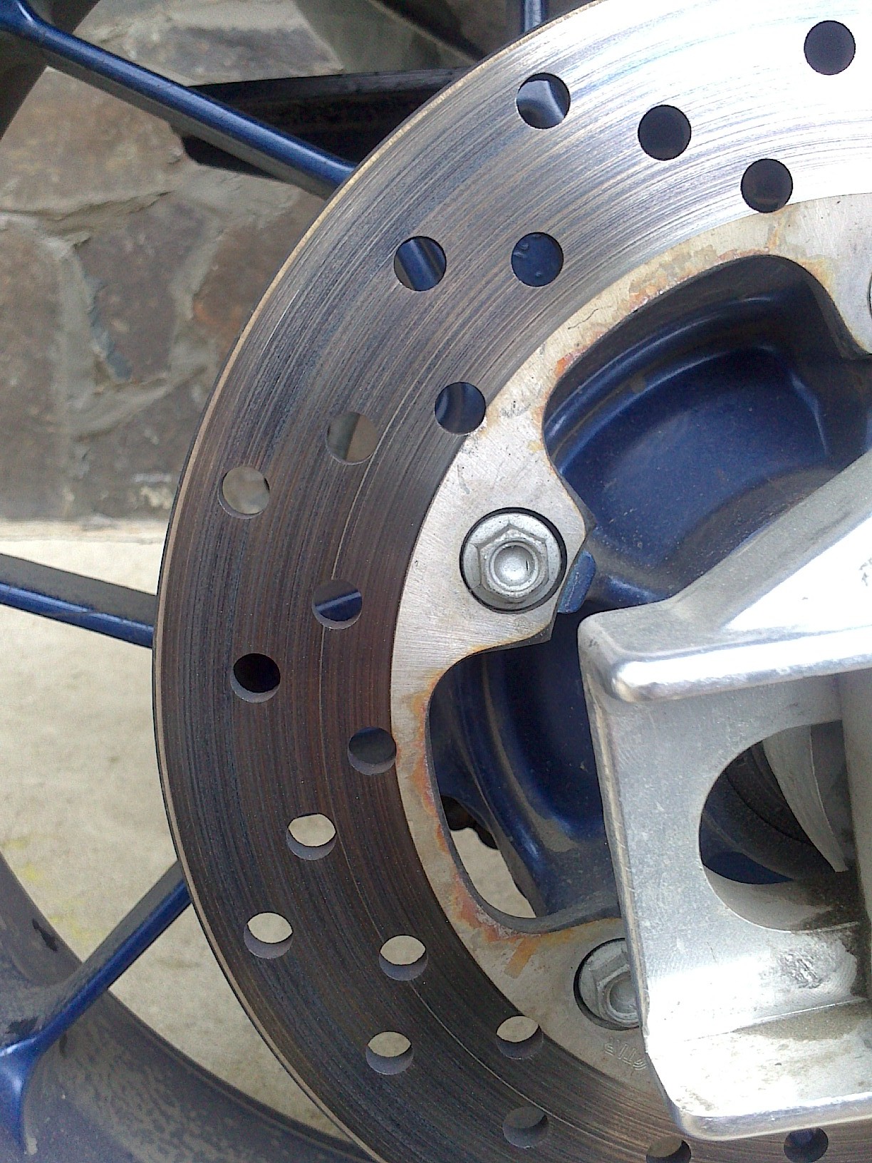

Пройдена первая тыща, изменений нет. Ездим вдвоём с женой, тормозим активно, диск из девственного стал боевым, с синевой))

zviadiДата: Четверг, 08.05.2014, 08:53 | Сообщение # 48
Цитата bormancbr ()
с синевой
Перегретый что ли? А почему?
Чето у меня такого никогда не было...
Кстати, на дорсе до поломки я успел 1400 кэмэ проехать с момента последней прокачки - тоже тормоз не потерял эффективность. Это конечно мало, но хоть какая-то статистика...
bormancbrДата: Четверг, 08.05.2014, 09:47 | Сообщение # 49
Потому что пользовался))) Не перегретый, а прогретый. Был беленький новенький, стал тёмненький.
Мои соображения по поводу заднего тормоза. Не претендующие на истину, но всё же...
Что изменилось от переноса цилиндра? По большому счёту ничего. Изменился только температурный режим и высота установки бачка (я утащил его под хвост, сбоку от акб).
На что мог влиять температурный режим? Про нагрев тормозухи это конечно хрень, при 260ти градусах у нас бы пластик на асфальт стёк. Он мог влиять на манжеты и уплотнения. Особые подозрения у меня вызывало соединение ГТЦ с бачком- пластиковый штуцер, вставленный в ГТЦ через резиновую втулку. Что-то слабенько он там сидит.. Вполне возможно что при жёстких перепадах температуры там подсасывало воздух. Тем более что бачок стоит почти вровень с ГТЦ, подпора жидкости нет. Я промазал посадку штуцера и втулки силиконом, всячески их попритирал, потом дал давление на вход- всё было сухо. Но он остаётся под подозрением, уж больно слабая посадка.
Второй вариант - подсос через манжеты, опять-таки из-за перепадов температуры. Хапнул же у меня воздух ГЦС когда ночью был мороз... Дрянь манжеты. Ну тут только гтц в расход при повторении.
Вообщем ВОЗДУХ В ИСПРАВНЫЙ КОНТУР ПОПАДАТЬ НЕ ДОЛЖЕН. У кого-нить на машине пропадают тормоза три раза за лето? biggrin Тазы, газы и камазы не учитываются biggrin
То что касается тех у кого ГТЦ стоит там где надо и умудряется завоздушиваться, как например у zviadi на Дорсе... Ну хз, производитель цилиндра тот же, беды те же. Я бы наверно попробовал перетащить бачок выше, это должно снизить шанс подсоса воздуха на обратном ходе поршня. Кста, то же самое могу посоветовать и владельцам РСВ- там это вообще не сложно, можно утащить бачок хоть к правой фаре)) Затрат ноль, время полчаса, результат возможен.
zviadiДата: Четверг, 08.05.2014, 10:08 | Сообщение # 50
Цитата bormancbr ()

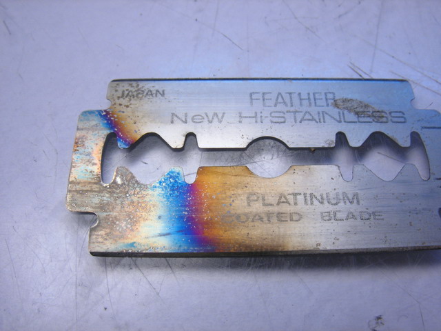

стал тёмненький.
Так темненький или синенький? Ты уж определись...
Цвета побежалости свидетельствуют о неправильном функционировании узла.

bormancbrДата: Четверг, 08.05.2014, 11:08 | Сообщение # 51
Вот ты пристал))) Светлее чем постоянно перегретые синюшные диски у друга на Хаябусе, но темнее чем на моём Фаере. Видимо стоковые колодки весьма жёсткие.
