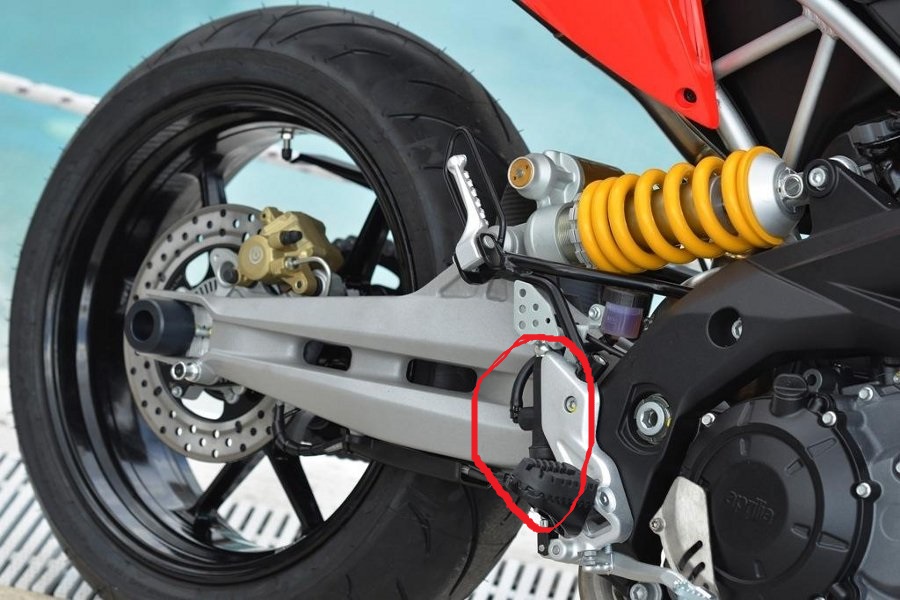

bormancbrДата: Суббота, 19.04.2014, 00:39 | Сообщение # 45
Да, всё забываю сфотить. Я немного доработал эти китайские подножки, но не потому что были косяки (не, всё подходит идеально), а в сторону повышения долговечности. Добавил уплотнения к шаровым соединениям, кое-где болтики помощнее и переставил защитные щитки с родных подножек (подошли кста 1 в 1 по точкам крепления). Думал ещё родную лапку переключения оставить, чтоб не усложнять, но плюнул и поставил как есть, с тягой. Раз при езде об этом не вспомнил - значит удобно))
Пришлось ещё поменять штуцер родного шланга для нормального соединения с ГТЦ, а то шланг изгибался под немыслимым углом и тёрся об маятник. Судя по фоткам аналогичных подножек, буржуи об этом не сильно парились))) Шланг запихнут между маятником и рамой.
Прикрепления: 4708552.jpg (178.7 Kb)
