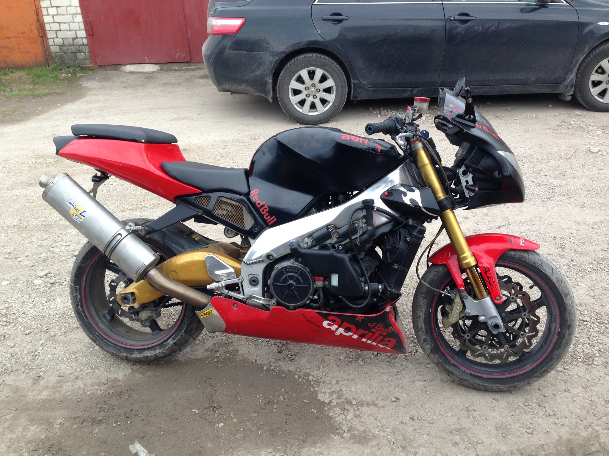

В общем, проблема такого рода: мот заводится, работает (нормально работает), когда добавляешь газ - едет, но очень печально, стреляет в глушак при сбросе, дико рычит,
(бензонасос поменяли, все проверили, реле регулятора поменяно, колодки на проводах поменяны, еще меняли обгонную муфту, но вроде это как то на суть не влияет)
Нужна помощь, выручайте, сервисы все ****** руками разводят, безрукие ***
И если к кому то можно приехать подкинуть мозги\катушки от моего мота и проверить на рабочем
Мот RSV Mille 2001 года первой генерации
Прикрепления: 8774799.jpg (1.12 Mb)

это что за помесь Милле с Туоно?)

Да, я тоже на фото вижу TUONO (разукомплектованную) smile

это rsv mille раздетый просто

А руль вместо клипонов, так и стоял на Mille?
нет руля поставили вместо клипонов)
