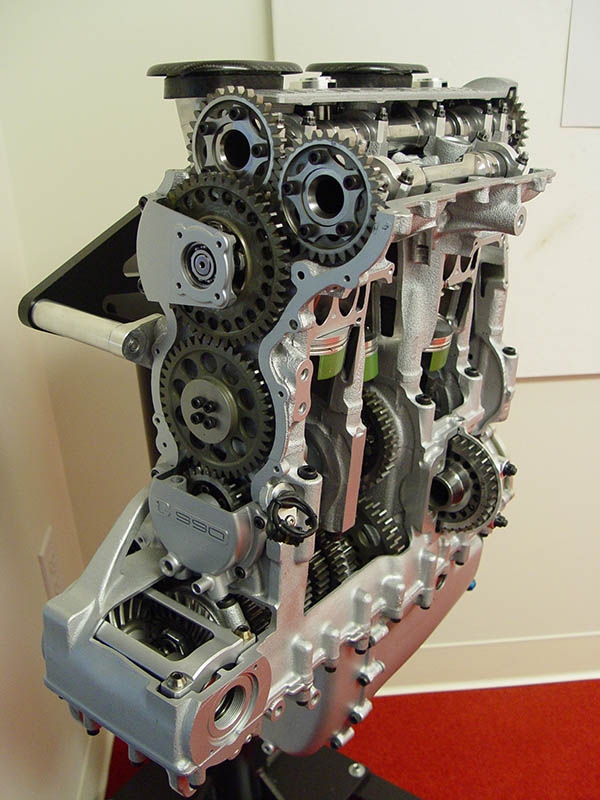

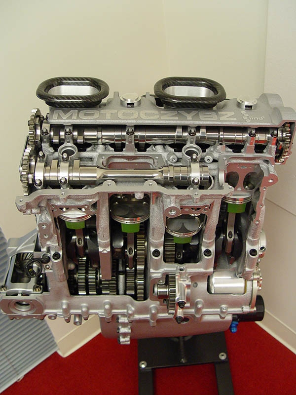

http://motoczysz.com/motorcycles/c1_990_2008
Американская компания, первоначально пытавшаяся выступать в MotoGP со своей оригинальной моделью С1 990. Позже они от этой идеи отказались, но по сей день продолжают мелкосерийный выпуск мотоциклов с двигателями внутреннего сгорания и электробайки.
http://robotpig.net/automot....2-_1502
Цена модели С1 - около 100 тысяч долларов.
Обратите внимание на сухой вес и конфигурацию распредвалов - тройное (!) верхнее расположение.
Сейчас фирма со своей моделью электробайка Е1РС участвует в гонках ТТ на острове Мэн, за не выступает Майкл Раттер - восьмикратный победитель Гран При Макао и неоднократный участник гонок ТТ.
http://bikepost.ru/blog....13.html
Первый раз такое вижу. Красотища!
Наверно, это для того чтобы на четных/нечётных цилиндрах клапана разнести подальше.

Честно? Сам не знаю.
У них какое-то хитрое расположение клапанов в ГРМ. Лень читать на их сайте...
Обрати внимание - движок стоит в мотоцикле ПРОДОЛЬНО, как в старых четырехцилиндровых Индианах 30-х годов. По-моему сейчас такое расположение двигателя никто не использует. Триумф Рокет есть, но он трехцилиндровый и совсем не спортбайк.
При том это не какой-то там конструктивный изврат, лишь бы всех удивить - это реально работет так, как надо.
Вообще америкосы умеют строить мотоциклы, кто бы что не говорил. Не харлеями едиными, как грится...
И электробайк их рвет всех уже четвертый год подряд.
Да, заметил по угловому редуктору.
Ещё, кажутся очень толстыми распредвалы, может они полые?
Там еще и КПП в картере, под коленвалом.
Сообщение отредактировал honley - Пятница, 09.01.2015, 15:18
zviadiДата: Пятница, 09.01.2015, 15:40 | Сообщение # 5
Сообщений: 6622
Скорее всего. Наверное внутри них еще и масло циркулирует для смазки движущихся деталей ГРМ.
