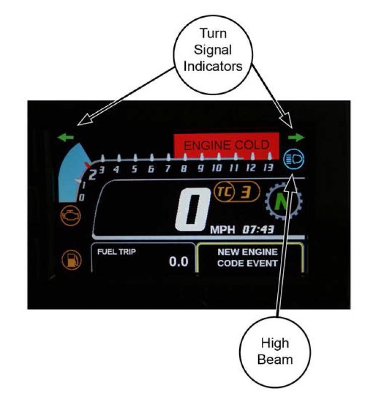

И еще мне не нравится то, что обороты ХХ на этом мотоцикле больше 2000 об/мин при заявленных 1350 об/мин. Может тахометр врет, ибо по ощущениям на холостых мотор вот-вот готов заглохнуть - аж вспышки в цилиндрах чувствуешь... собственными яйцами biggrin
Вот скриншот тахометра из мануала при работе двигателя на ХХ:
Прикрепления: 0611754.jpg (83.4 Kb)
bormancbrДата: Суббота, 06.06.2015, 17:04 | Сообщение # 18
Может тахометр врет
Наверно врёт, на 2000 об/мин первую включать - ппц какой грохот будет...
zviadiДата: Вторник, 09.06.2015, 11:44 | Сообщение # 19
Спросил у америкосов - кое у кого точно такая же ситуация с оборотами холостого хода. Предполагают, что у меня где-то есть подсос воздуха... Иногда обороты падают примерно до 1500 об/мин, при этом стоишь на первой передаче с нажатым рычагом сцепления - и обороты опять подскакивают до 2200-2300 об/мин по тахометру.
Фигня какая-то... или так РРС работает.

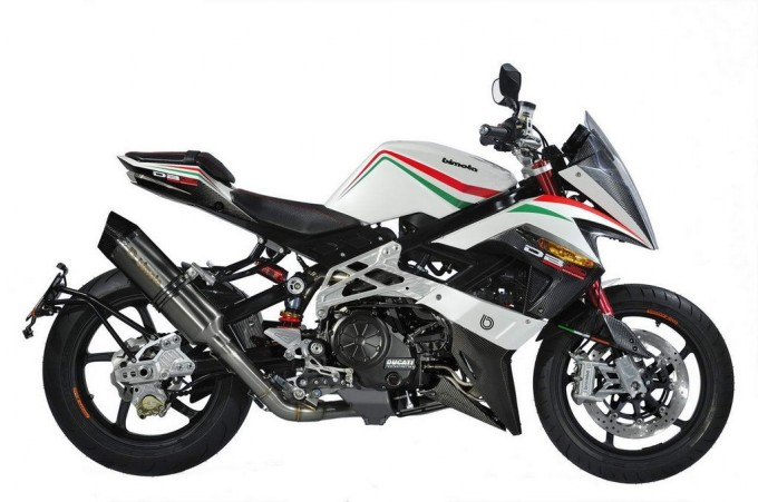

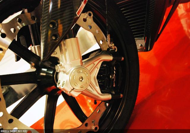

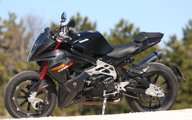

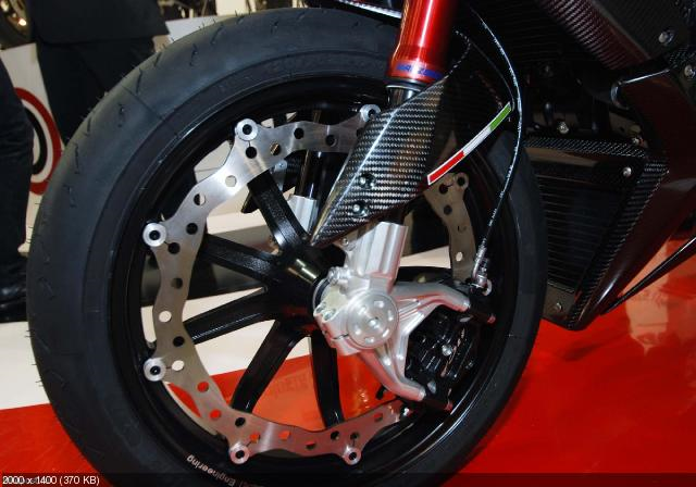

Оказывается, помимо EBR и Buell, существует еще одна модель мотоцикла, которая использует периметральный тормоз - это Bimota DB9S Brivido:
Обычная версия DB9 имеет спереди стандартные 2-дисковые 320-миллиметровые Брембо, версия S - периметральный тормоз:
Вот что пишут наши журналюги на сей счет:
В Сан-Мартино-дель-Лаго люди из Bimota привезли и другой DB9 Brivido – в конфигурации S. Полноценная отдельная модель? Навряд ли. Половинчатая, скорее. Потому что от базовой ее отличает всего одна деталь – спереди стоит только один тормозной диск. Зато какой! Закрепленный прямо на ободе колеса, он притягивает внимание всех. Крайне эффектное решение! А как насчет эффективности? В теории – все в полном ажуре. Меньшая неподрессоренная масса периметрального диска и, соответственно, минимизация гироскопического эффекта – самые главные преимущества перед традиционными двухдисковыми системами. На практике же замечаешь ощутимый рост усилия на рычаге переднего тормоза и необходимость частого подключения заднего. Хуже, что их мне хватило ровно на три круга, а затем наступил банальный перегрев… Как же так? Забавно, что неприятность эта инженера компании Массимо Густато нисколько не удивила: «Периметральные тормоза, при всей своей продуманности, – все-таки исключительно имиджевая вещь. Для техноманьяков. Чтобы ездить с ними на треке, придется как минимум поколдовать над колодками, подобрать более высокотемпературную тормозную жидкость… Но, по-честному, они не для гонок».
Ну и стоит заметить, что поршней в суппорте этой бимоты вдвое меньше, чем на ЕБРе. И точек крепления к ободу колеса не шесть, а девять.
И действительно - чтобы резко замедляться на ЕБРе, необходимо юзать еще и задний тормоз. Насчет их перегрева на треке ничего сказать не могу - не ездил. При продубасах пока не замечал подобного...
Интересно - Эрик знает об использовании его запатентованных тормозов на другой марке мотоциклов?
