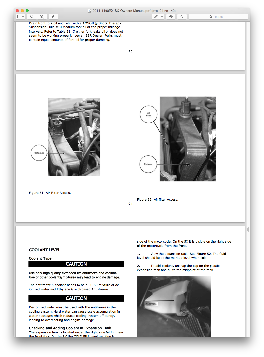

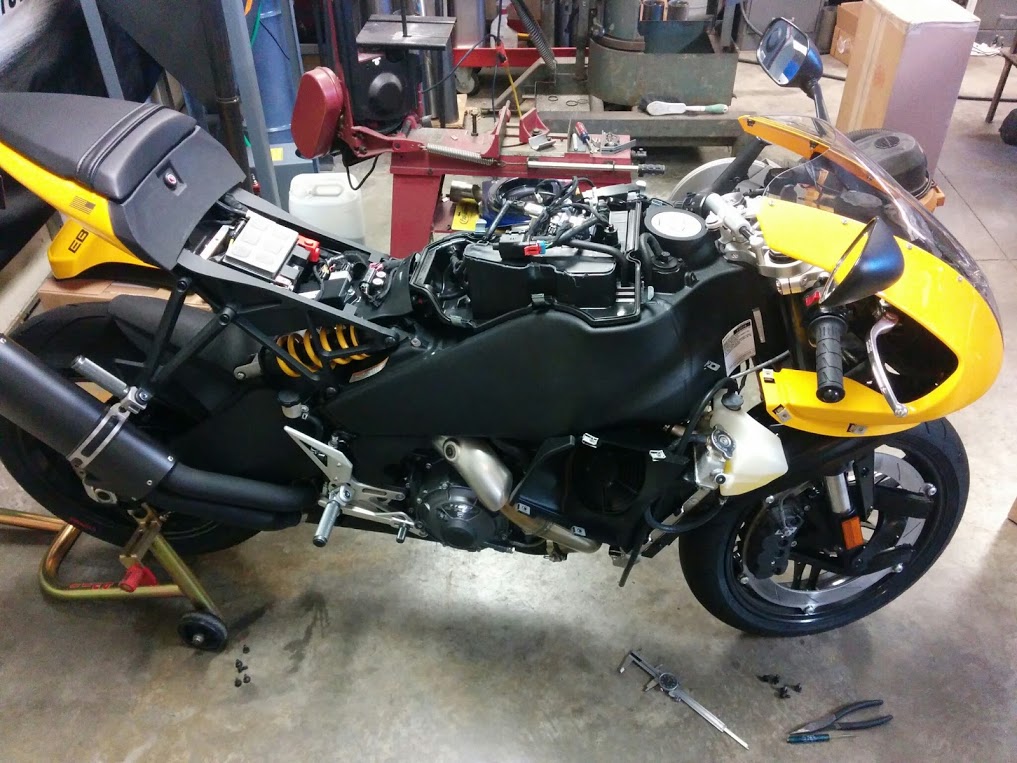

Сегодня обслуживал воздушный фильтр на этом мотоцикле.
Сначала пришлось снимать сиденье мотоцикла - оно крепится одним болтом М4 снизу. Под сиденьем находится литиевый АКБ, к которому на двустороннем скотче приклеена поролоновая прямоугольная наклейка, чтоб он не упирался во внутреннюю пов-ть сиденья. Так же под сиденьем находятся датчик переворота и мозги мотоцикла. И всё. Никаких проводов, кучи разъемов как в той же дорсе или в бьюэлле 1125.
Далее снял фальшбак. Одно из четырех его креплений было отломано surprised Забрал домой паять... Паяется легко, паял выжигальным аппаратом. Очень тонкий пластик - гнется и ломается на раз. В случае падения ему сразу хана. Это касается всего пластика на этом мотоцикле

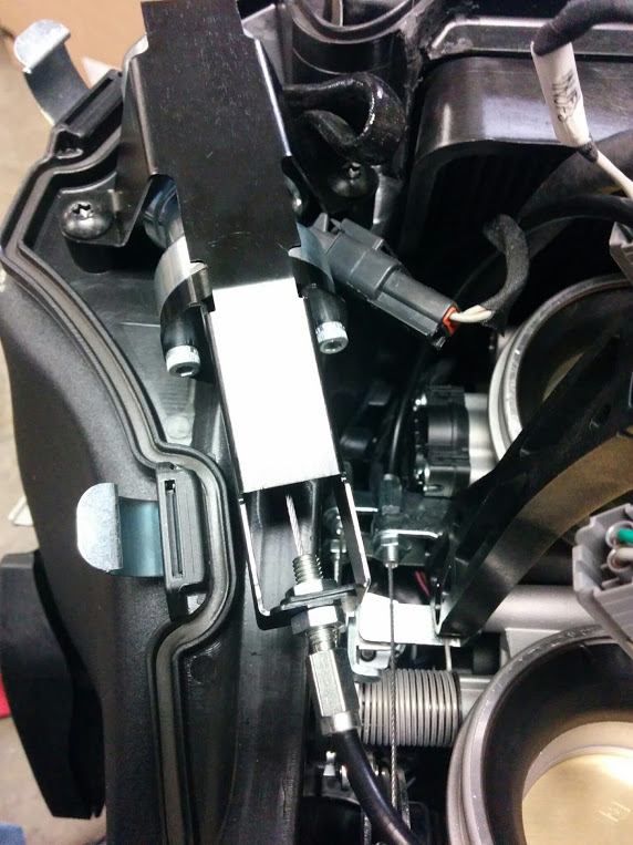

Под фальшбаком находится верхняя крышка эйрбокса. Крышка крепится обычными пружинными защелками, всего их 8 штук. очень удобно все обслуживать, не нужно никаких ключей, чтоб добраться до всех точек обслуживания - достаточно одного торекса Т25. Я таких удобных для обслуживания мотоциклов еще не встречал... Гоночные технологии в действии. К сожалению, отношение производителя ко второстепенным деталям (к тому же пластику) такое же гоночное - лишь бы было хоть что-то. Все кривое и косое, китайцы нервно курят в сторонке...

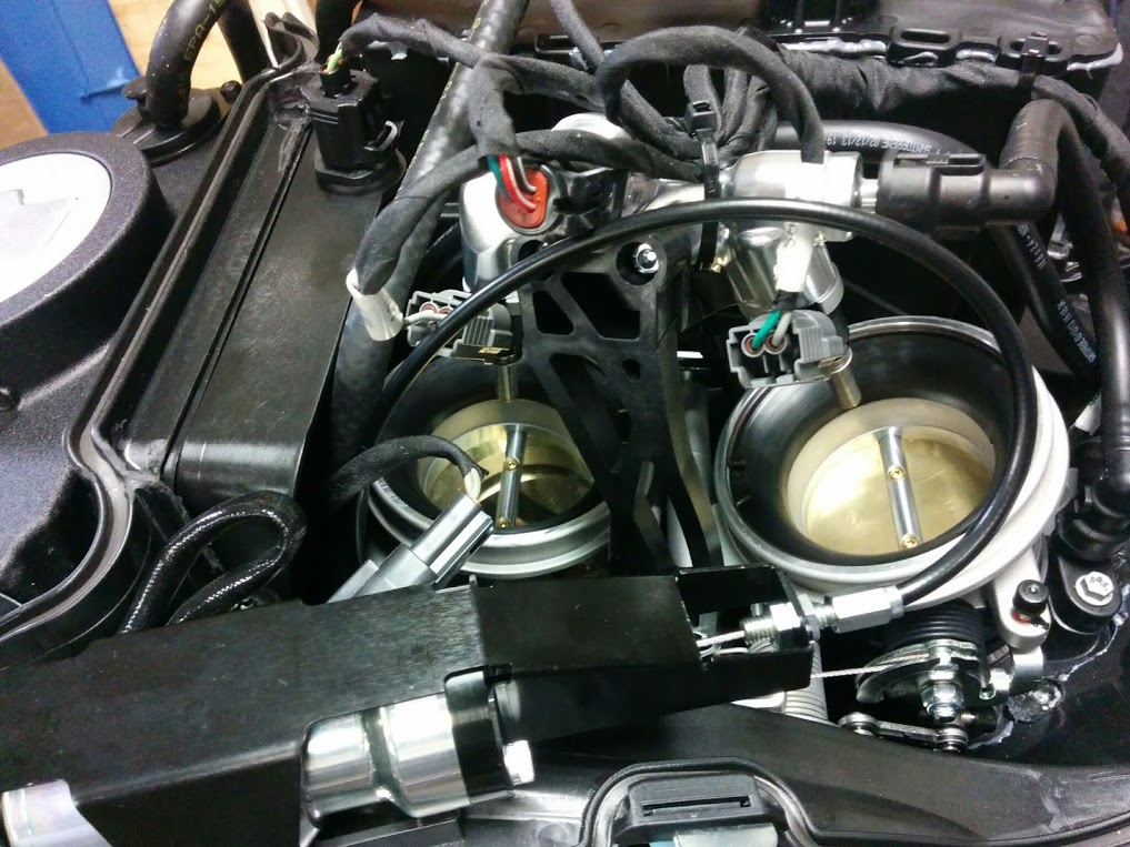

Отстегнул крышку эйрбокса. Под ней находится узел гигантских дроссельных заслонок диаметром 62 мм с кулисами и... половина проводки мотоцикла surprised Т.е. - почти все датчики и почти вся проводка упрятаны в эйрбокс.
Фотка не моя:
В пердюке в эйрбоксе помещались только дроссельные заслонки с приводом, но Эрик даже КТМ переплюнул. Соплей нигде не висит, внутри эйрбокса и под пластиком все чисто и даже пыли нет (мотоцикл почти новый). Но! Очень все халтурно и кондово. Да, на скорость это не влияет. Более того - все в зоне доступа и под рукой, в случае чего. Однако подход Эрика к расположению конструктива совершенно особенный - я такого никогда не встречал. Я конечно не гуру ремонта и многого не видел в своей жизни, но все это напоминает гоночные изделия, когда все узлы максимально впихнуты в свободное пространство так, чтоб в случае чего добираться до них было возможно очень быстро. С априлиями это все не сравнить, особенно с дорсодурой. RSV4 не разбирал - ничего сказать про нее не могу.
Про воздушный фильтр. В стоке установлен нулевик размерами примерно 15х15 сантиметров, он стоит вертикально спереди и крепится к корпусу эйрбокса... за счет силы трения рамки с датчиком температуры воздуха, вставляемой сверху вниз и скошенной на клин! Т.е. фильтр внутри эйрбокса заклинивается за счет силы трения.
Забор воздуха в эйрбокс представляет из себя довольно широкий и короткий раструб, начинающийся над передним колесом и оканчивающийся этим самым воздушным фильтром, при том раструб этот прямой и не имеет никаких сеток и изгибов для защиты от крупных насекомых. Мне даже кажется, что туда и воробья может засосать в случае чего... Нагнувшись под переднюю фару через этот раструб отлично виден ВЕСЬ воздушный фильтр surprised
В общем, забрал я фильтр к себе домой, промыл его теплой водой с хозяйственным мылом, вытряхнул из него кучу грязи и положил сушиться. Завтра пойду в магазин покупать пропитку К&N и буду все ставить обратно.

bormancbrДата: Четверг, 04.06.2015, 19:34 | Сообщение # 11
Фотка не моя:
Ёбть.. А как же пульсации воздуха, это же постоянная высокочастотная долбёжка по всем элементам... А если какой-нить кусок разъёма отколбасит, то он куда пойдёт - в дроссель диаметром 62 мм? biggrin
В стоке установлен нулевик размерами примерно 15х15 сантиметров, он стоит вертикально спереди и крепится к корпусу эйрбокса... за счет силы трения рамки с датчиком температуры воздуха, вставляемой сверху вниз и скошенной под клин! Т.е. фильтр внутри эйрбокса заклинивается за счет силы трения.
Ёбть 2 раза по той же причине biggrin
Вот только не кидайте в меня ссаные тряпки))
Когда мне первый 929 Фаер достался в КН-ом, я тоже потопал за их пропиткой. Обработал, поставил, через тысячу достал. Фильтр был сухой и слегка пыльный, короч камни и крупные мухи наверно не пролетели.. Я решил что так дело не пойдёт, достал с полки пропитку для поролоновых фильтров, развёл её бензином, залил в прыскалку и обфыркал этот КН. После чего повторял эту операцию каждое ТО. Через 8 тыс фильтр был грязный но жирный и липкий, т.е. работал. Мыл в тазике с бензином - грязи ппц сколько! Прошло уже 7 лет, мот бодр и весел, пробег наверно уже за 60, фильтр прекрасно себя чувствует.
zviadiДата: Пятница, 05.06.2015, 09:07 | Сообщение # 12
Сообщений: 6641
Я думаю, все там рассчитано.
Однако довольно интересно вставлять воздушный фильтр в эйрбокс одной рукой, попутно раздвигая провода другой...
Все провода и разъемы закреплены нано-хомутами к держателю форсунок. Куда они денутся?
Фотки не мои:
На самом деле - очень удобно. На Милле вообще всего два самореза крепят воздушный фильтр, и то лишь с одной стороны. С другой - верхняя крышка эйрбокса прижимает.
Тоже не суперское решение... Сэкономили на двух саморезах. Не иначе, за вес боролись...
Ну, можно и побольше напшикать этой пропитки... Короче - посмотрим. Пока внутри эйрбокса сухо и чисто, и все заслонки сияют, как новые монетки - значит воздух фильтруется нормально.

bormancbrДата: Пятница, 05.06.2015, 11:56 | Сообщение # 13
Трэшак какой, мама рОдная... biggrin Как они это хозяйство уплотнили - там же не эйрбокс, а дуршлаг?! biggrin
zviadiДата: Пятница, 05.06.2015, 23:58 | Сообщение # 14
Сообщений: 6641
Не трэшак, а хэндмейд wink
Зато все компактно и никуда лазить не надо. Открутил четыре винта, отщелкнул верхнюю крышку эйрбокса - и делай что хочешь.
