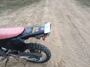

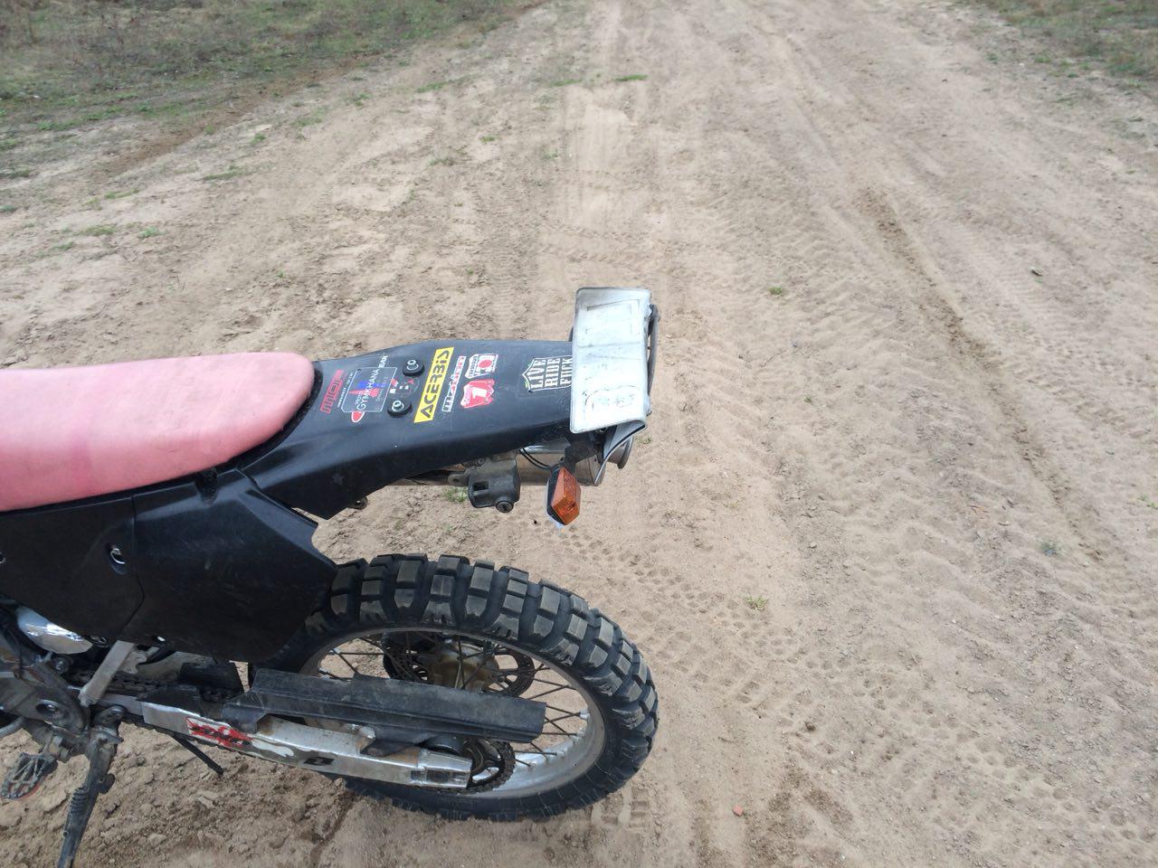

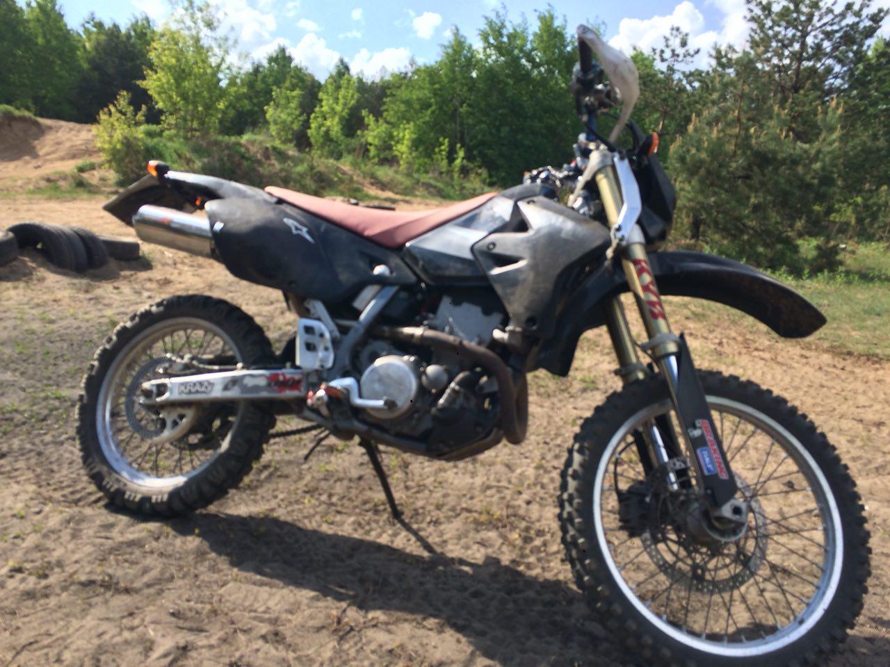

Начал пробовать эндуро, вчера выехал на первую тренировку.
Попробовал медленное вилли, пока ссу. Один раз перевернулся, погнул номер и руль smile
- Настроил подвеску. Теперь мотоцикл преобразился, хода выбираются полностью.
- Поставил новую эндуро резину, D903 спереди и E09 сзади. Вроде огонь, главное чтоб камеру не провернуло.
По запчастям:
- Потекло одно перо, пока сильно не ссыт но следы уже оставляет. Закажу ремкомплект.
- Цепь-звезды на оффроаде умирают очень быстро. Сегодня купил цепь.
- Новый руль - видимо не последний smile
Добавлено (09.05.2018, 23:28)
Съездил уже на три тренировки. Научился прыгать через маленькие препятствия и падать на большие препятствия. Тренирую баланс, езду в стойке и другие базовые вещи.

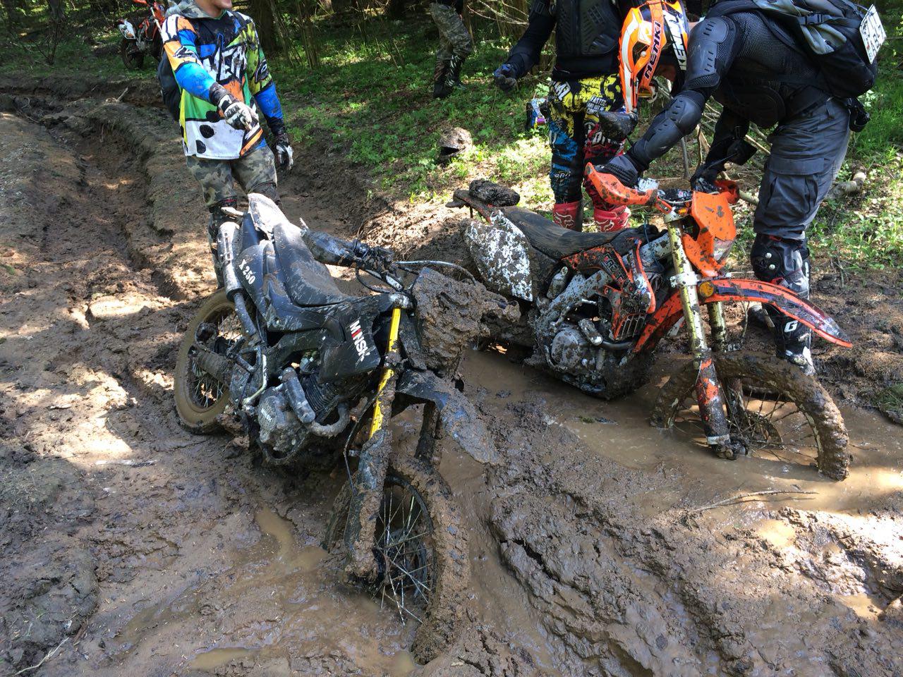

Съездил на эндуро-маршрут с ребятами, 9 часов по говнам. Технических мест было мало - 3 брода, 3-4 подъема, немного леспоповала. Остальное - весенняя грязь.
Под конец преодолел ходом нормальную такую реку по пояс, но в итоге завалился на том берегу.
Сегодня поменял сальники и масло в вилке, на все ушло три часа. Очень помогли видео-обзоры от Stuntex, разборка перевернутой вилки не всегда очевидна.
В общем, после установки эндуро-колес, мотоцикл стал мне нравится еще больше. Не понимаю, почему я раньше этого не сделал?
