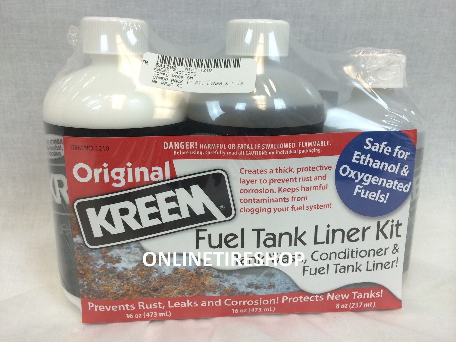

Насос бы еще топливный не помешало бы купить - топливный фильтр, похоже, засорен, а эти тупые японцы фильтр сделали неразборным, идущим в комплекте вместе с насосом. Почувствуйте разницу с американскими и итальянскими мотиками, как говорится... В итоге, тратить 35 тыров на насос тоже жаба задушила. Не тот это мотоцикл, для которого уместны такие расходы.
Короче - я на это дело пока забил, купил только что на ибее вот такую жижу для обработки топливных баков:
Называется "Kreem Fuel Tank Liner Kit". Сама жижа стоит 40$ и доставка еще 45$. Объем рассчитан на топливные баки от 1 до 5 галлонов. В течение двух недель должна прийти из США. Обработают ею - и посмотрим, насколько это покрытие будет живучее...

Не успел купить жижу для бака - уже её выслали и трек-номер предоставили. И часа не прошло.
Молодцы, американцы! Всегда очень оперативно работают, всегда стараюсь покупать все товары у них.

Получил сегодня свою жижу для очистки бака, 12 дней посылка шла из США. При нынешних реалиях это даже долго...
Навестил мапед, заодно отдал жижу в сервис. Похоже, кто-то из предыдущих владельцев уже пытался удалить ржавчину из бака самостоятельно. Но то ли руки у него были под хуй заточены, то ли он торопился и марамойничал, то ли и то, и другое - но в итоге ржавчины стало еще больше. Посмотрим, справится ли с ней американская супер-жижа...
