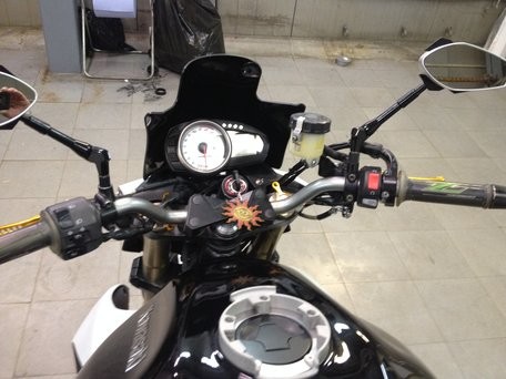

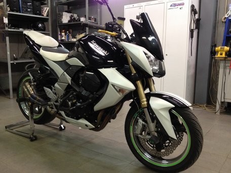

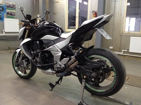

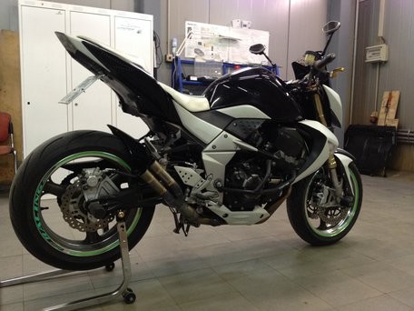

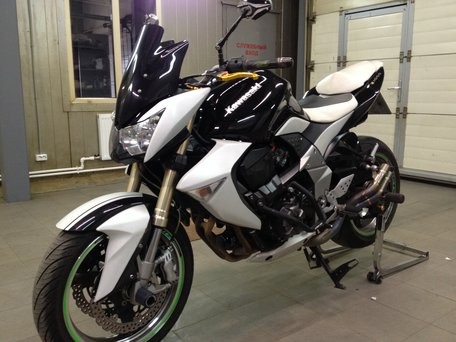

На первых двух фотках видно, что резина стоит задом наперед biggrin Бля, я впопыхах и на нервах даже не обратил на это внимание... Ну я как-то даже предположить такого не мог.
Весь мапед обвешан пародией на ризому и прочей китайской цыганщиной. Ризома, правда, такая же цыганщина...
Проблема в том, что, например, поворотники уже накрылись, в зеркала эти нихера не видно, а на регулируемые складные рукоятки неудобно давить и дозировать усилие. Стоковых деталей у бывшего владельца тоже нет, говорит купил мапед уже в таком виде. Нах такой "тюненх"...
Насторожило, что я - уже пятый хозяин этого мапеда. ПТСка заменена, т.к. на предыдущей закончились поля для записи хозяев. Ксерокопию старого ПТС он мне тоже отдал.
Надо будет еще поменять тросик сцепления - что-то вообще мне не нравится его работа. Отпускаешь рукоятку сцепления, чтобы тронуться - и при определенном положении рукоятки сцепление резко схватывает. Ничего страшного, но я такое не люблю. Бывший хозяин мне тоже говорил, что тросик лучше поменять.Так-то конечно мапед в сервисе осмотрят внимательно, когда будут с подачей топлива разбираться и с поворотниками, может еще чего найдут...
Пока же с виду внутри все хорошо и чисто, даже пыли под пластиком мало. В жизни не скажешь, что мотоциклу 10 лет. Такое ощущение, что на нем вообще не ездили...
Ну ничего, я это исправлю быстро wink Надо бы еще с настройкой подвесок разобраться, а то этот мотокроссмен там накрутил такое... Говорит, настраивал под свой вес и манеру вождения. Что-то теперь мне даже ссыкотно стало - я это в нормальный вид смогу привести, без снятия вилок и заднего аморта? biggrin
А что касается провалов тяги, то они появляются минут через 20-25 активного движения или хорошего толкания по пробкам, т.е. когда двигатель хорошо нагрет. Если бы даже мне разрешили на нем покататься до покупки, я бы все равно до этого момента не доездил. Сомневаюсь, что там что-то серьезное.
Что-то везет мне на кроссменов... Пердюком тоже владел кроссмен, тоже все чисто было внутри, да только он не следил за своим мотиком и экономил на расходниках. Тоже сам обслуживал свой мотоцикл, не доверял коварным сервисам, желающим на нем нажиться. Ездил на лысой и деревянной передней резине, заднюю резину поставил Шинко, масло залил в него харлеевское 20W50... В общем, после того кроссмена пришлось на мотоцикле сразу все расходники менять.
