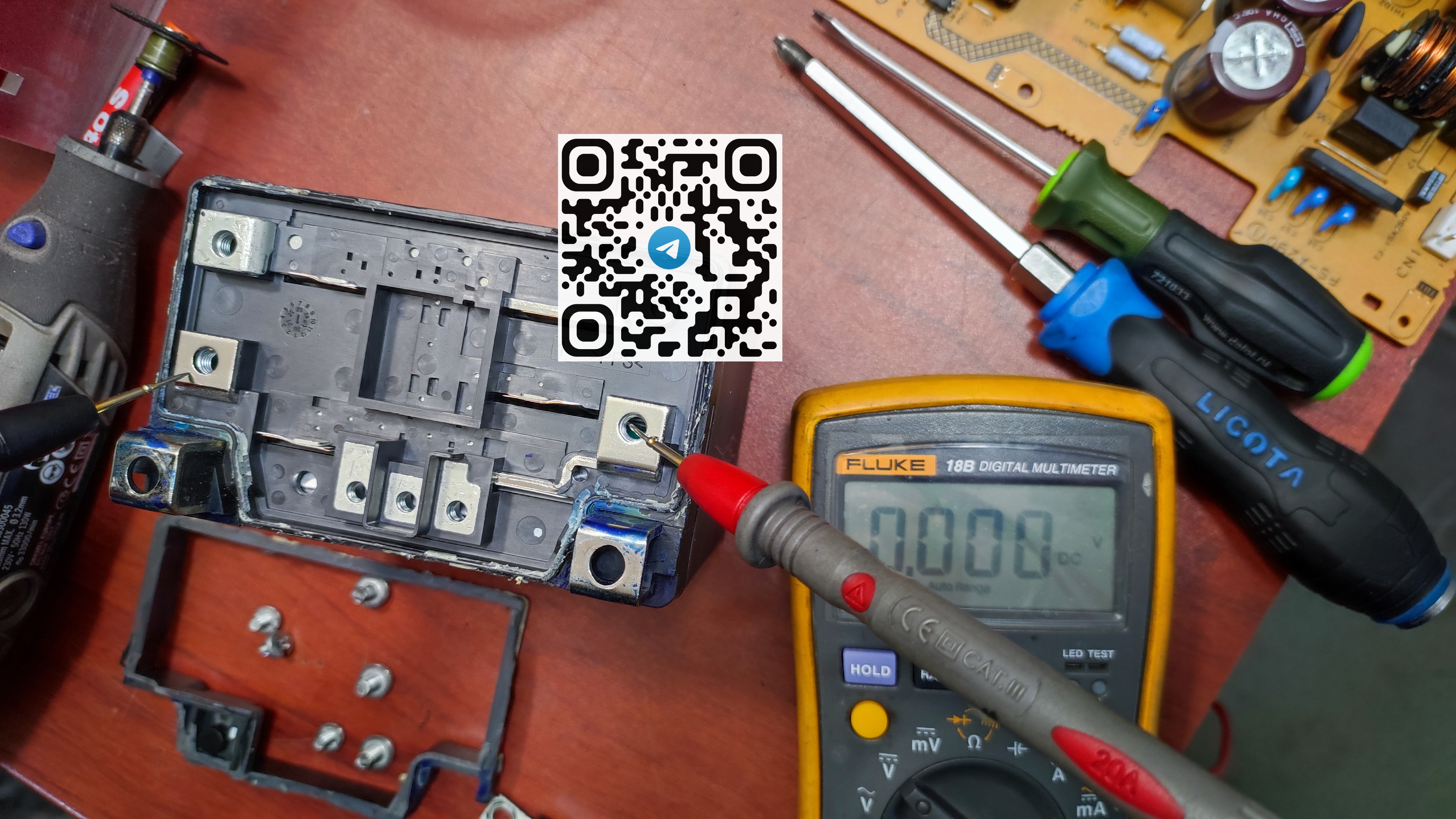

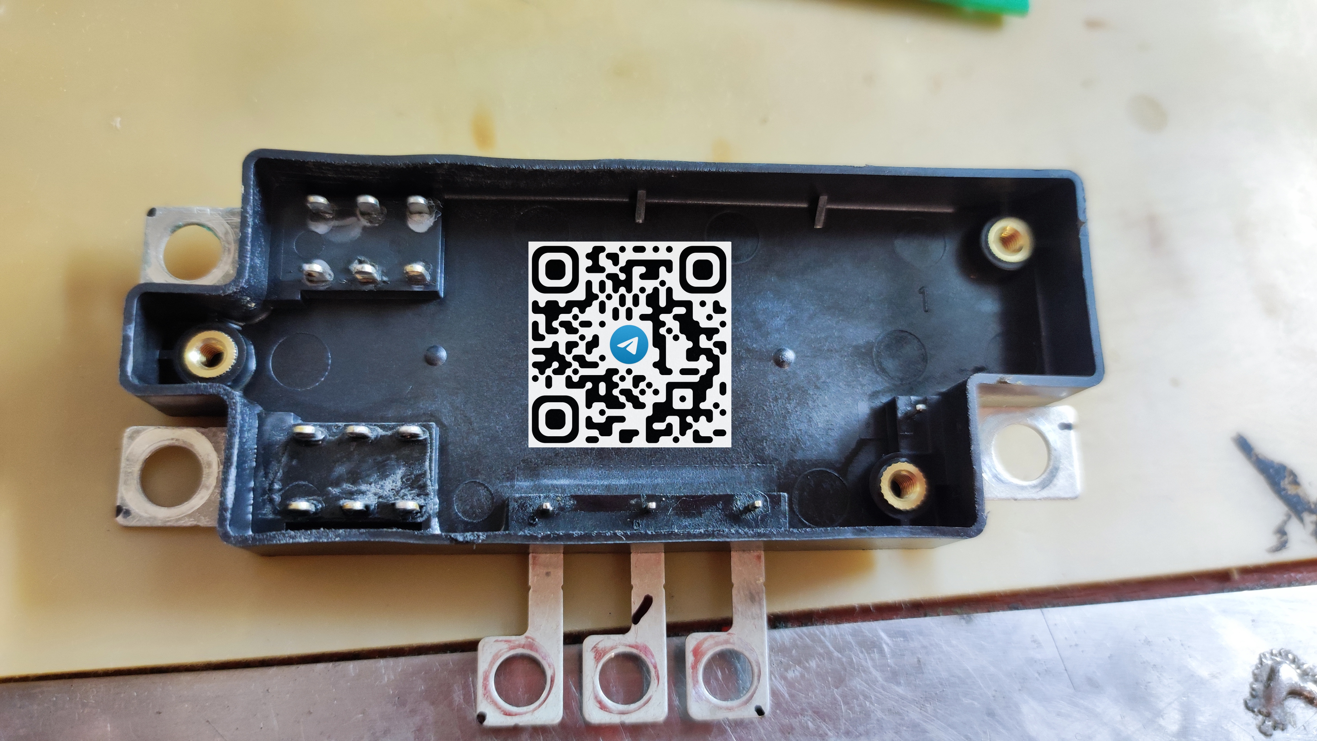

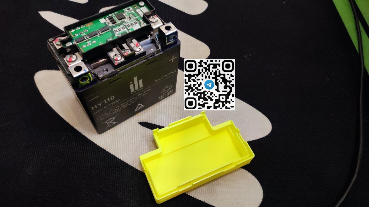

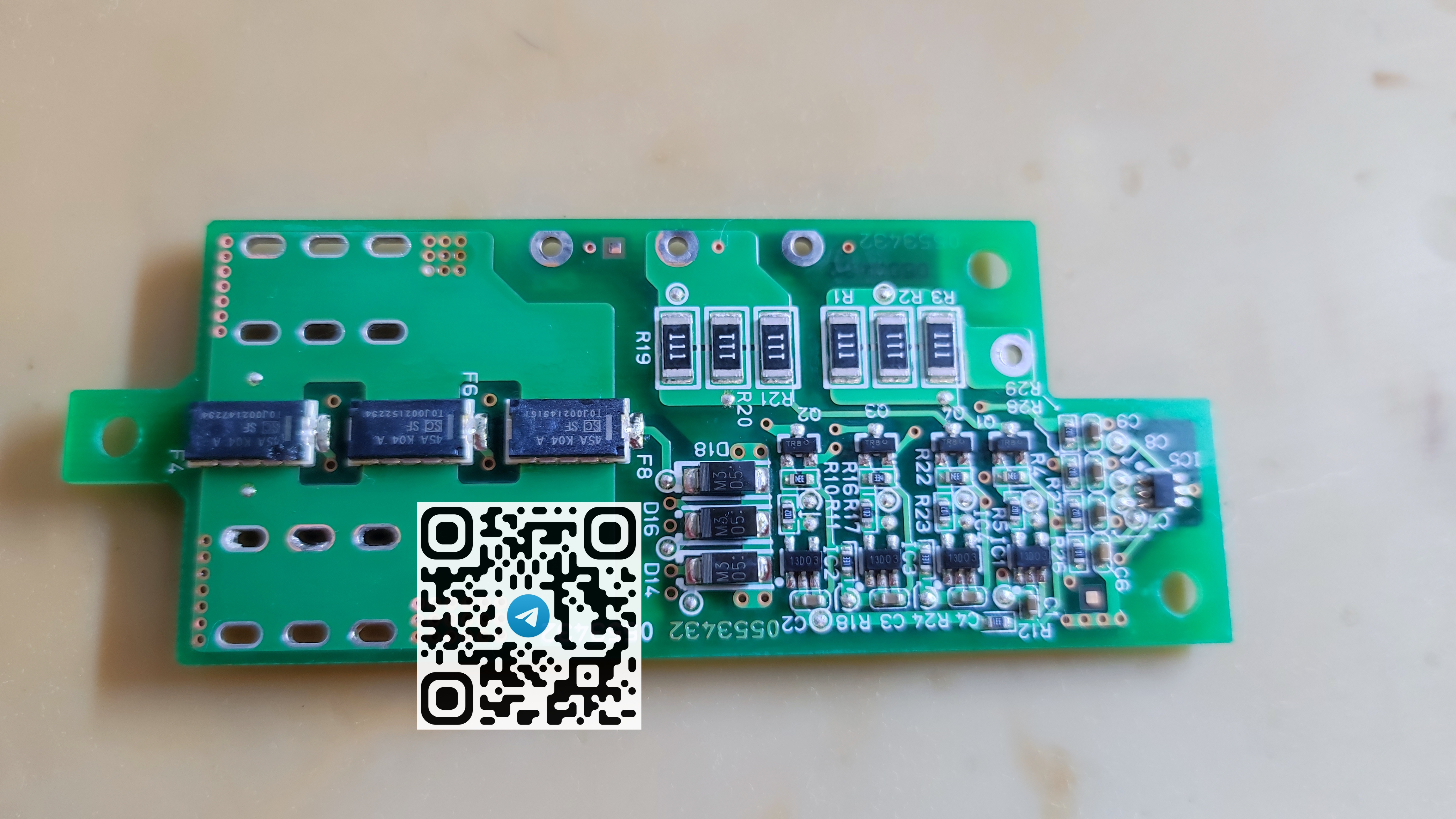

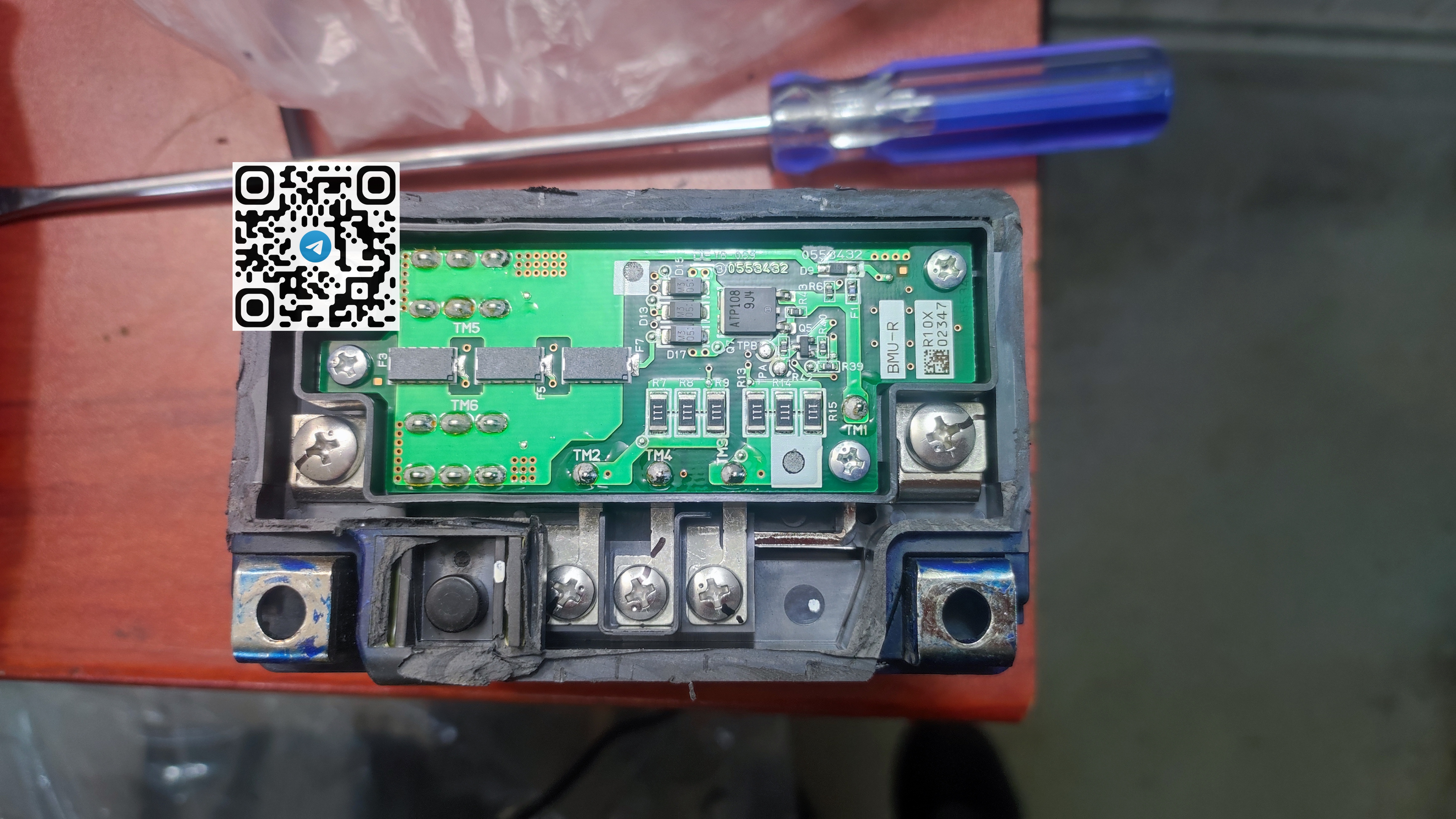

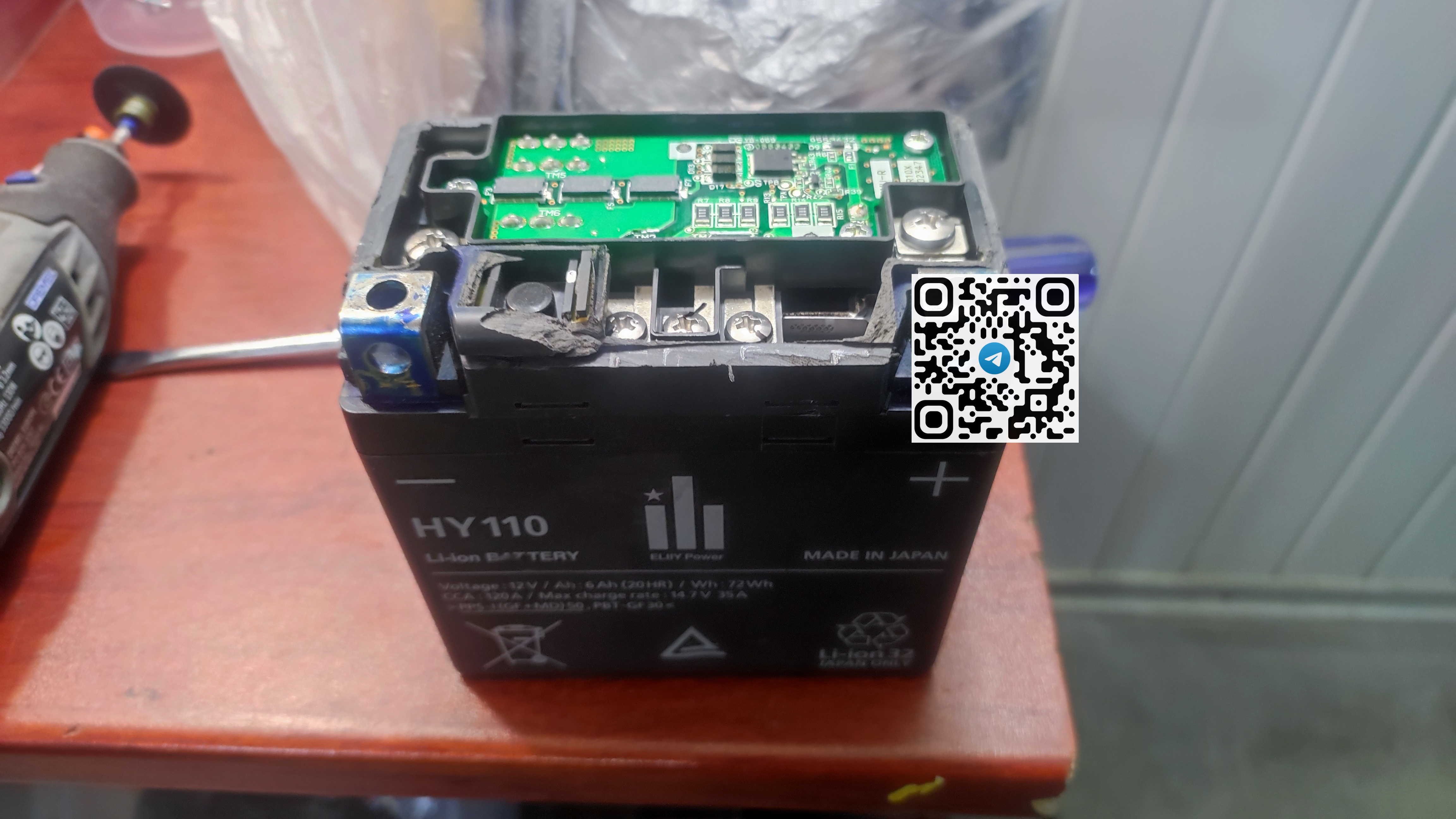

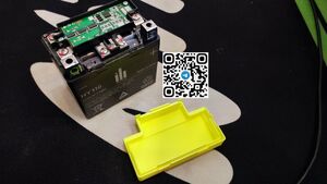

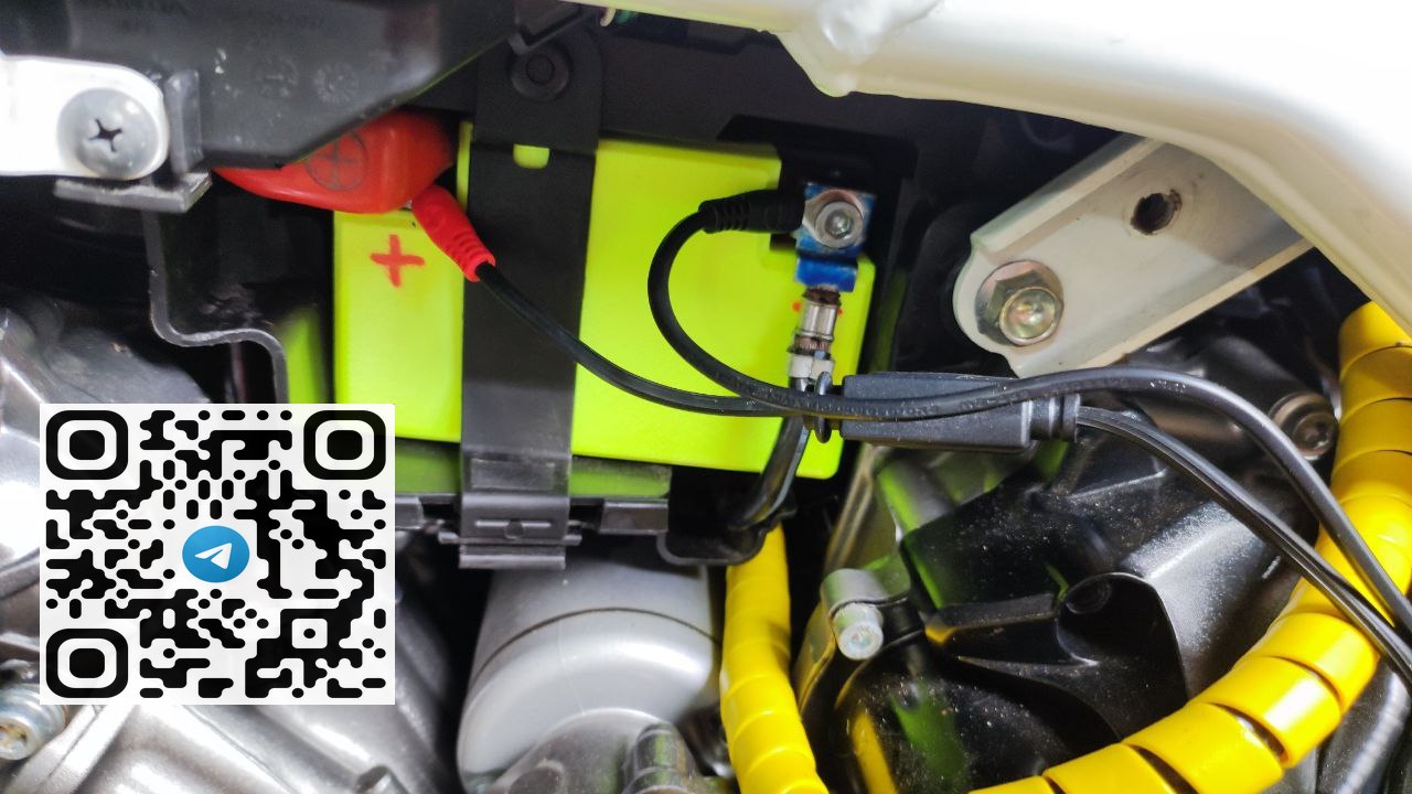

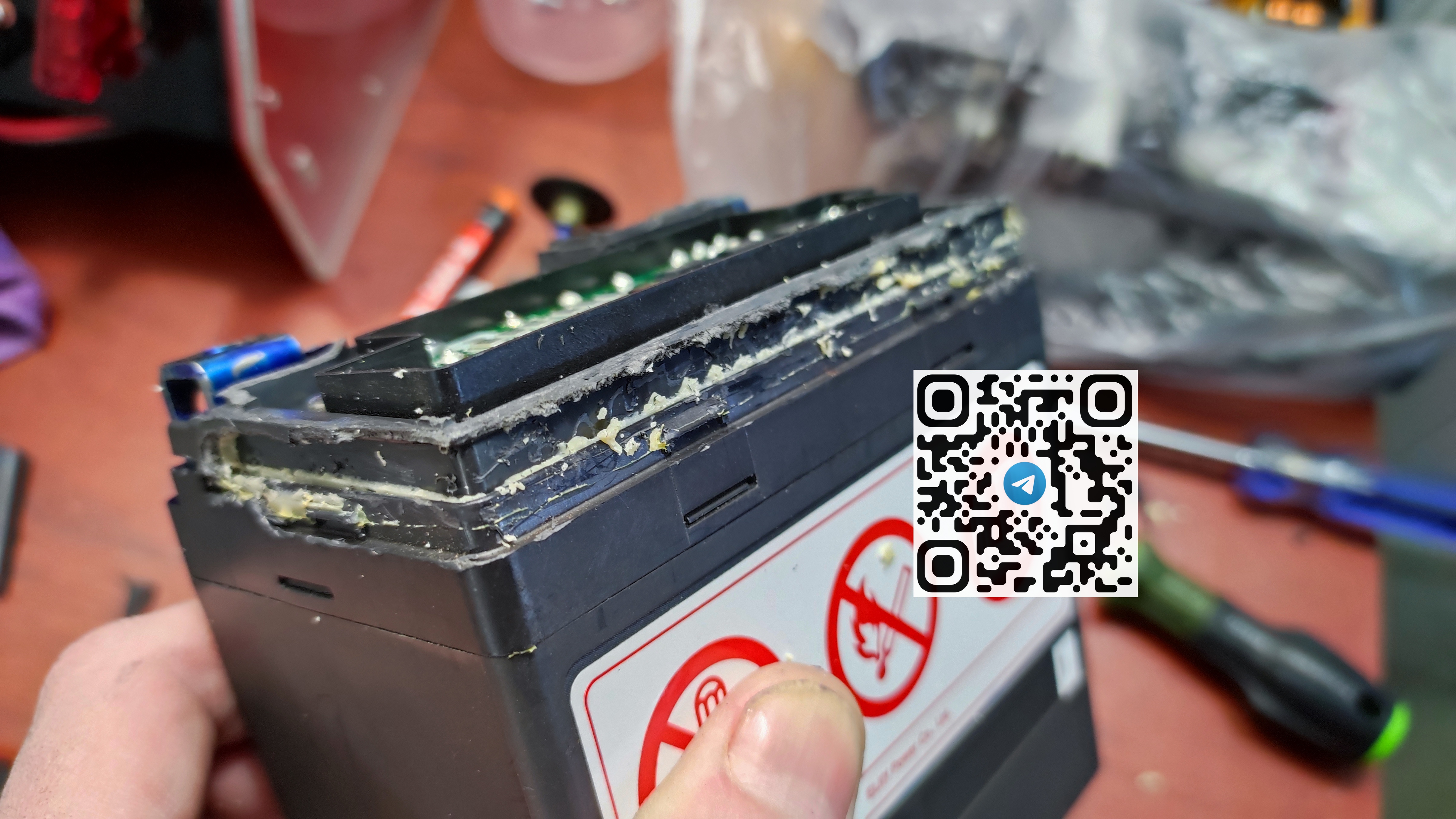

Делюсь инфой.
Пришлось ремонтировать аккумулятор на своей африке, ошибка привела к поломке.
Заряжал аккумулятор от лабораторного блока питания, оставил без присмотра, видимо отключали свет в гаражах и при включение повторном
напряжение выставленное на блоке питания скакануло до 26 вольт.
Аккумулятор ушёл в защиту.
BATTERY (YTZ14S)
31500-MCR-D02AH
31500MCRD02AH
HY110

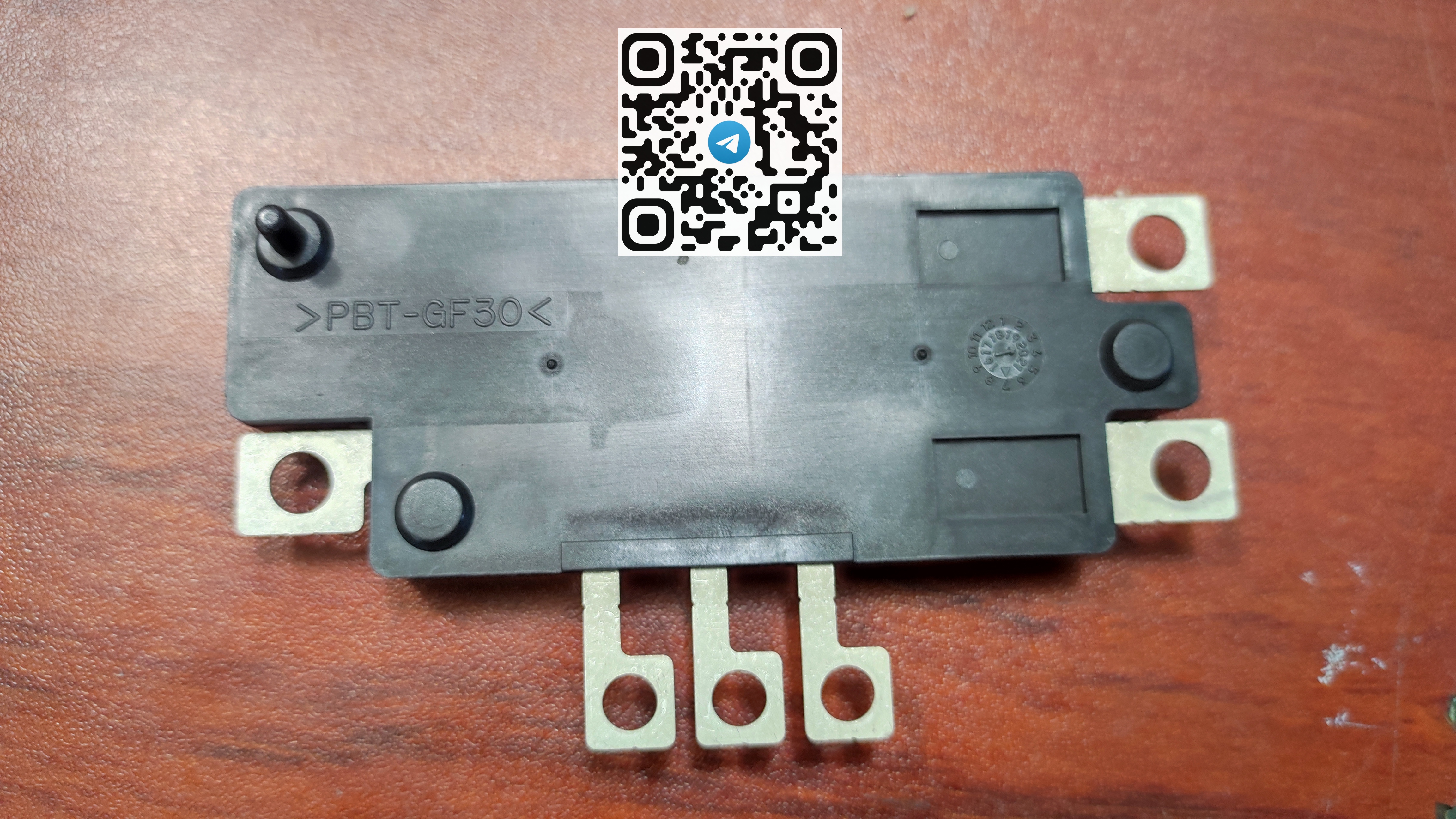

Разобрал аккумулятор, выгорели предохранители, поменял всё работает.

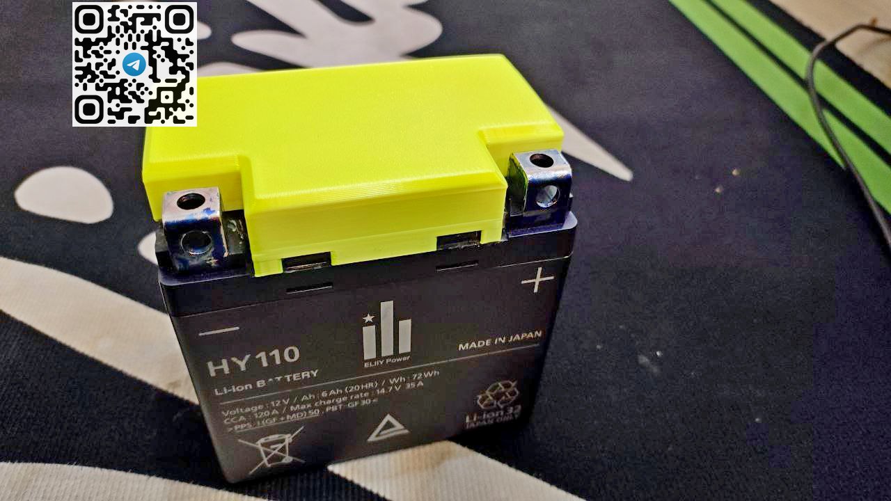

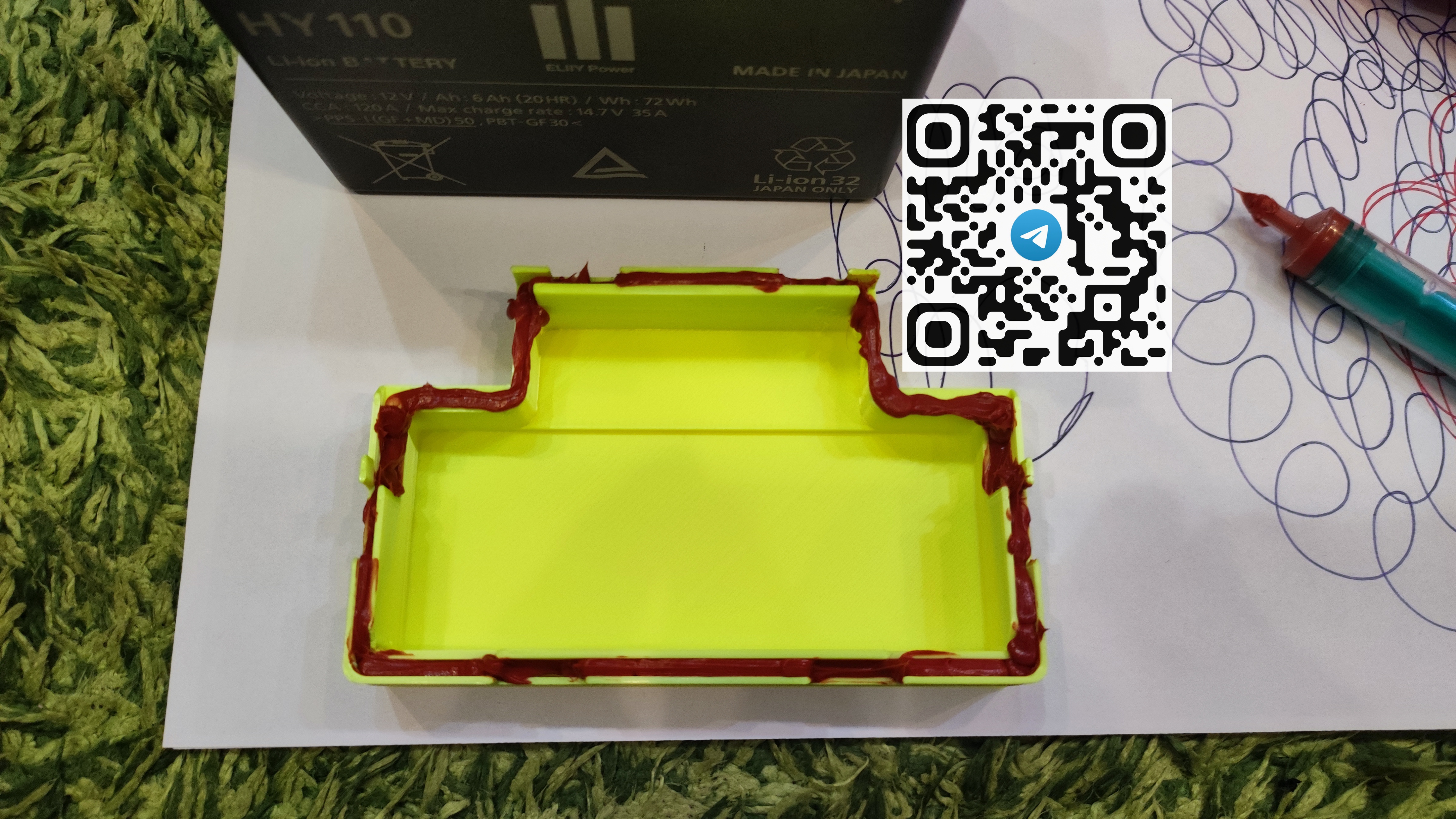

Верхнюю крышку смоделировал и распечатал на 3Д принтере. - ссылка -
Предохранители заказывал на Алишке - ссылка -
Предохранитель литиевой батареи SFK-1445 45A 80V
- это не простые перемычки, есть канал для теплового датчика который сработает при перегреве батареи.

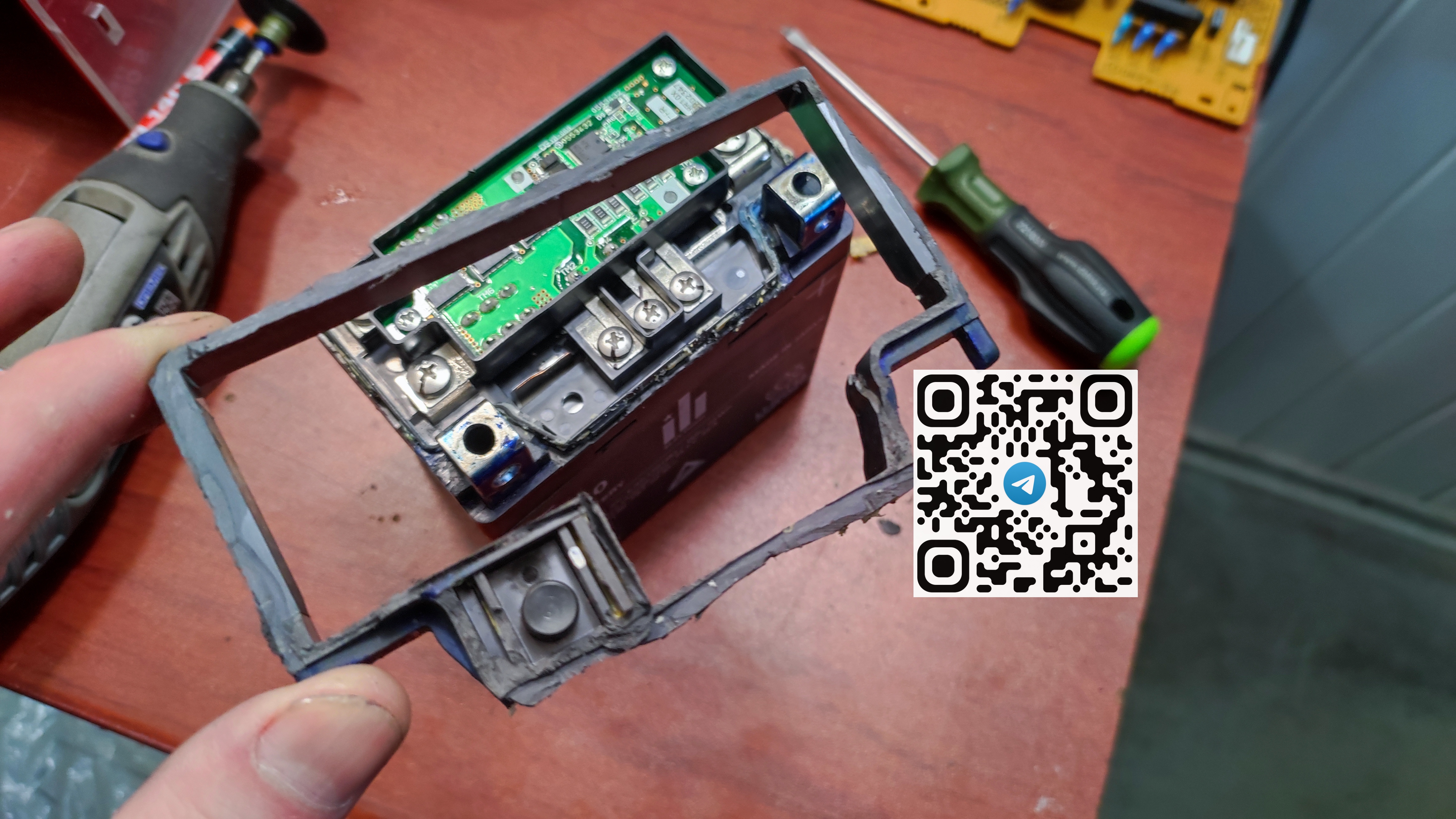

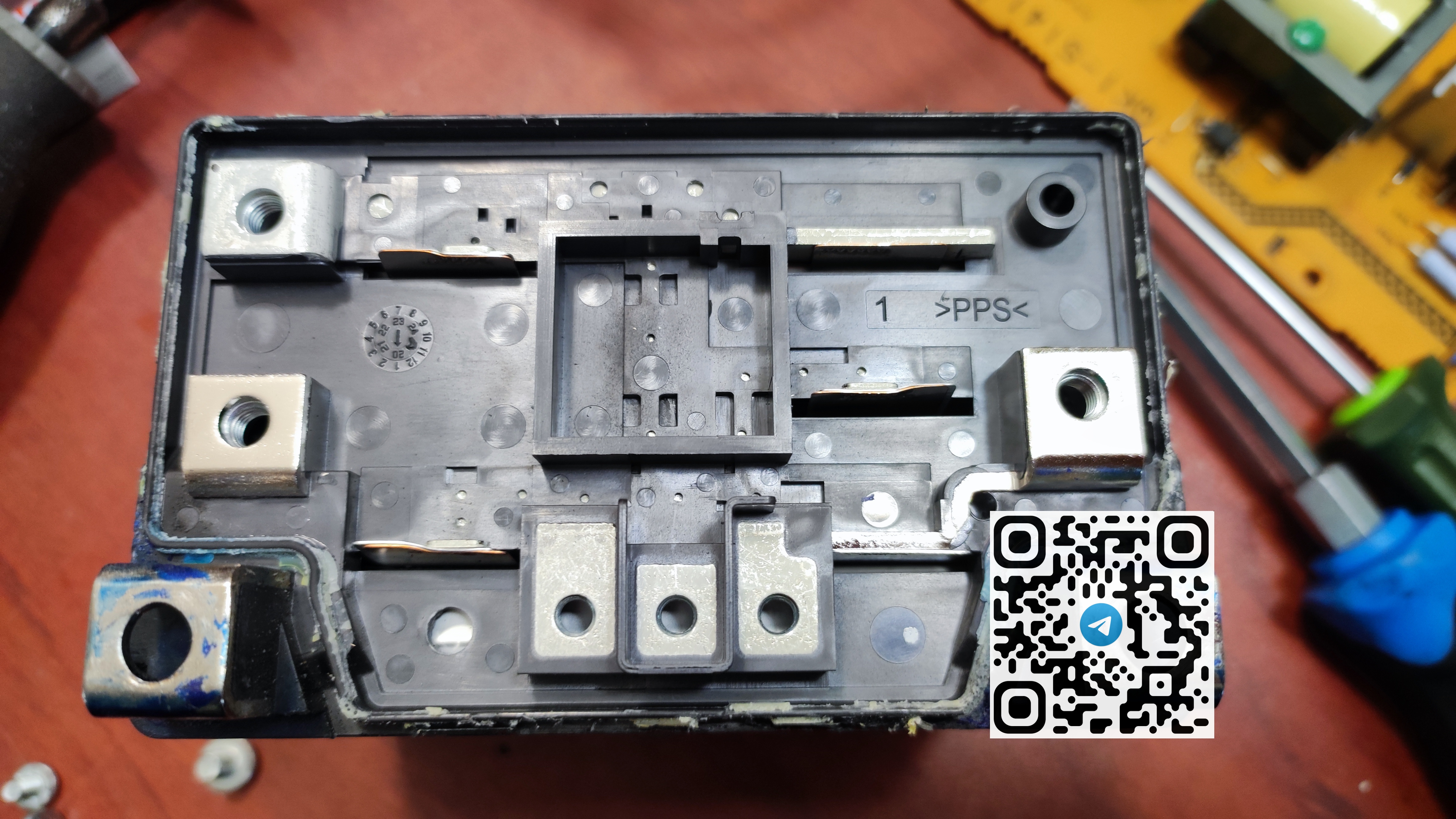

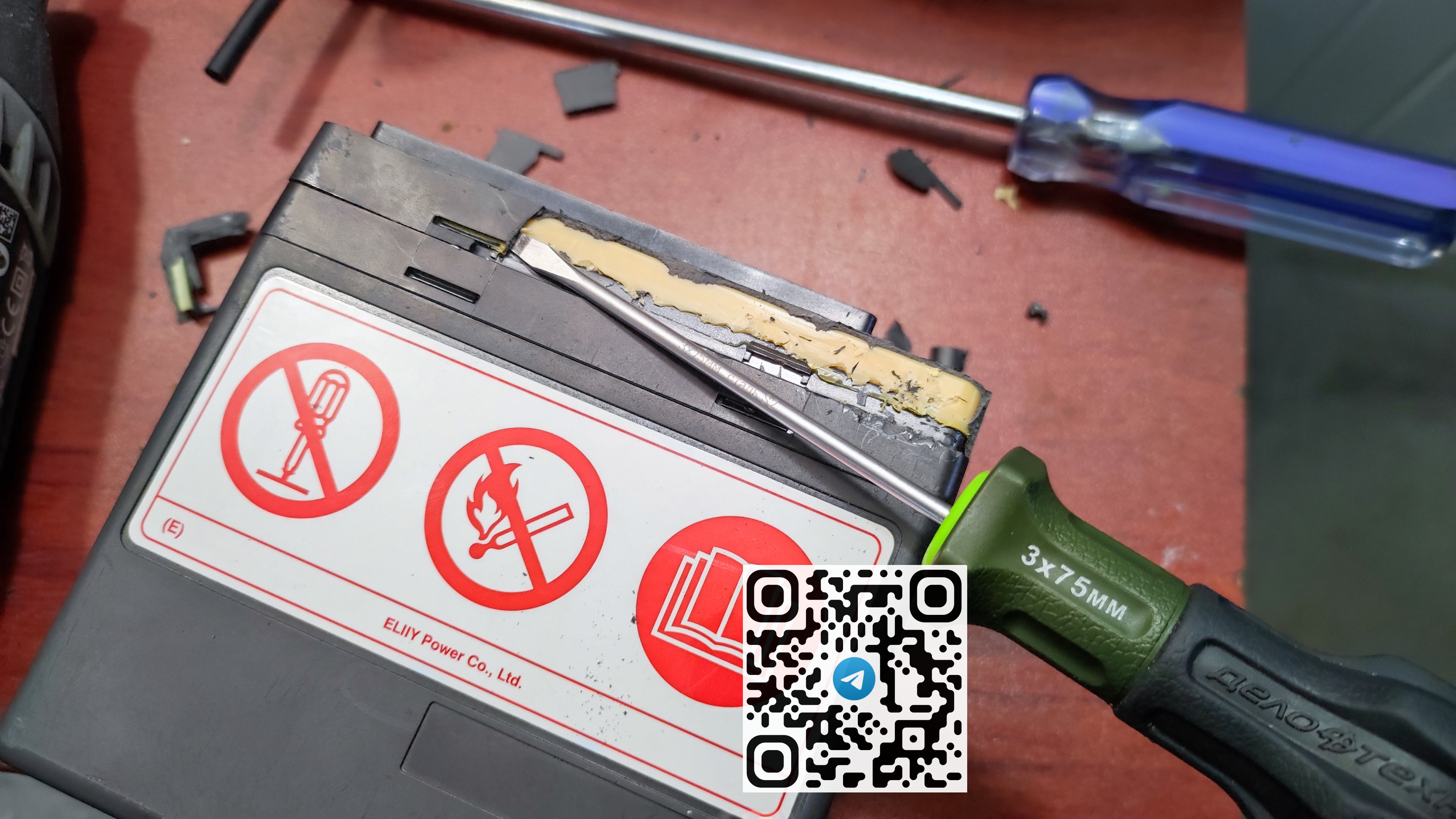

1. нужно аккуратно срезать верхнюю крышку.
2. извлечь плату управления

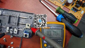

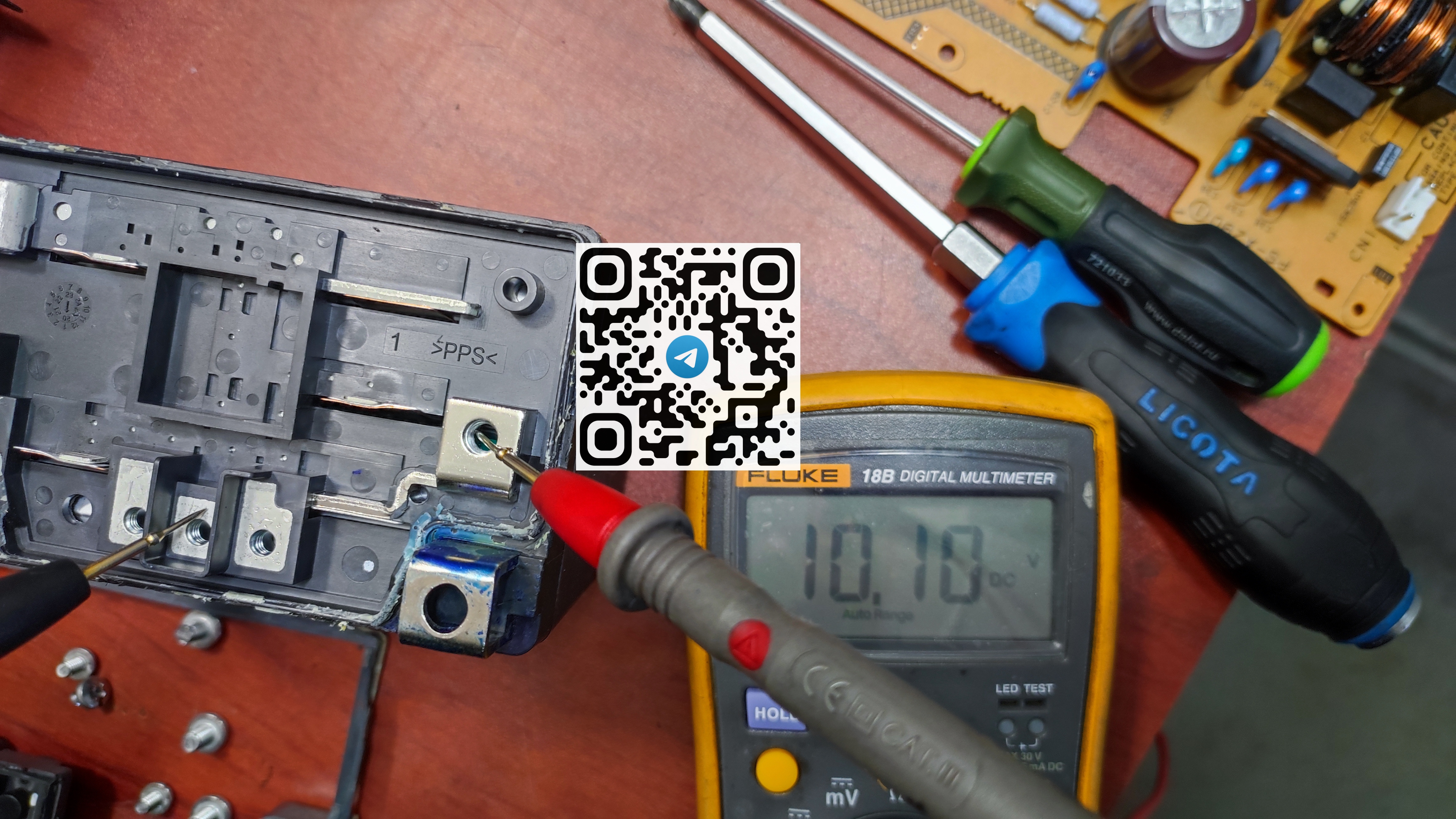

3. замерять тестером аккумулятор, фото какие показателя должны быть.
4. заменить предохранители на плате управления
5. установить отремонтированную плату
6. проверить что аккумулятор работает
7. приклеить герметиком для прокладок новую крышку
8. установить аккумулятор на мотоцикл.
Прикрепления: 4555918.jpg (3.19 Mb) · 5854521.jpg (2.59 Mb) · 7006437.jpg (3.71 Mb) · 2517986.jpg (3.16 Mb) · 2942341.jpg (2.68 Mb) · 1806216.jpg (2.89 Mb) · 6923865.jpg (3.54 Mb) · 2368838.jpg (3.12 Mb)

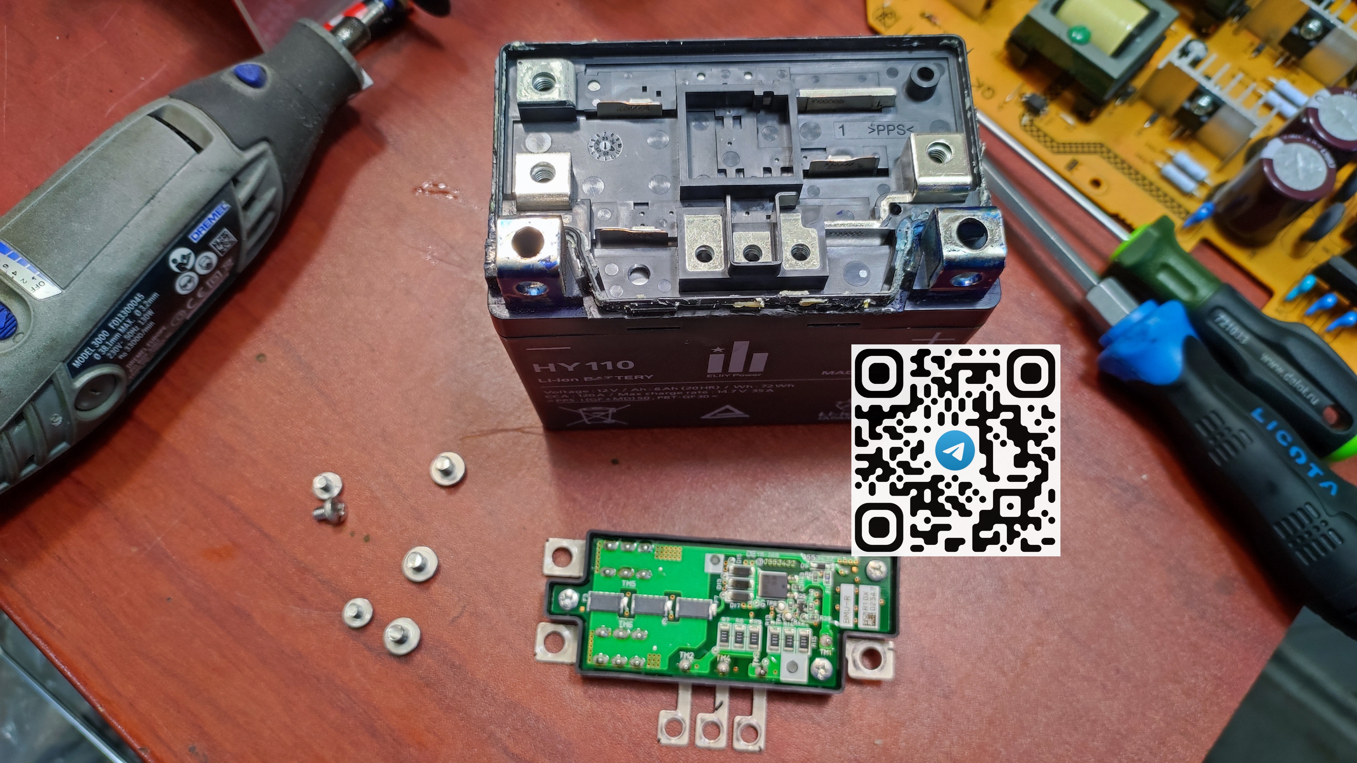

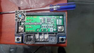

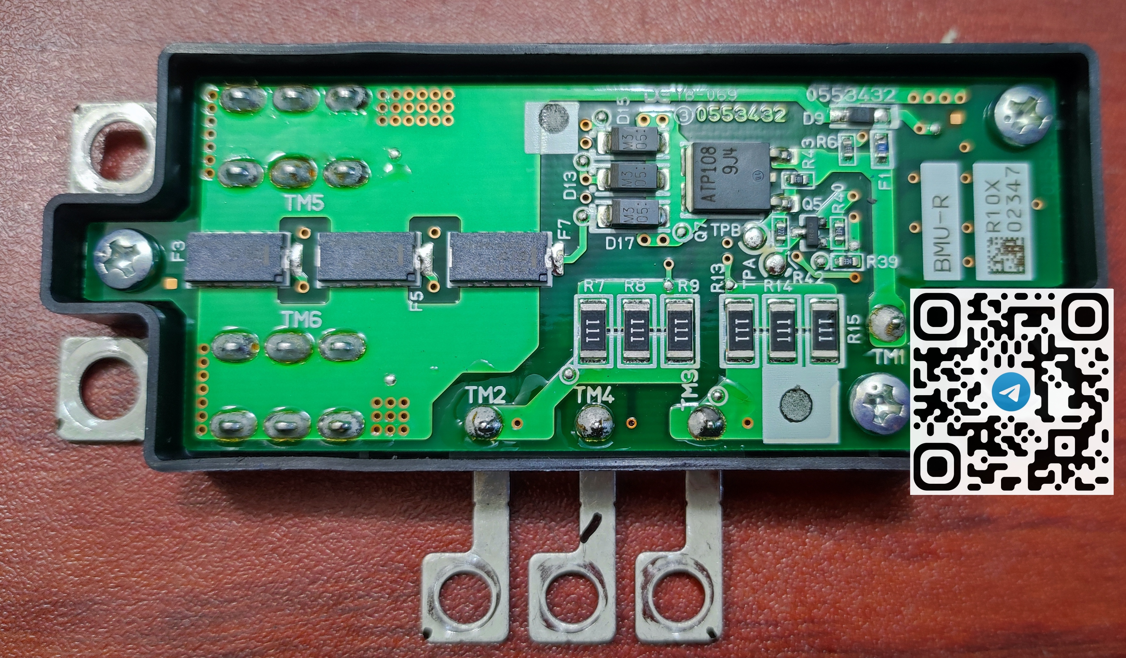

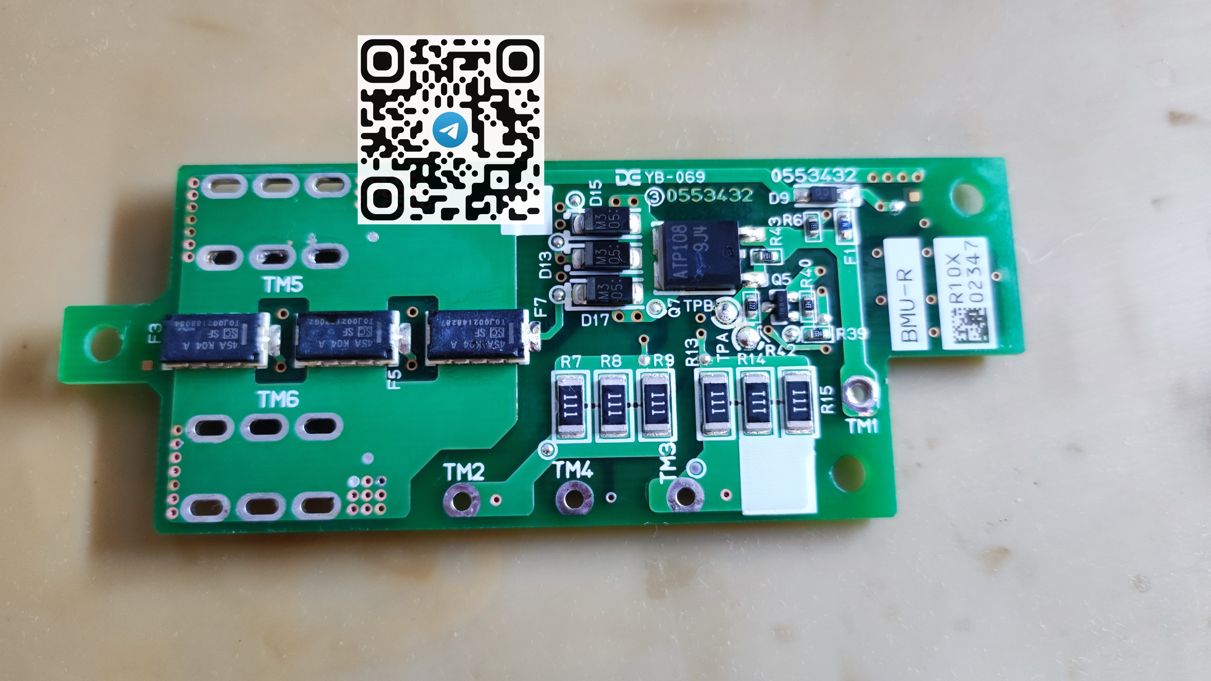

Плата управления:
Прикрепления: 7688551.jpg (3.04 Mb) · 6171963.jpg (3.44 Mb) · 5375063.jpg (3.40 Mb) · 1026150.jpg (2.44 Mb) · 2601393.jpg (3.28 Mb)

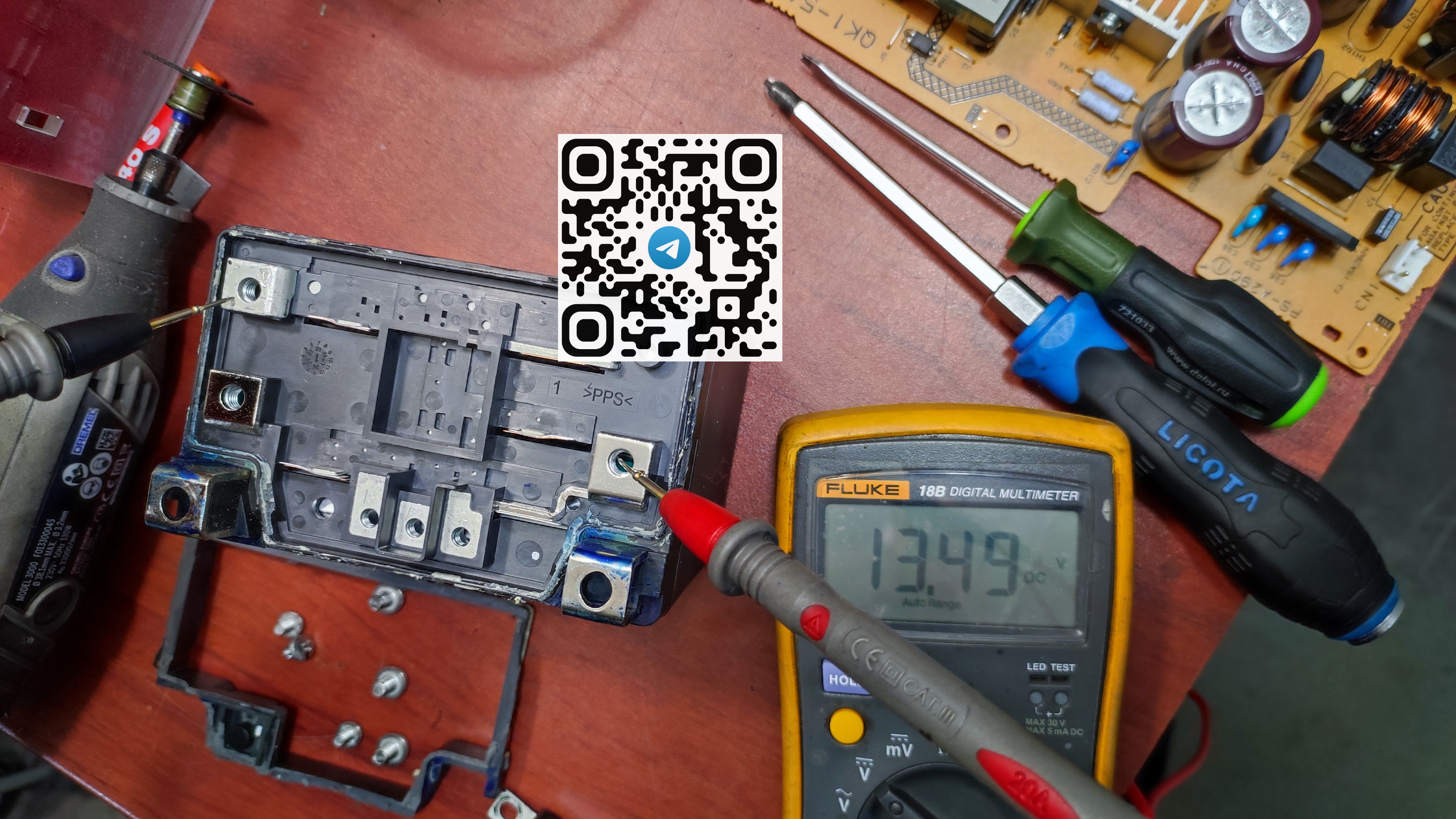

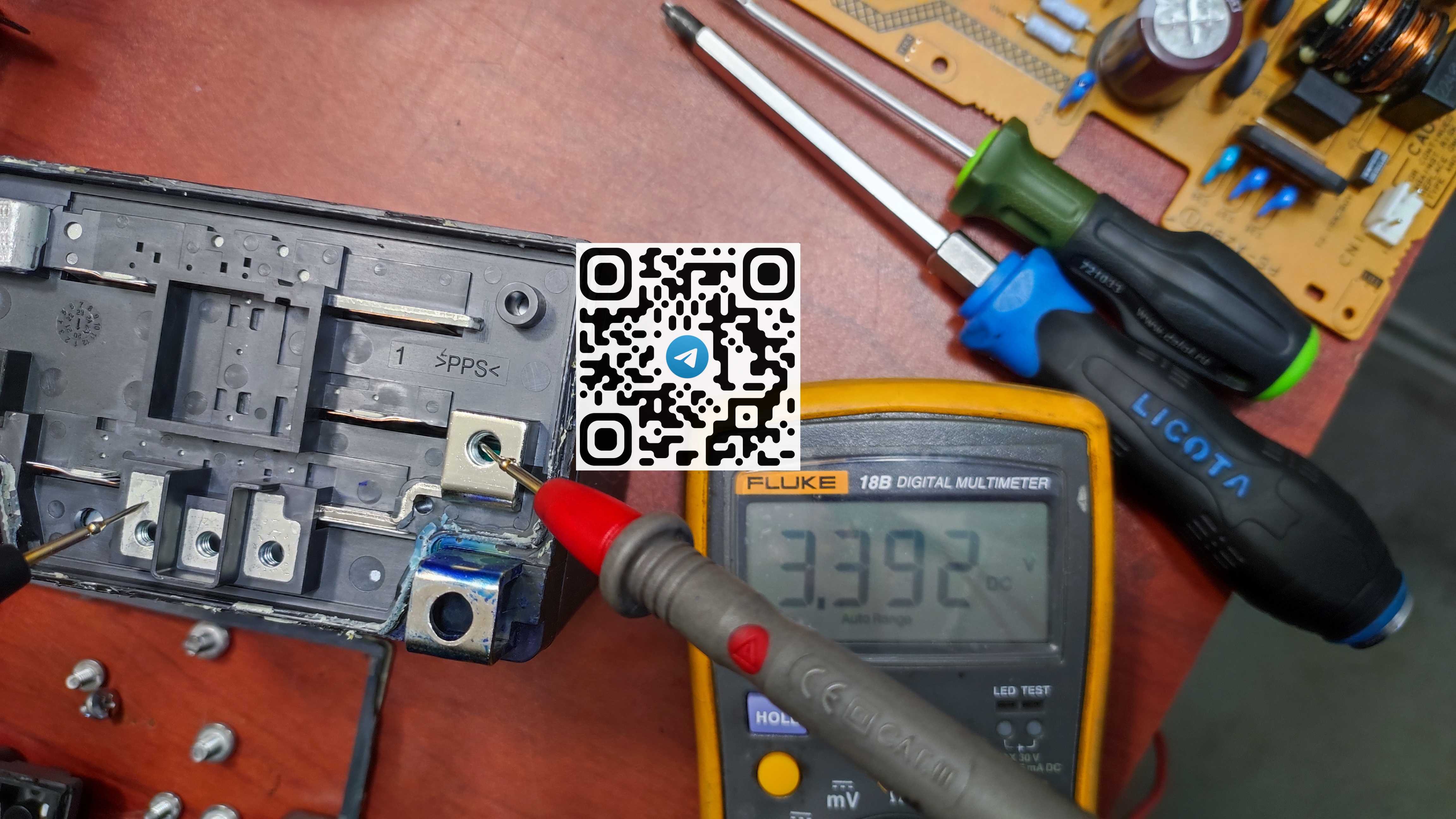

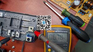

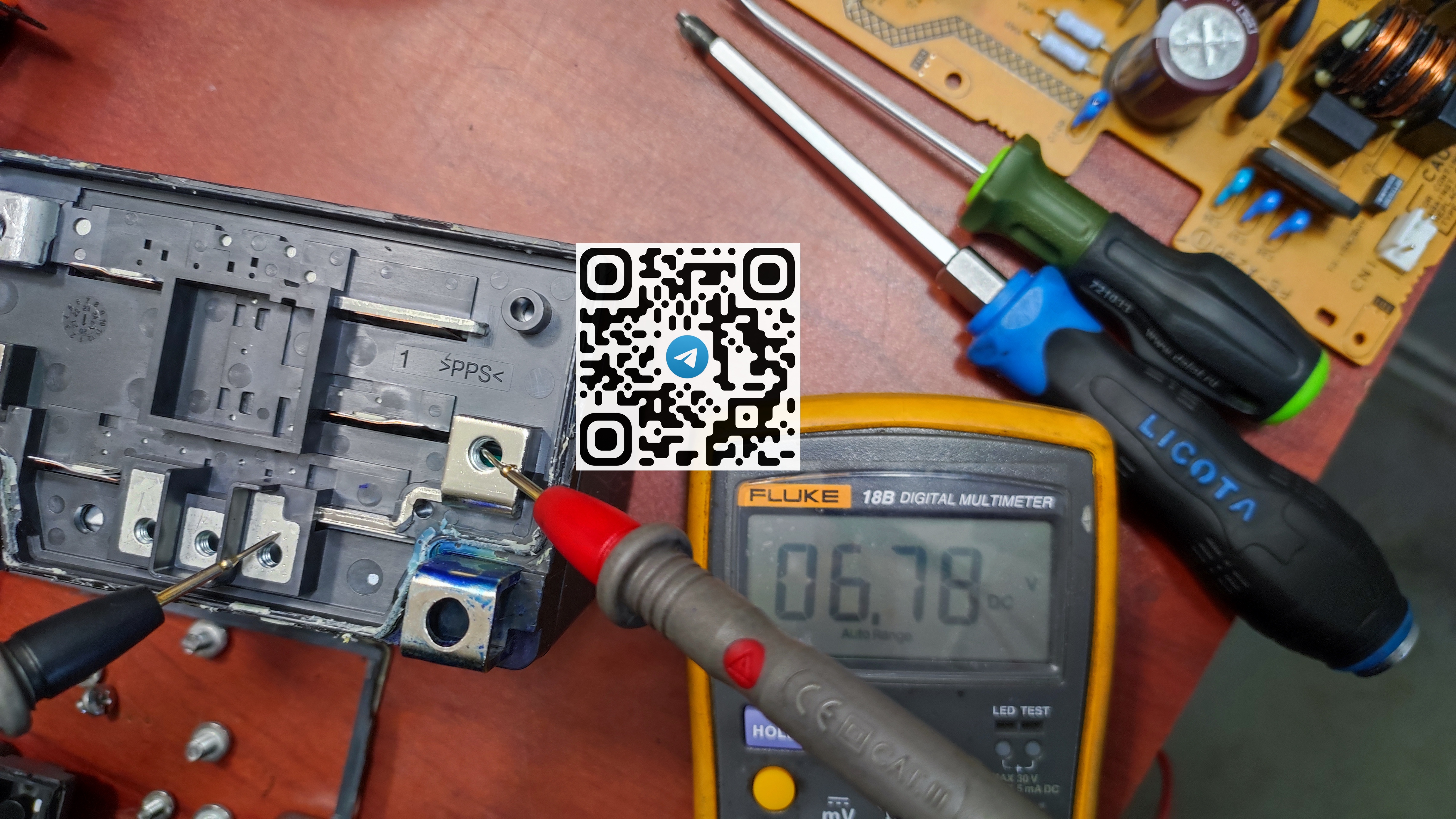

Проверка тестером аккумулятора:
Прикрепления: 5338124.jpg (3.16 Mb) · 7879866.jpg (3.15 Mb) · 4245329.jpg (3.17 Mb) · 9918954.jpg (3.30 Mb) · 9290791.jpg (3.48 Mb)

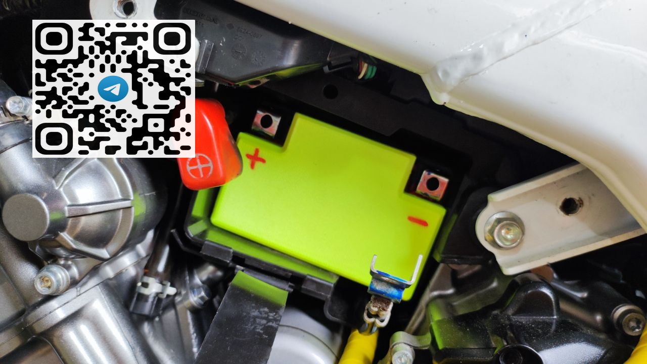

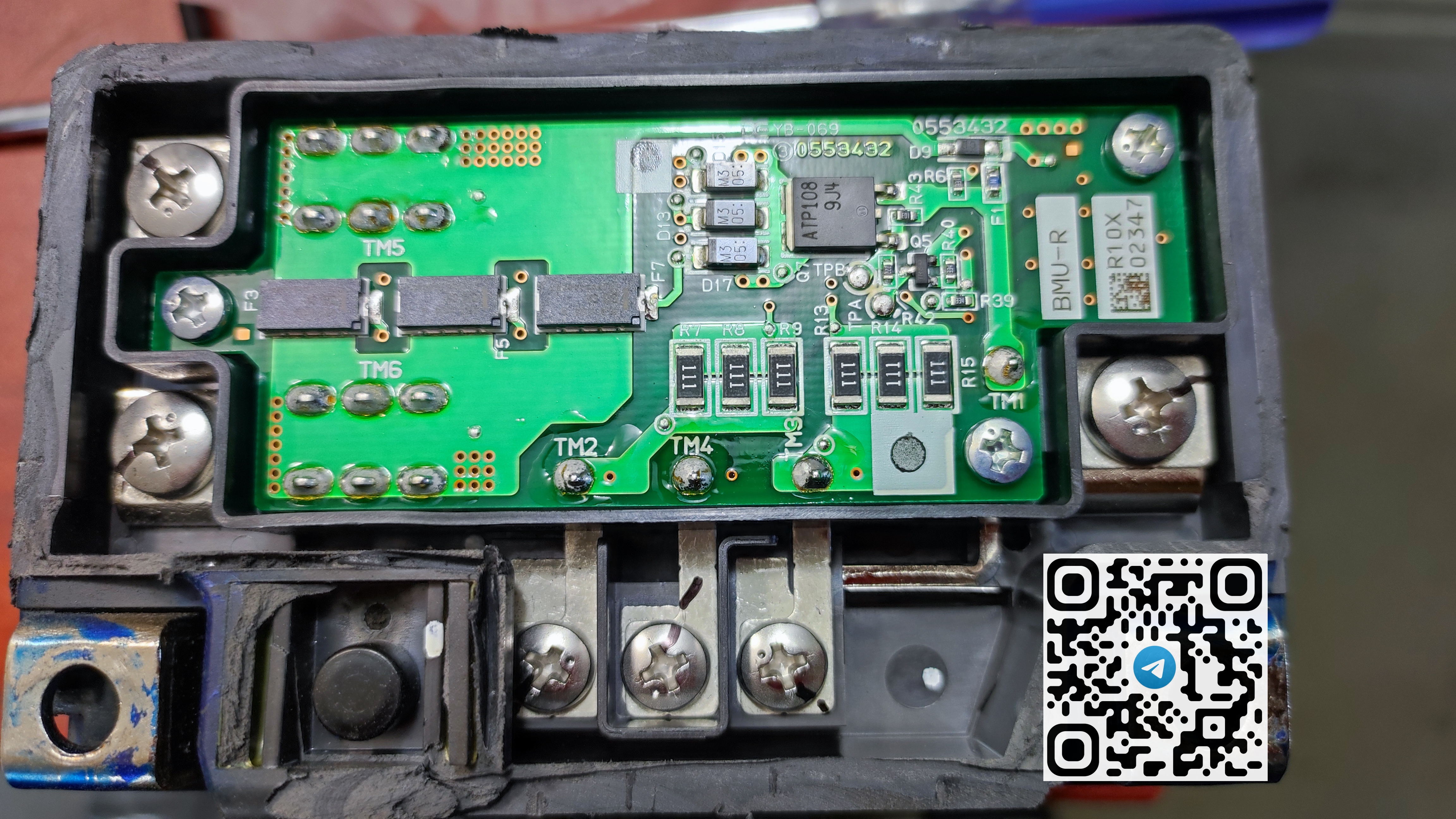

Крышка и установка аккумулятора:
Прикрепления: 2921312.jpg (3.50 Mb) · 6185422.jpg (125.7 Kb) · 2403609.jpg (120.9 Kb) · 3207572.jpg (139.7 Kb) · 7255488.jpg (148.5 Kb)
