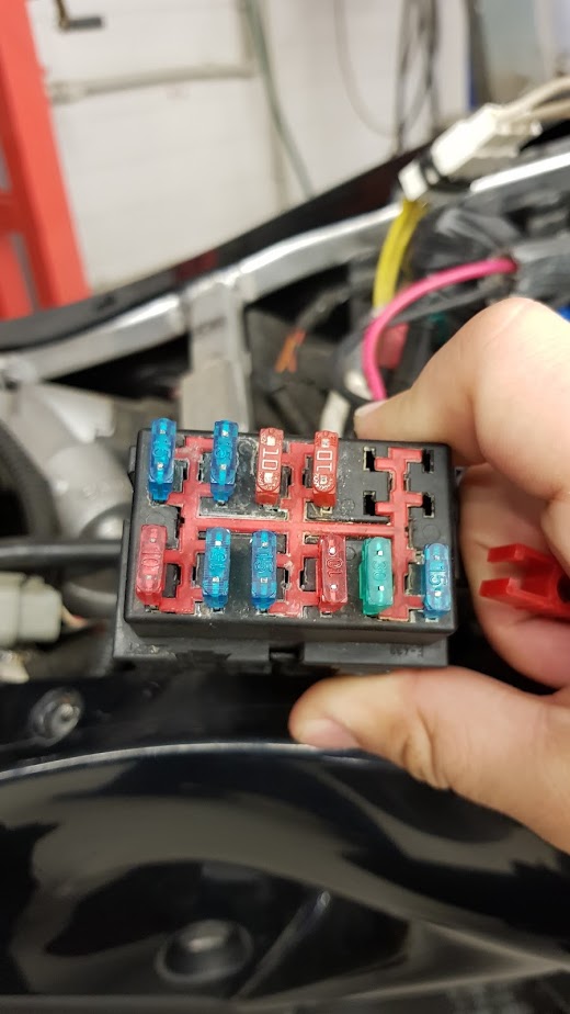

1. Несколько раз горел предохранитель 30А, который идет на зарядку аккума. Выяснилось, что мыть этот мотоцикл с кархера - не совсем хорошая идея...
Окисления зачистил. Предик поменял. Полет нормальный.

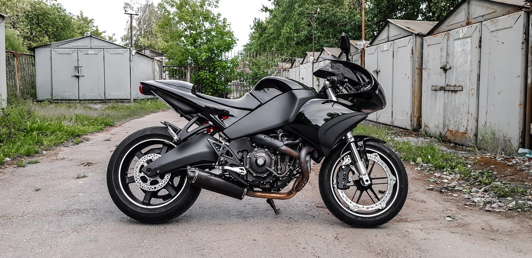

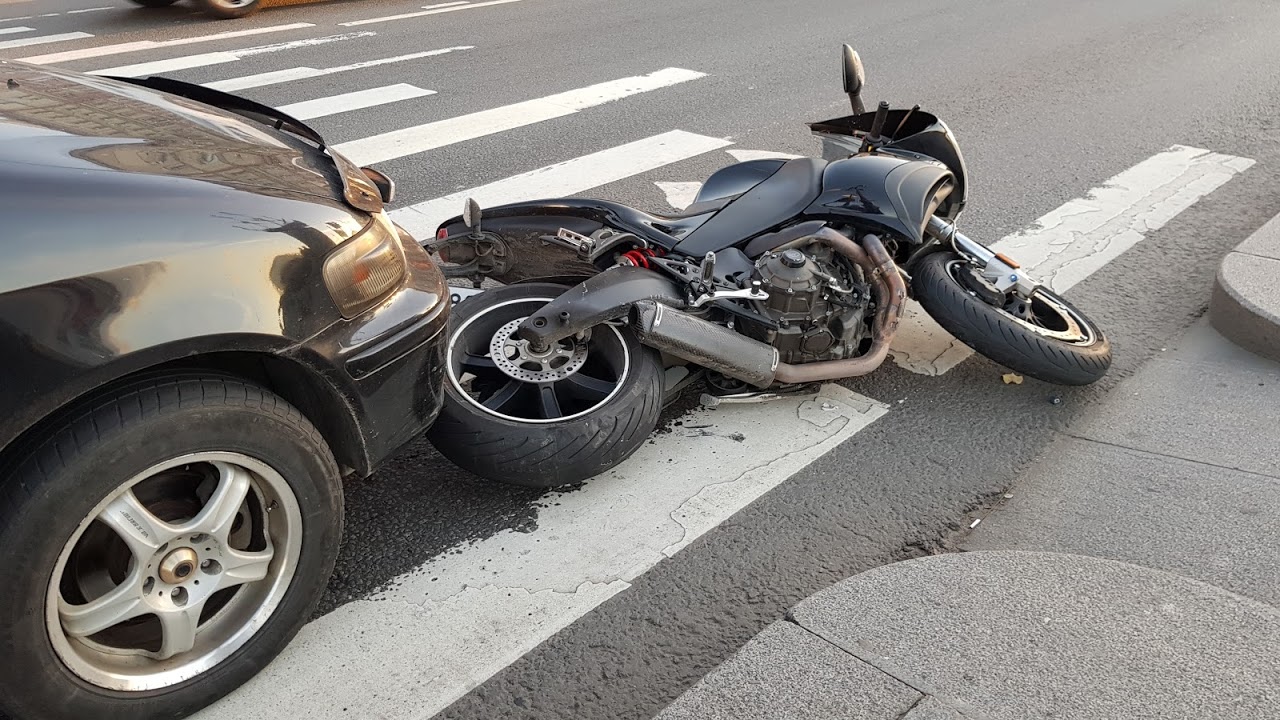

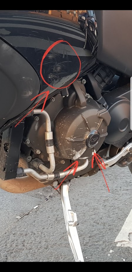

4. О грустном. Мессершмидт подбили =) Тараном в зад.
Лег на левую "щеку".
Самое обидное, что отрвало ухо крепления слайдера под подкат - обломило болт.
Сломало крепление номера. Но так мне нравится даже больше.
Было:
Стало:
В целом получил то, что и ожидал. Отличный мот.
В 2014 меня точно так же подбили на пердюке в том же самом месте.

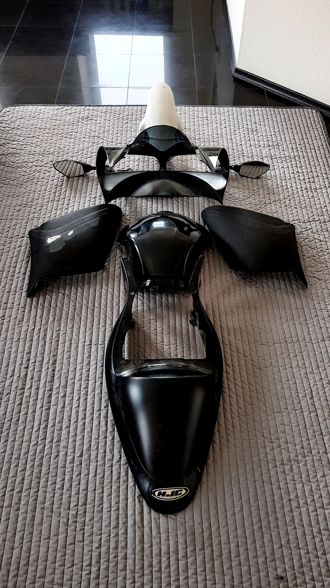

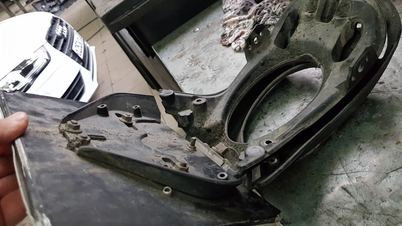

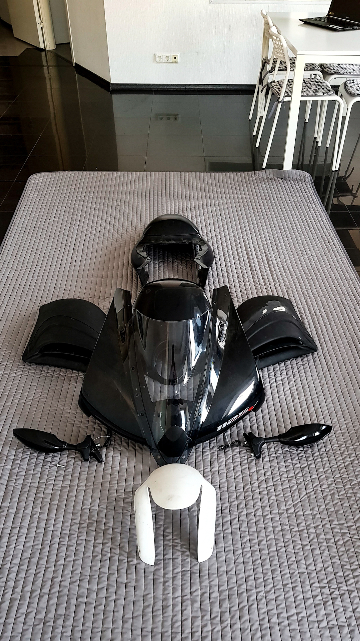

Занедорого в России нашел второй комплект пластика + заказал на ибее морду и крышку на пассажирское сиденье. Все пришло ровно за 2 недели.
Расстраивает, конечно, что стоимость детали 1000 рэ, а доставка 3500 рэ.

Разбирал мотик недавно. Опять не вытащить предохранитель на 30 А/ч, который отвечает за аккум. Поезжу после замены акума, присмотрюсь...

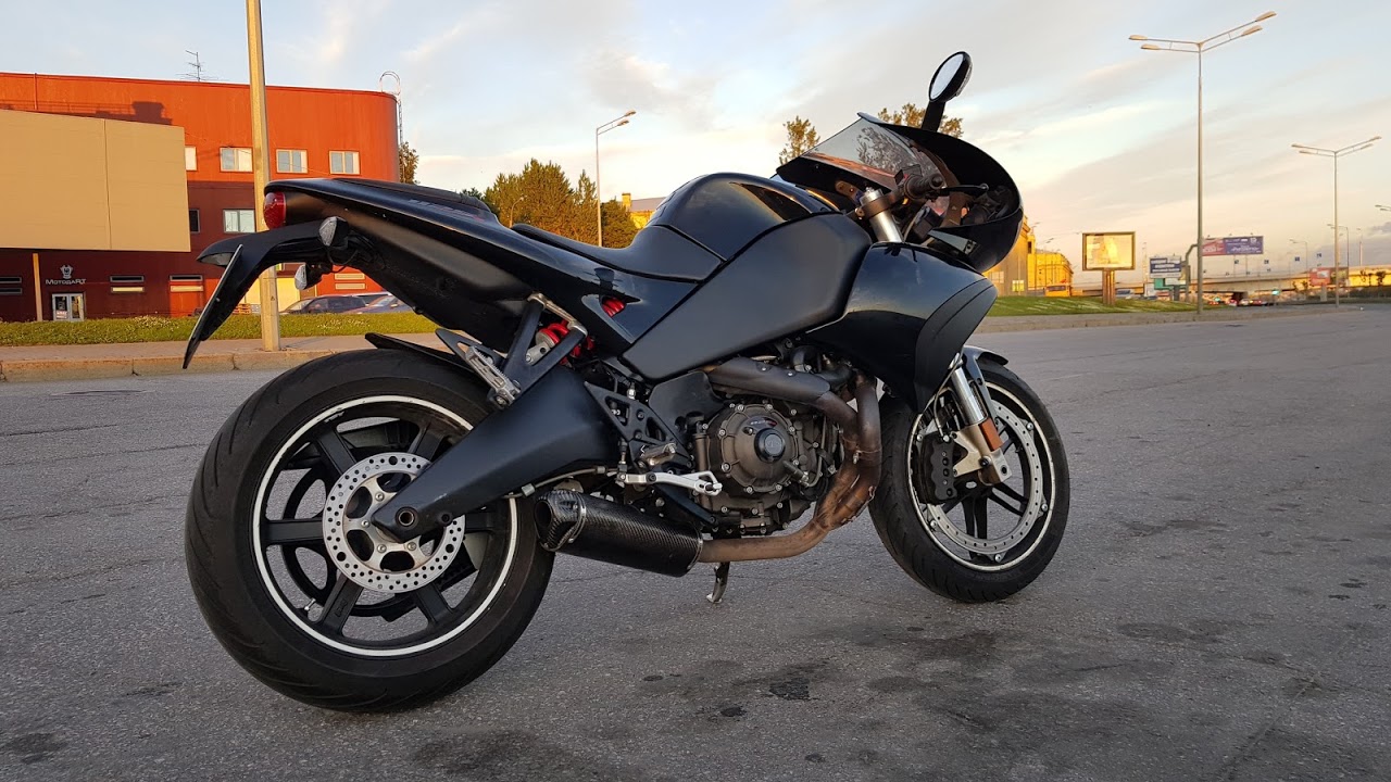

Пробег 17870
Поменял акум, Yausa YTX14-Bs - 5500 руб.
Пришел рабочий цилиндр производства EBR, обошелся в итоге 6100 руб, теперь ничего не сопливит и жидкость в бачке девственно прозрачна.
Покрыл боевой пластик пленкой - 10500 руб, выглядит неплохо...
