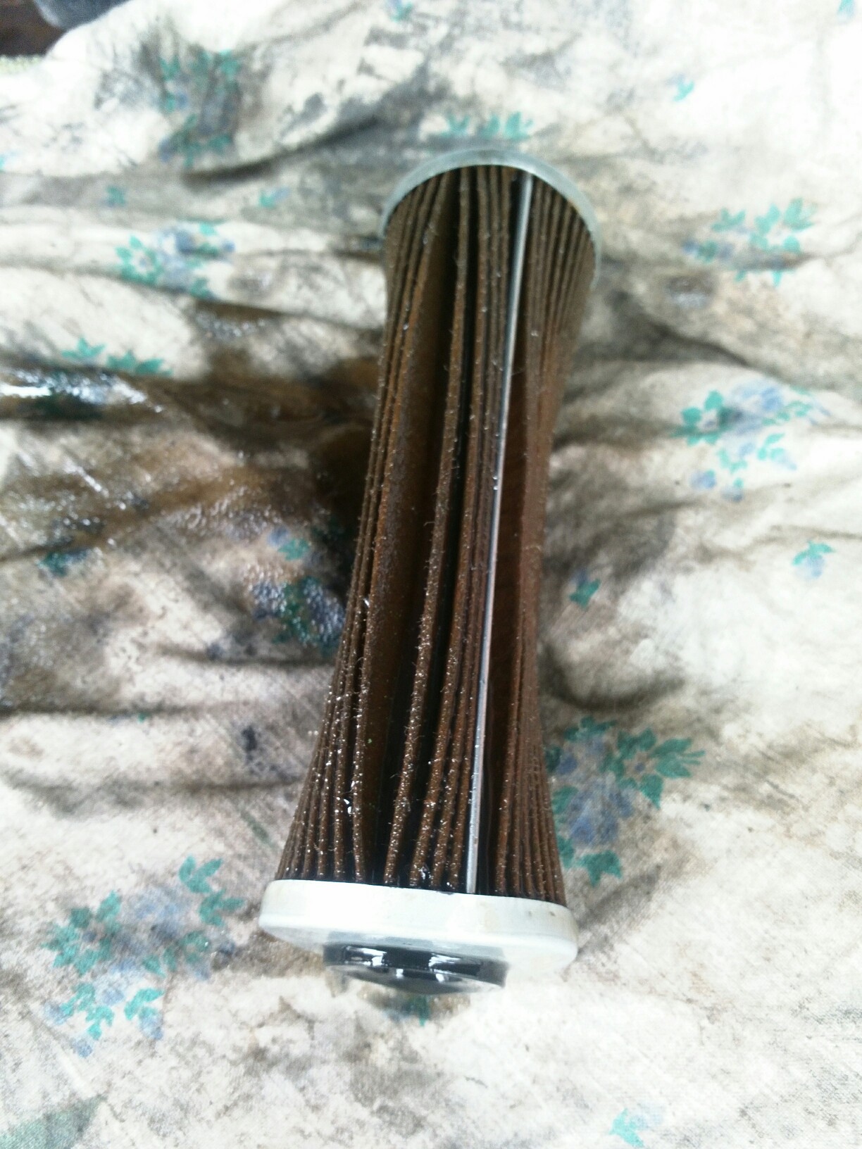

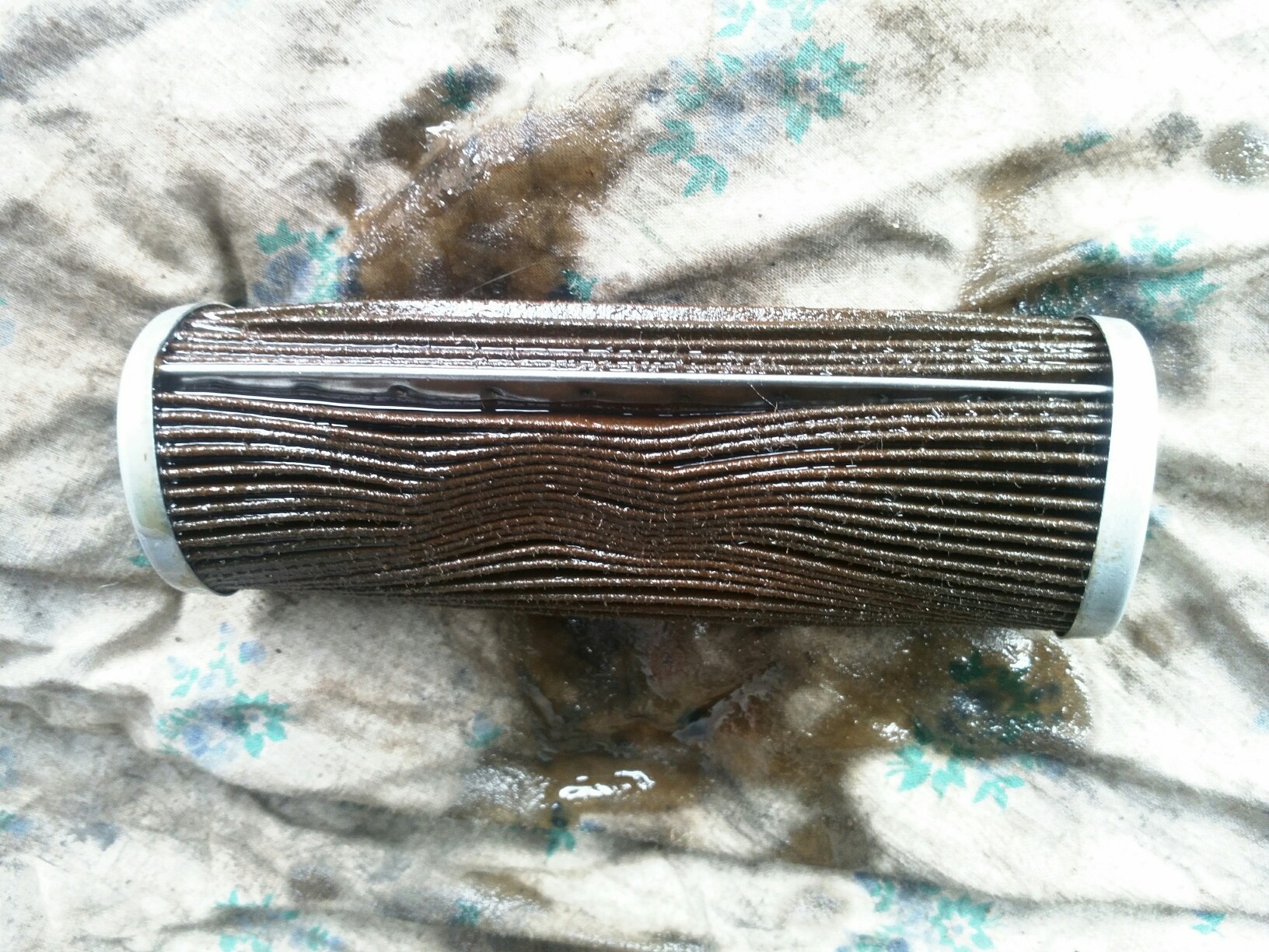

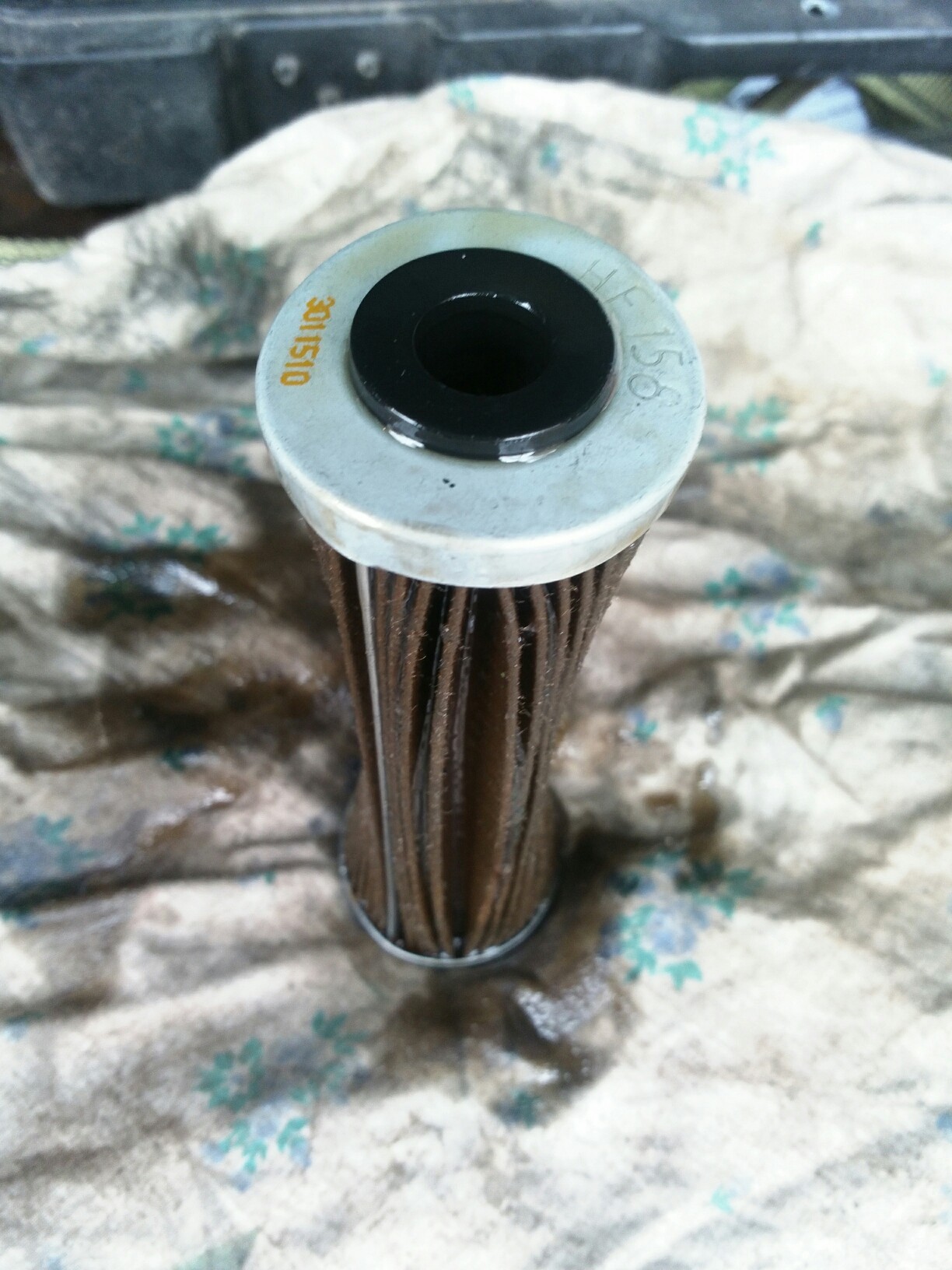

Что за хрень? Пробег 5 тыс. км до замены.
Масло по мануалу 10w50, брал у офицалов в БЛ.... Когда менял масло, забыл фильтр дома. Перед поездкой решил все-таки махнуть... Хотя по мануалу замена масла через 10 тыс. км.
Что бы с ним стало за 10...

Nikola48Дата: Понедельник, 10.04.2017, 12:35 | Сообщение # 222
Известная тема для 990-ых моторов - так кособочит фильтр из-за антифриза.
Смотри уровень.
zviadiДата: Понедельник, 10.04.2017, 12:58 | Сообщение # 223
Сообщений: 6475
Не факт. Во-первых мотор другой, во-вторых когда это случилось у меня на 990-м пердюке, то масляный фильтр был не поврежден, в-третьих цвет масла должен поменяться (у меня он стал с зеленоватым оттенком, потому что антифриз был зеленого цвета) и сам фильтр как будто покрыт слизью.
Но уровень антифриза и масла проверить имеет смысл.
Еще можно проверить давление, которое развивает маслонасос - может оно слишком большое... Вдруг какой-нить редукционный клапан накрылся...
viperДата: Понедельник, 10.04.2017, 13:10 | Сообщение # 224
Я так понимаю, через отверстие сверху масляный насос засасывает масло, наверное, с такой силой, что пропускной способности фильтра не хватает, в итоге он его и втянул в себя. А может при непрогретом двигателе масло слишком вязкое и нельзя газовать, пока оно не нагреется на холостых...
Сообщение отредактировал viper - Понедельник, 10.04.2017, 13:12

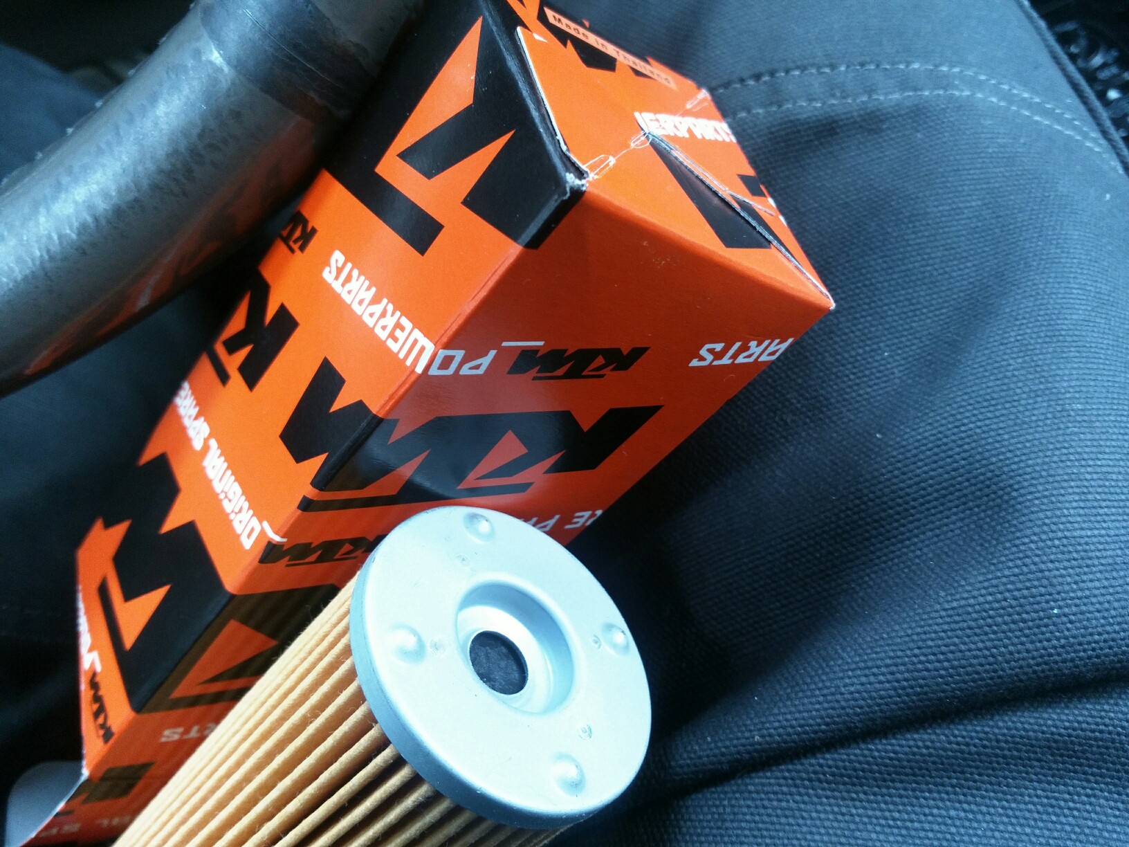

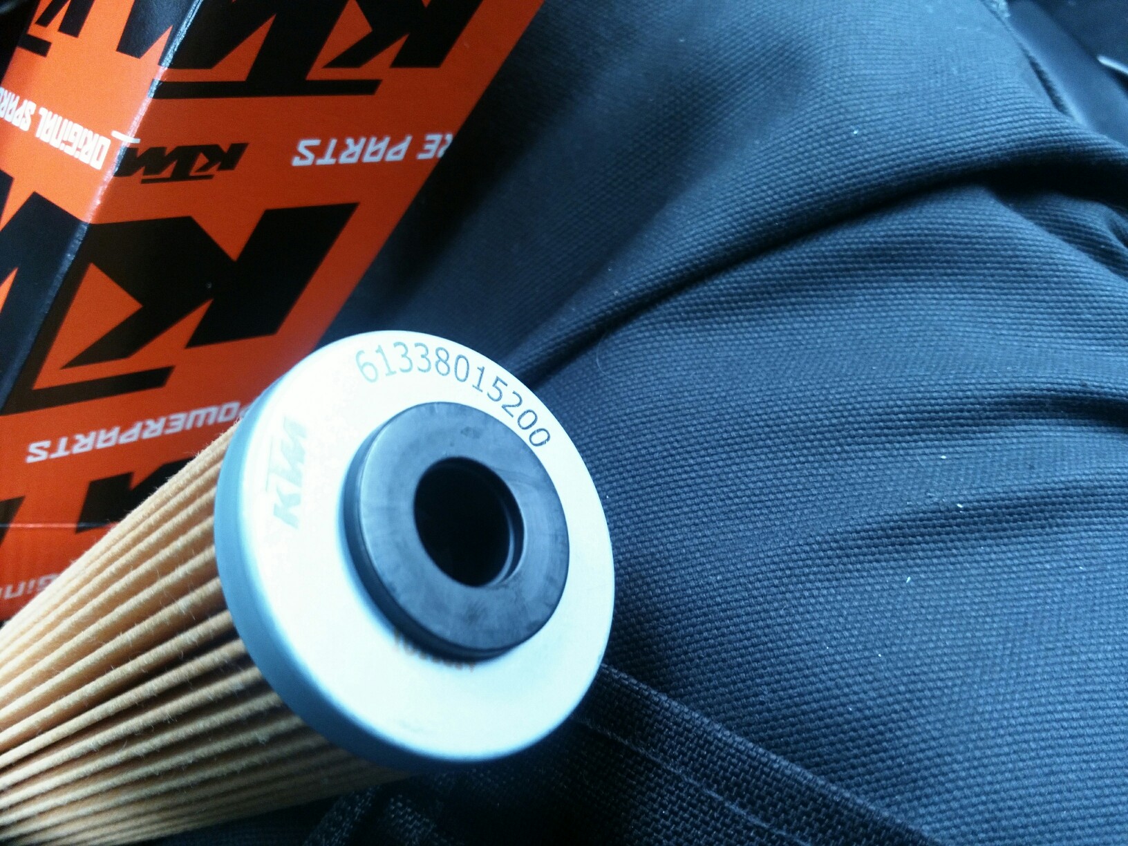

dimapilotДата: Понедельник, 10.04.2017, 15:32 | Сообщение # 225
Фуу...Успокоили) Был в крыле в КТМ-магазине, сказали - была партия фильтров повышенной плотности в БЛ... Прям мне везет!)
И было еще несколько умерших движков 1190 из-за этого... После этого выпустили фильтр с клапаном)))
И да, слишком мощный насос при холодном масле может на оборотах создаёт ацкий вакуум!))) Хотя стараюсь греть долго...
