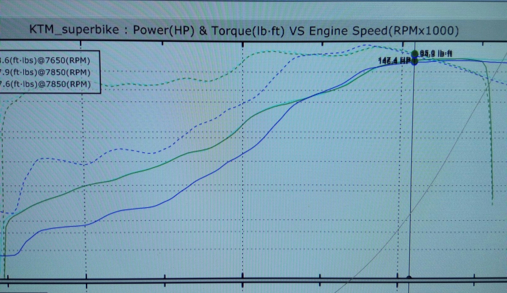

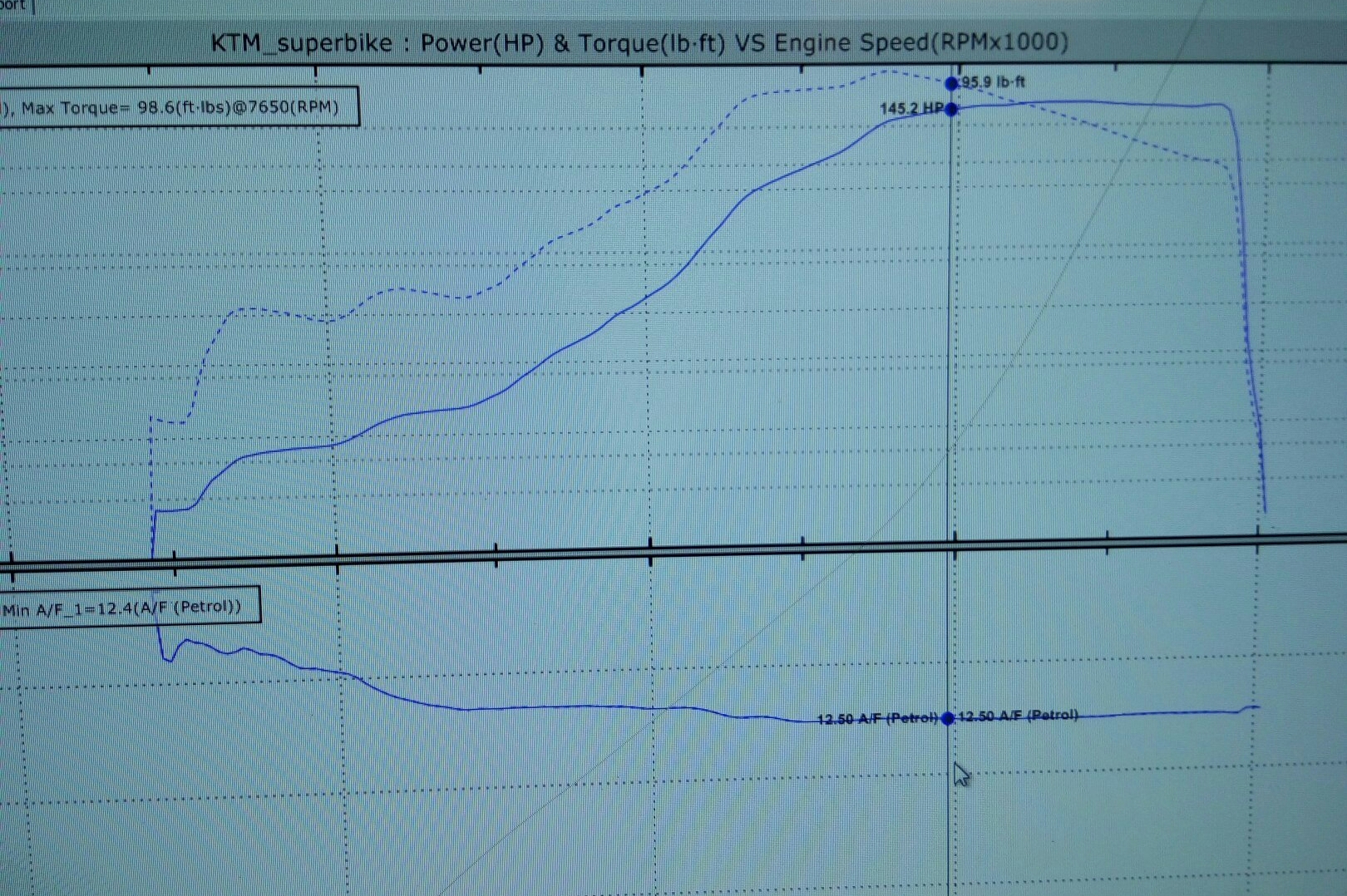

Получилось замерить на стенде...
Ребята-автотюнеры запустили на стенд. Сказали, что на колесе неплохой показатель)
Пока до них вечером доехал - и АБС пару раз сработал, и антибукс. Холодно... Поставил коника на зимовку.
Режимы "спорт" и "стрит" почти идентичны, только скоростью реакции на газ отличаются.

Чета по первому графику бедная смесь на первой трети тахометра... С такой смесью на низах мотоцикл не будет ехать.

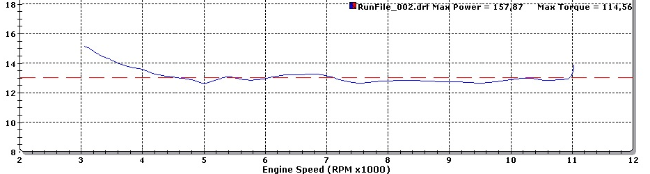

Это мой мотоцикл:
Ниже 4000 об/мин у него тоже бедная смесь и он в этом диапазоне оборотов тоже не едет нормально.
Что-то мне кажется, что диностенды для автомобилей и мотоциклов малость отличаются... Хотя бы нагрузкой барабана. Шестикратной, ога.
Мое предложение по питерскому диностенду остается в силе.
