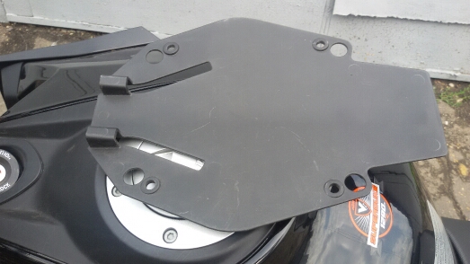

Получил, наконец, свою панельку на крыло...всего полгода прошло :-)
Дилер жжёт...

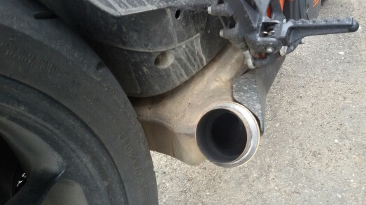

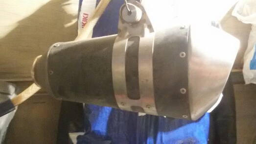

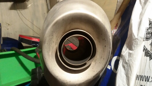

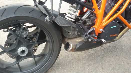

На прошлой неделе снял глушитель для понимания.
Вывод - родной глушак прямоточный :-) и голова к вечеру была, как барабан...
Правда, пробки проскакивал "на ура" :-)
Варианта два, как вижу: полная система выпуска без ката или патрубки вместо ката.
Только слип-он. Сам глушитель обычный - это то, что у тебя висит под брюхом.
На моем ЕБРе такая же точно система - глушитель и "четверть-волновой резонатор" (сам слип-он).
Зря снял слип-он - так можно и движок запороть на больших оборотах. Вешай обратно - в этой системе ничего лишнего нет, ее надо менять целиком, если уж так хочется. И карты другие заливать.
И все эти "улучшения" на диностенде проверять, чтоб самообмана не было. А то сейчас бодаюсь с америкосами насчет "гоночных" мозгов ЕБРа и удаления слип-она. Я им их же графики тыкаю в рыло, что на них все то же самое, что и сток, только шума больше и расход топлива на треть выше. И этот несчастный прирост мощности в 1 элэс они в жизни не заметят, если это вообще не погрешность стенда. А они мне - нам все нравится, однозначно "маст-хэв". Какие-то там они улучшения приемистости и плавности хода заметили, которых нет и в помине на графике...

Забыл написать, что вернул обратно, ибо голова не вынесла ацкого рокота :-)
Можно запороть, когда лямбда некорректно работает, а тут только трубу прямоточную открутил...
Как только в продаже появились первые 1190RS, местные юзеры обратились непосредственно к Эрику - мол, хотим убрать дурацкий слип-он для выступления в гонках. От Эрика сразу пришло официальное письмо, распространенное по всем форумам - ничего не трогать, ждать обновлений ПО под новую конфигурацию двигателя и выпуска декоративных насадок на выводы глушителя. В противном случае есть риск повреждения двигателя.
В итоге, помимо повышенного расхода топлива данное ПО еще и приводит к тому, что сильно уменьшилось торможение двигателем на сбросе газа, т.е. подача топлива продолжается и при закрытом дросселе. Отсюда в т.ч. и повышенный расход.
Есть настраиваемые мозги под полный выхлоп с широкополосными лямбдами и ПО к ним - но это стоит совершенно других денег. Всё взаимосвязано, не надо думать, что производители тупые и ничего не разумеют...
Я тебе еще раз советую съездить на диностенд и потратить 70 баксов. Зато хоть сам увидишь, все ли в порядке с твоим мапедом и насколько сильно его заявленные ТТХ расходятся с реальностью. Заодно и мы глянем на твои графики, особенно на топливо-воздушную смесь...
Может тебе после получения данных об истинном состоянии дел вообще расхочется что-то улучшать и тратить деньги впустую. Потому что заниматься колхоз-тюнингом таких мотоциклов - только их портить и выбрасывать деньги на ветер.
