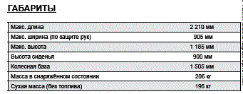

Напишите, пожалуйста, размерность руля у Дорсы 750, желательно на рисунке.
zviadiДата: Среда, 22.01.2014, 08:28 | Сообщение # 2
Ширина 905 мм вместе с защитой рук.
Прикрепления: 4913444.gif (8.2 Kb)

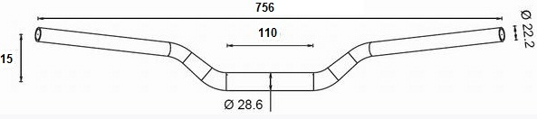

zviadi, я вот думаю - руль Ризома подойдет?
Прикрепления: 2045352.jpg (17.8 Kb)
Если посадочный диаметр баров не более 28,6 мм - то подойдет. Померь диаметр стокового руля посередине и расстояние между барами, чтоб в 110 мм уложиться. Но ризомовский руль чуть уже стокового будет.
http://www.rizoma.com/universal/handlebars/ma005-008-010/en
Модель МА010 за 89 евро?
Оригинальный руль (856902) на АФ1 221 доллар стоит, а на большую дорсу руль аж на 31 доллар дешевле biggrin

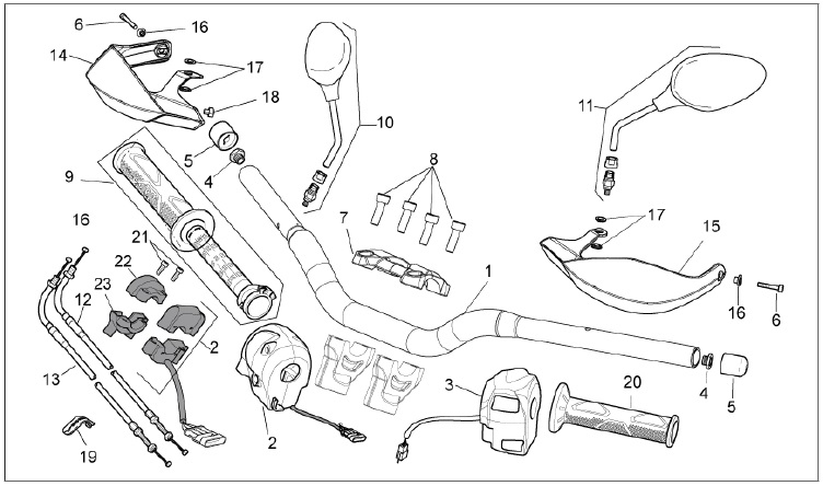

zviadiДата: Четверг, 23.01.2014, 14:55 | Сообщение # 7
Ну так все верно - руль с грузиками, к грузикам с краю крепятся лопухи эти винтом 6х50, там разница по длине с лопухами и без - по 5-7 мм на сторону, но уж никак не 45 мм...
Или ты грузики отвинчивал? Без грузиков 45 мм вполне может быть...
Прикрепления: 5932373.jpg (93.9 Kb)

А меня стоковая ширина обламывает, несёшься такой к очередной пробке - и бац, перед самыми машинами понимаешь, что руль может не влезть)) По ощущениям у дорсы ширина руля не должна превышать 80 см. Думаю укоротить на длину грузиков, а защиту сделать наподобии боевых мотардов (алюминиевую полосу)
zviadi, на что влияют грузики при езде?
zviadiДата: Понедельник, 07.04.2014, 15:44 | Сообщение # 12
Вибрации руля без грузиков становятся больше. Это в теории.
На практике всего один раз довелось потерять правый грузик руля, как раз на дорсе. Я почувствовал изменение управляемости. Хотя неоднократно видел, как многие ездят без грузиков, при том годами.
Все же придерживаюсь мнения, что инженеры просто так устанавливать такие вещи не будут, тем более на протяжении полувека. Видимо, это неспроста.
А руль у нас с тобой по ширине почти одинаковый. Да, после спортов на дорсе по пробкам особо не полазишь.
