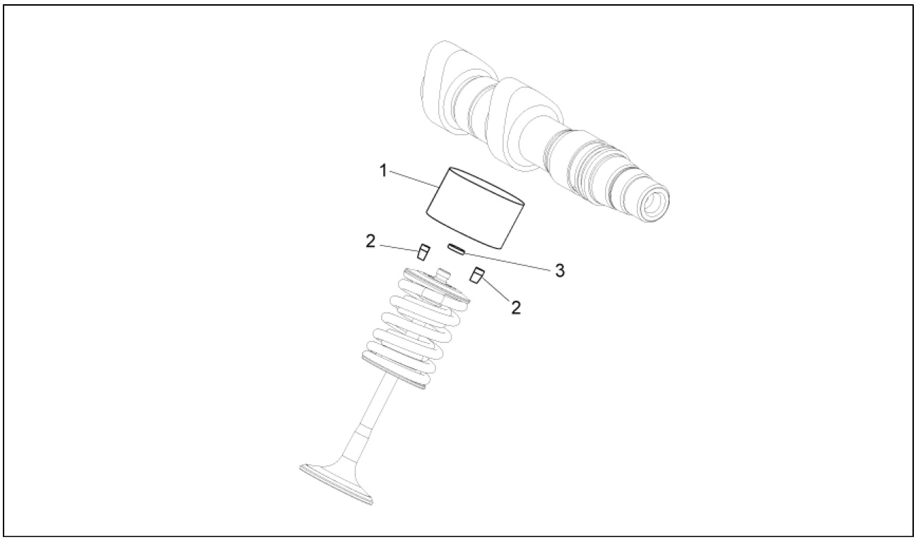

zviadiДата: Пятница, 28.03.2014, 08:30 | Сообщение # 4
Цитата паштет ()
Клапаны без снятия движка все не сделаешь))
Это еще почему? Зачем снимать движок, если для регулировки клапанов достаточно снять распредвалы?
паштетДата: Пятница, 28.03.2014, 11:55 | Сообщение # 5
Город: санкт-петербург
Сообщений: 92
Снять распредвалы? А так то - да, рама разбирается, и дрыгатель можно не снимать. Но очень неудобно.
Сообщение отредактировал паштет - Пятница, 28.03.2014, 12:49
zviadiДата: Пятница, 28.03.2014, 11:57 | Сообщение # 6
Рема в нем неразборная, а подрамник - съемный. Но чтобы снять двигатель, его тоже трогать не надо.
Это так, для информации...
Цитата паштет ()
Снять распредвалы?
Без снятия распредвалов к регулировочным шайбам не подлезть.
А что тебя удивляет? На многих мотоциклах так.

zviadiДата: Пятница, 28.03.2014, 12:57 | Сообщение # 8
У многих КТМов тоже такая же система. Да и у япов каких-нить тоже есть наверняка...
Я ж говорю - регулировать клапана не так просто, как поначалу кажется. Относительно просто только зазоры мерить...
