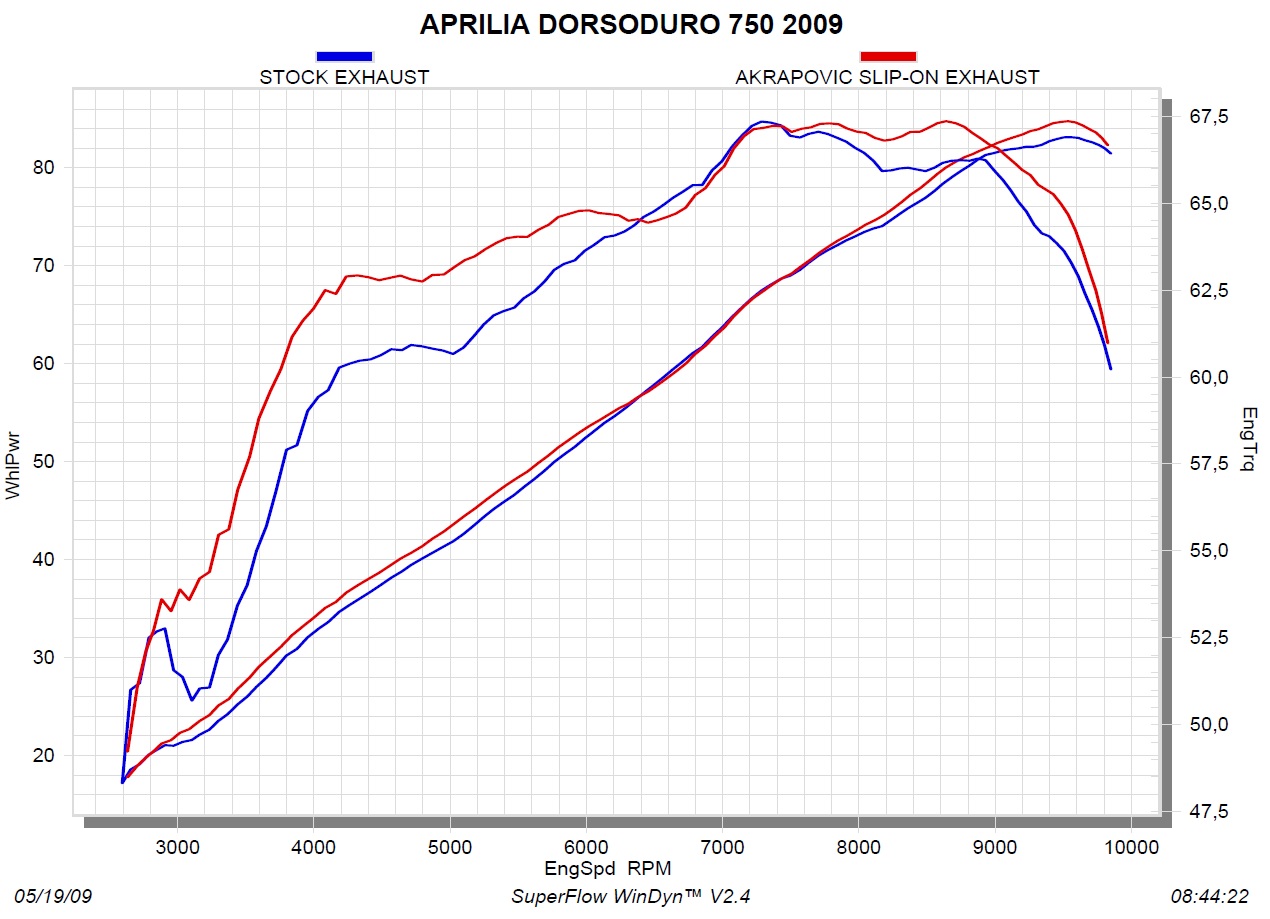

Кстати, ткните носом, пожалуйста, в график маленькой Дорсы с диностенда. Что-то в поиске нахожу только американские варианты, в которых 75 кобылок (?).
Неужели такие потери на колесе?
zviadiДата: Вторник, 10.03.2015, 08:38 | Сообщение # 428
15-20% от мощности на валу.
Прикрепления: 9380770.jpg (257.4 Kb)

Я не раз обращал внимание, что на сайте Акраповича какие-то странные графики. Вот и тут... Можно ли верить этим графикам?
По ТТХ максимальная мощность на 1000 оборотов ниже; максимальный момент почти на 3000 ниже. Непонятно, чему верить.

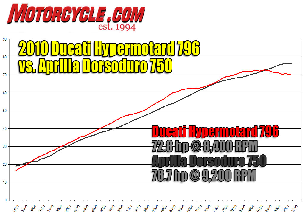

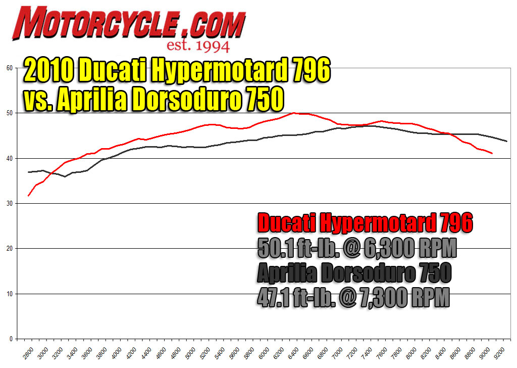

http://www.motorcycle.com/shoot-o....19.html
По этим графикам у дорсы максимальный момент тоже в районе 7500 об/мин, а вовсе не при 4500 об/мин. Вот это больше похоже на правду. И график акроповича это подтверждает. И субъективные ощущения - тоже.

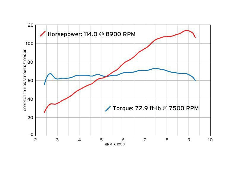

Даже на моей дорсе максимальные момент и мощность вверху, и это при объеме двигателя в полтора раза больше:
А по ТТХ производителя получается, что литр-двести тянет хуже 750-ки, потому что у него более верховой мотор cry
Производители тоже врут.
Съезди на диностенд, за 100 долларов узнаешь все про свой мотоцикл. Держу пари - будет нечто похожее на графики акроповича.
Прикрепления: 2325249.png (148.6 Kb) · 2331426.png (419.6 Kb) · 9277746.png (421.4 Kb)
LonerДата: Вторник, 10.03.2015, 12:54 | Сообщение # 432
Город: Рига
Сообщений: 45
Похоже, всё встало на свои места.
Я тоже не ощутил пика момента на 4500 оборотов. Думал, может просто из-за Т режима.
В таком случае производитель и по моменту врет, и по мощности. Если верить графикам Акраповича, то переключаться при желании максимально быстрого разгона надо позже, где-то после 9000. Я пока не обратил внимание, на сколько оборотов падает тахометр. Похоже, что с 1-й на 2-ю в районе 2500 оборотов падает. То есть надо крутить до 9500-9600, если позволяет.
