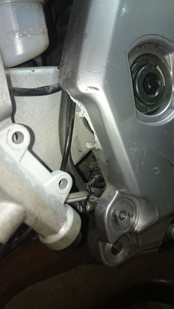

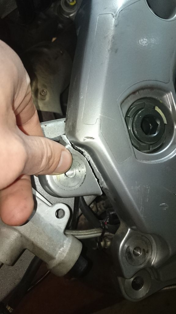

Кроме того, после разборки обнаружил ещё и скрытую поломку:

Держатель подножки водителя на этом мотоцикле расходник... Он порядка 100 долларов стоит.
А вот то, что отломался держатель заднего тормозного цилиндра - очень плохо. Он отлит заодно с подрамником, это дорогая и редкая деталь...
Место отлома скрыто тем самым держателем подножки. Так что там однозначно можно заварить. И сделать даже надёжнее, чем в оригинале. Потому что в оригинале там как бы три ребра, а за ними полости. Можно сплошняком всё приварить, чтобы площадь была гораздо больше. И это вообще не будет заметно снаружи.

Да, но для этого придется снимать двигатель.
Ещё не консультировался со спецами, но надеюсь, что можно будет ограничиться снятием маятника. Эта часть здорово выступает назад, и без маятника к ней, в общем-то, вполне нормальный доступ. Это моё дилетантское мнение. На днях определимся точно.
При сварке эта деталь нагревается очень сильно. Тряпками мокрыми обложите?
Плюс при сварке с нее вся краска сойдет пузырями и пленочка эта прозрачная... Придется внешний вид приводить в порядок.
И еще - там к ней изнутри проводка прилегает.
