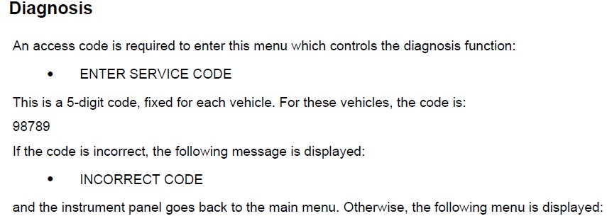

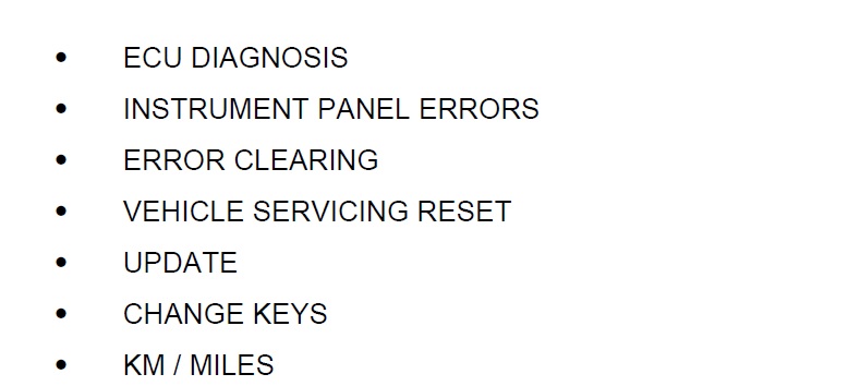

Перечитал еще раз доки с сайта, есть ряд нестыковок в моем случае. В меню часть пунктов отличается от тех, что в книжке. В частности в сеттингах нет пункта мили/км.
Если у кого есть соображения, как в этом случае сменить мили на км, излагайте. Глядя на табло в милях, не покидает чувство, что еле еду ...

Вспомнил, как менять мили и километры - нужно зайти в меню Diagnosis, а не Settings prof :
Сервис-мануал, стр. 76.
Здесь он есть в свободном доступе для скачивания.
