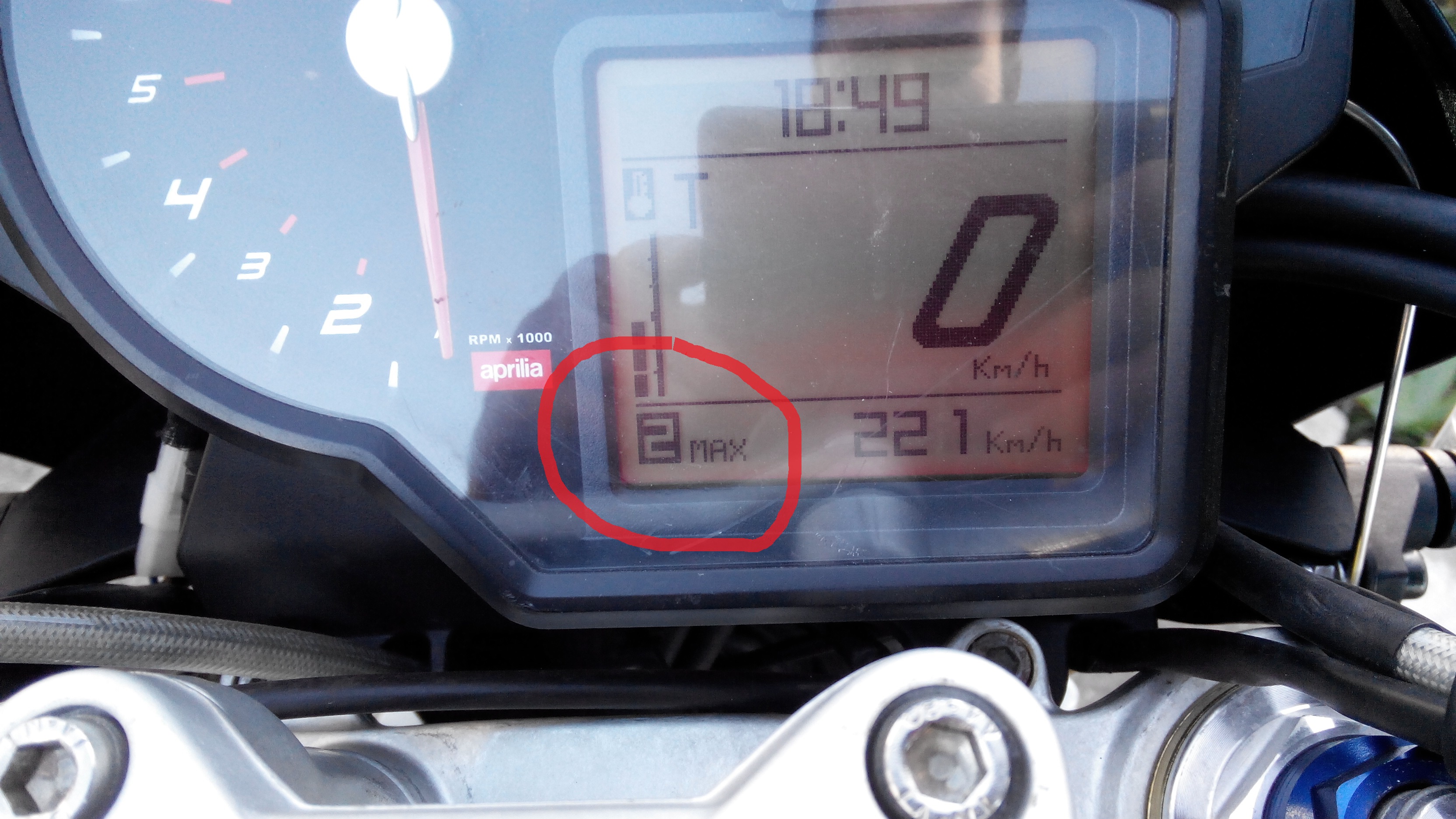

Цитата pve ()
Как включить индикацию передач?
Это она?
Прикрепления: 0389747.jpg (1.43 Mb)

viperДата: Четверг, 26.06.2014, 11:15 | Сообщение # 7
Индикации передач на приборке дорсы нет. Насколько я помню, эта цифра означает нумерацию памяти одометров. Типа 1 и 2.
ArieKacДата: Четверг, 26.06.2014, 23:08 | Сообщение # 8
Город: Msk
Мотоцикл: DorsoDuro750
Сообщений: 8
Цитата viper ()
Типа 1 и 2.
Как менять тип? Что-то не получается...
kuksДата: Пятница, 27.06.2014, 07:16 | Сообщение # 9
Город: Липецк
Мотоцикл: Шивер 750 GT ABS
Сообщений: 71
Если горит цифра 1, то жмешь вправо и держишь сек 5, если цифра 2 - наоборот.
ArieKacДата: Пятница, 27.06.2014, 09:24 | Сообщение # 10
Город: Msk
Сообщений: 8
Спасибо, попробую )
