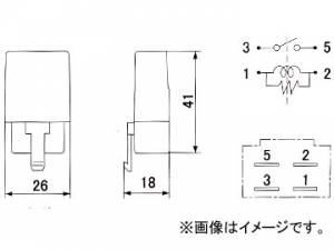

Люди помогите, не могу найти в наличии релюшку
Одна из тех что под номером 3
номер по каталогу OEM Aprilia Relay -#8224462 (ex AP8212469) -AP8224462 (8224462)
аналоги Mitsuba RC-2208, 38501-GN2-014
Какой аналог по параметрам есть?

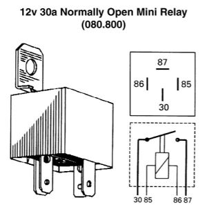

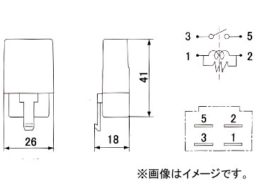

Подскажите это реле...
замыкающие/включающие реле или размыкающие/отключающие реле ?
Назначение контактов такое?
3 -> 30
5 -> 87
1 -> 85
2 -> 86
Прикрепления: 7868982.jpg (15.3 Kb) · 6241201.jpg (15.9 Kb)
3 -> 30
5 -> 87
1 -> 85
2 -> 86
Да.
YarryДата: Среда, 07.05.2014, 21:47 | Сообщение # 6
Так точно!
Вазовское замыкающие/включаещие, по другому нормально разомкнутое.
То есть ты нажал кнопку стартера, замкнул контакты 85 86, реле замкнуло контакты 30 87, стартер крутит. Отпустил кнопку стартера, реле разомкнуло контакты 30 87, стартер отключился.
