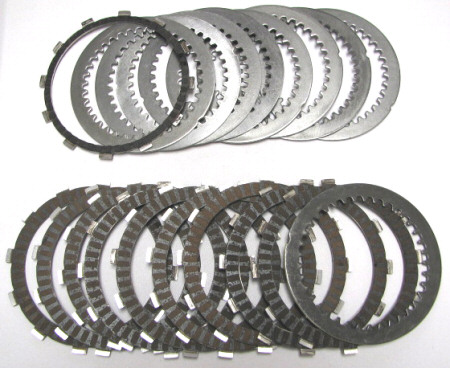

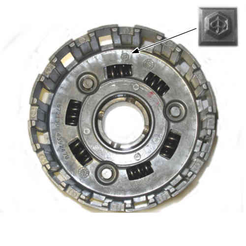

Почитал внимательно на АФ1 про два варианта дисков сцепления на ДД750 - для Hongzheng и для Adler.
Оказывается, корзины под эти комплекты сцеплений идут разные!
Вот что написано там про Hongzheng:
HongZheng Stock Replacement Clutch for HongZheng Version Clutch. For '07-'14 Shiver 750, and '09-'14 Dorsoduro 750
This official Aprilia part is a stock replacement clutch by for the HongZheng version clutch basket*.
Kit includes:
1 nitrided steel
1 large inner diameter friction
8 steel discs
9 friction discs
*Please note: This clutch pack is for use with the HongZheng version clutch basket only. The HongZheng version clutch basket can be seen in the photo below:
Прикрепления: 6638028.jpg (51.9 Kb) · 2662456.jpg (120.0 Kb)

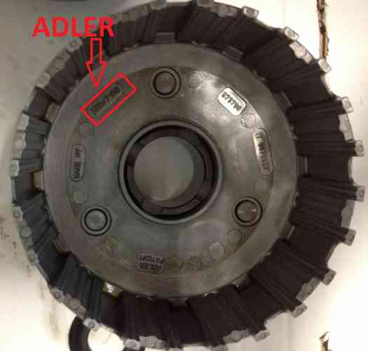

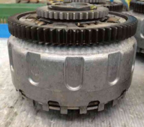

zviadiДата: Четверг, 24.07.2014, 13:57 | Сообщение # 18
А вот что написано про Adler:
Adige Stock Replacement Clutch for Adler Version Clutch. For '07-'14 Shiver 750, and '09-'14 Dorsoduro 750
Stock replacement clutch by Adige for the Adler version clutch basket*.
Kit includes:
1 nitrided steel
8 steel discs
9 friction discs
*Please note: This clutch pack is for use with the Adler version clutch basket only. The Adler version clutch basket can be seen in the photos below:
И по виду корзины действительно разные - у Hongzheng пружины гасителя крутильных колебаний в самой корзине, у Adler - они в шестерне первичной передачи.
Начав логически думать, я так и не понял, в чем же отличия этих двух комплектов сцепления - дисков ведь одинаковое кол-во, толщина каждого диска по мануалу тоже прописана одинаковая...
Прикрепления: 9161847.jpg (120.0 Kb) · 6399532.jpg (99.0 Kb) · 0923423.jpg (13.7 Kb)

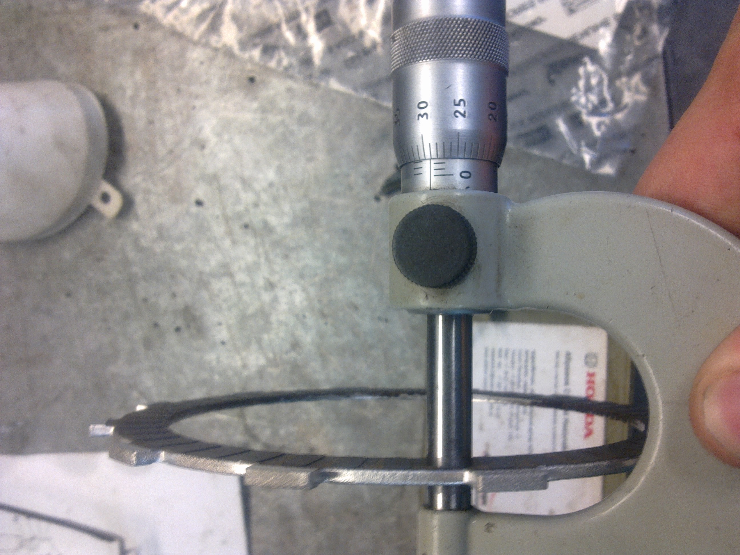

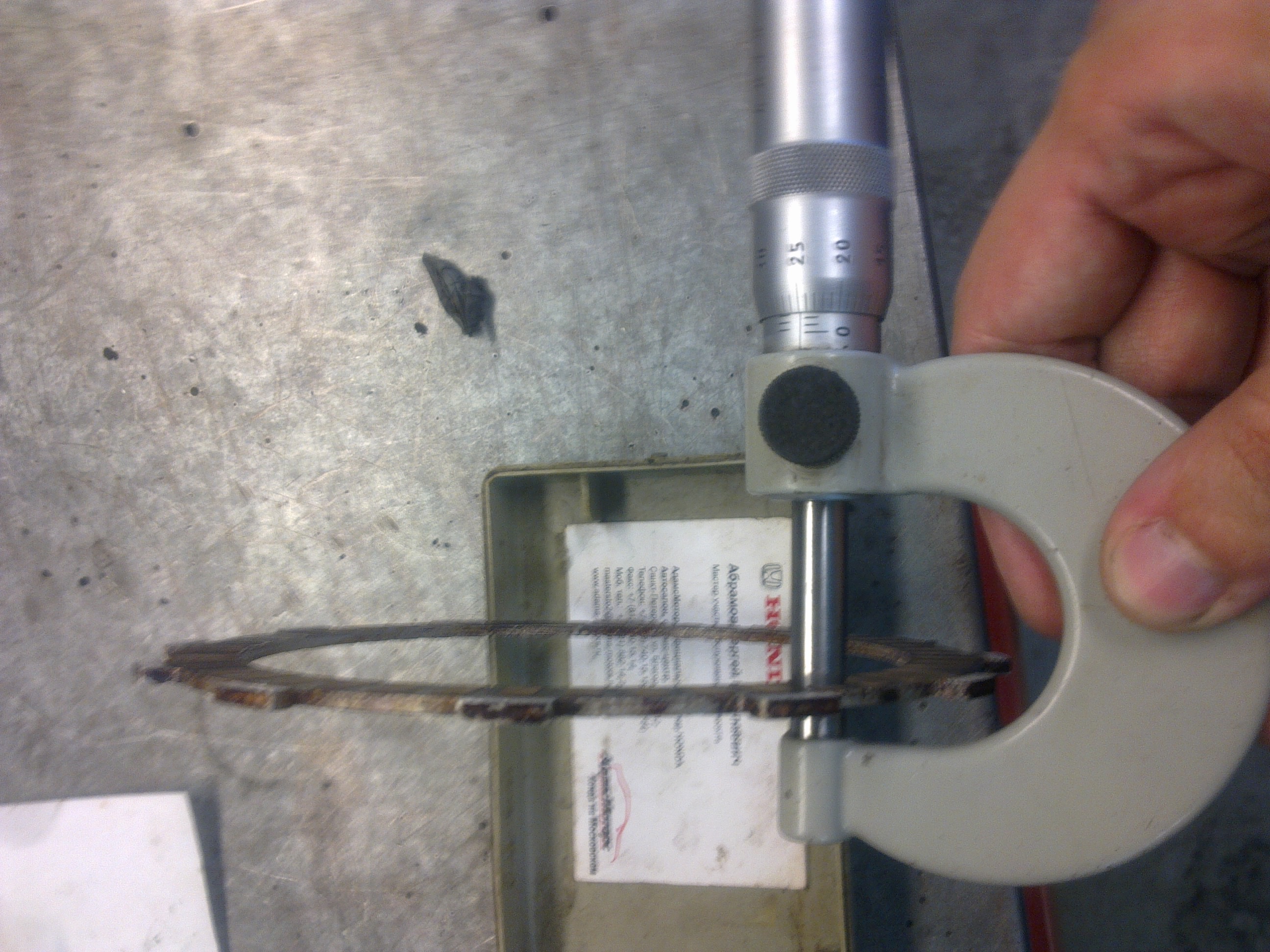

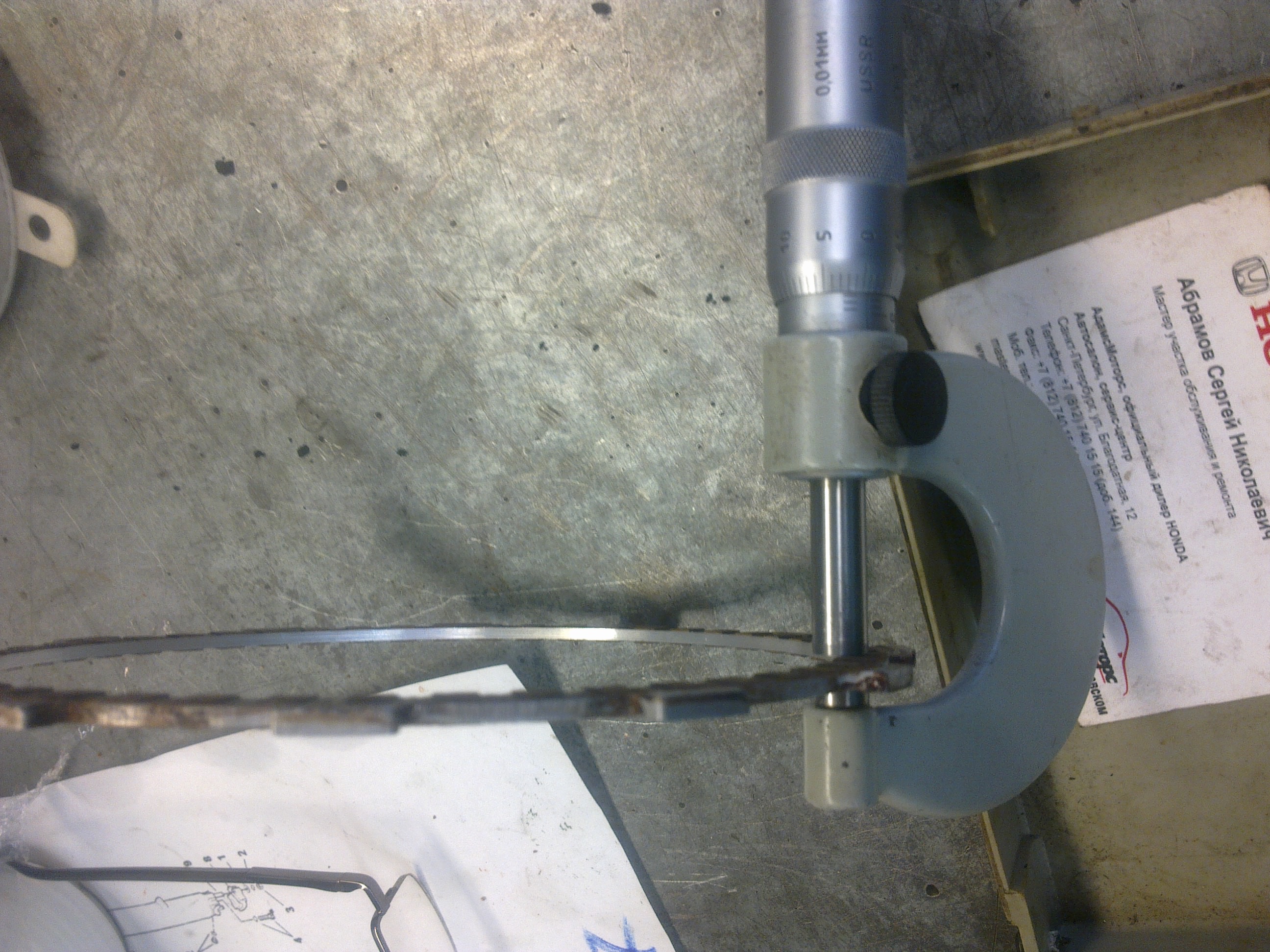

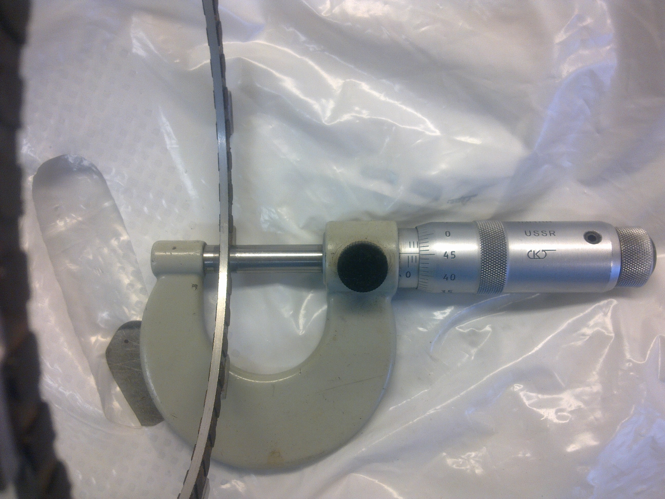

viperДата: Четверг, 24.07.2014, 20:53 | Сообщение # 21
Фото последнего фрикционного диска для DD750 (по микрофишам поз. 9), он получился 3,1 мм, даже больше чем в мануале, но можно отнести на погрешность измерения.
Фото одного из 9 фрикционных дисков для DD750 (по микрофишам поз. 11), он получился ровно 2,5 мм, как и по мануалу.
Фото последнего фрикционного диска для DD1200 (по микрофишам поз. 13, он получился почти 3,0 мм, в мануале указан минимум 2,75 мм.
Фото одного из 10 фрикционных дисков для DD1200 (по микрофишам поз. 10), он получился 2,6 мм по мануалу - минимум 1,95 мм.
Надеюсь, ничего не напутал в размерах...
Прикрепления: 7769026.jpg (1.27 Mb) · 5184089.jpg (1.42 Mb) · 4404669.jpg (1.27 Mb) · 2196771.jpg (1.33 Mb)
