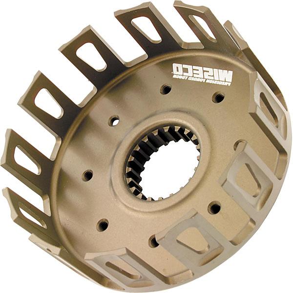

Где найдешь долбежный станок? После того, как найдешь, расколоть на нем эту алюминиевую корзину - как два пальца...
Или может сразу электро-эрозионным побаловаться?

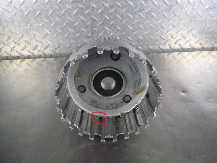

Фрезой проще подлезть, но все равно проблемы будут в углах, ближе к основанию корзины:
Как оттуда выскребать лишний металл - непонятно.

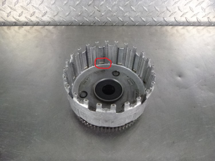

Была бы корзина такой конструкции - проблем было бы в разы меньше:
Не изготавливать же новую корзину...

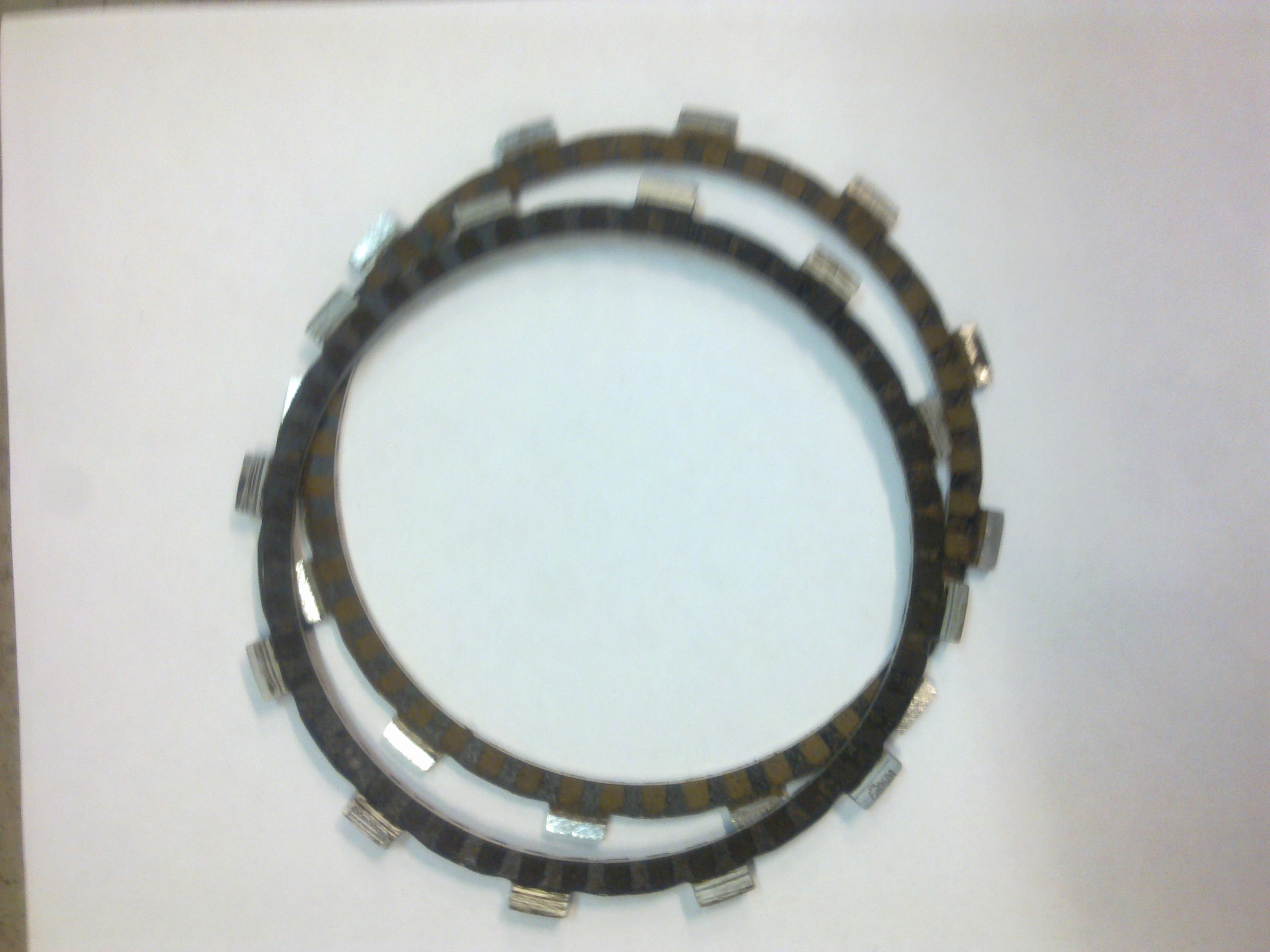

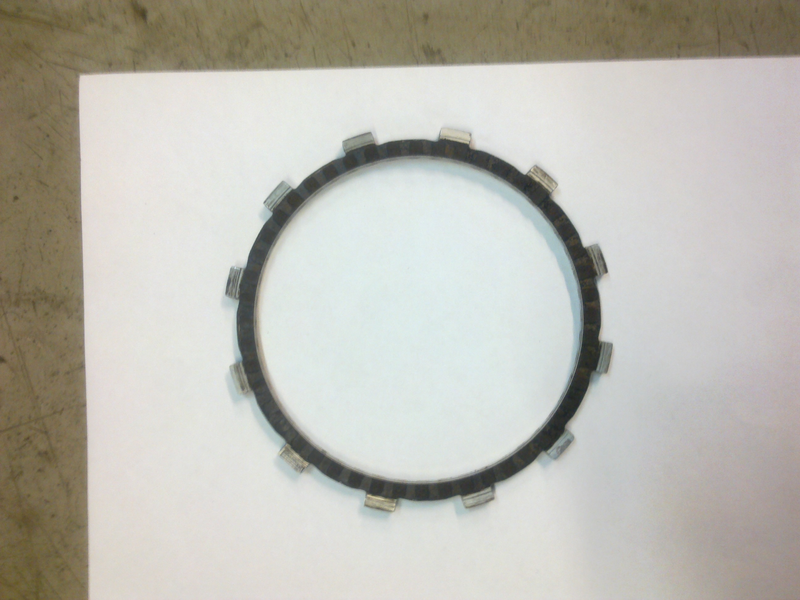

Сравнили первый фрикционный диск из комплекта сцепления от мелкой и большой дорсы, они оказались одинаковыми
На первом фото они лежат друг на друге

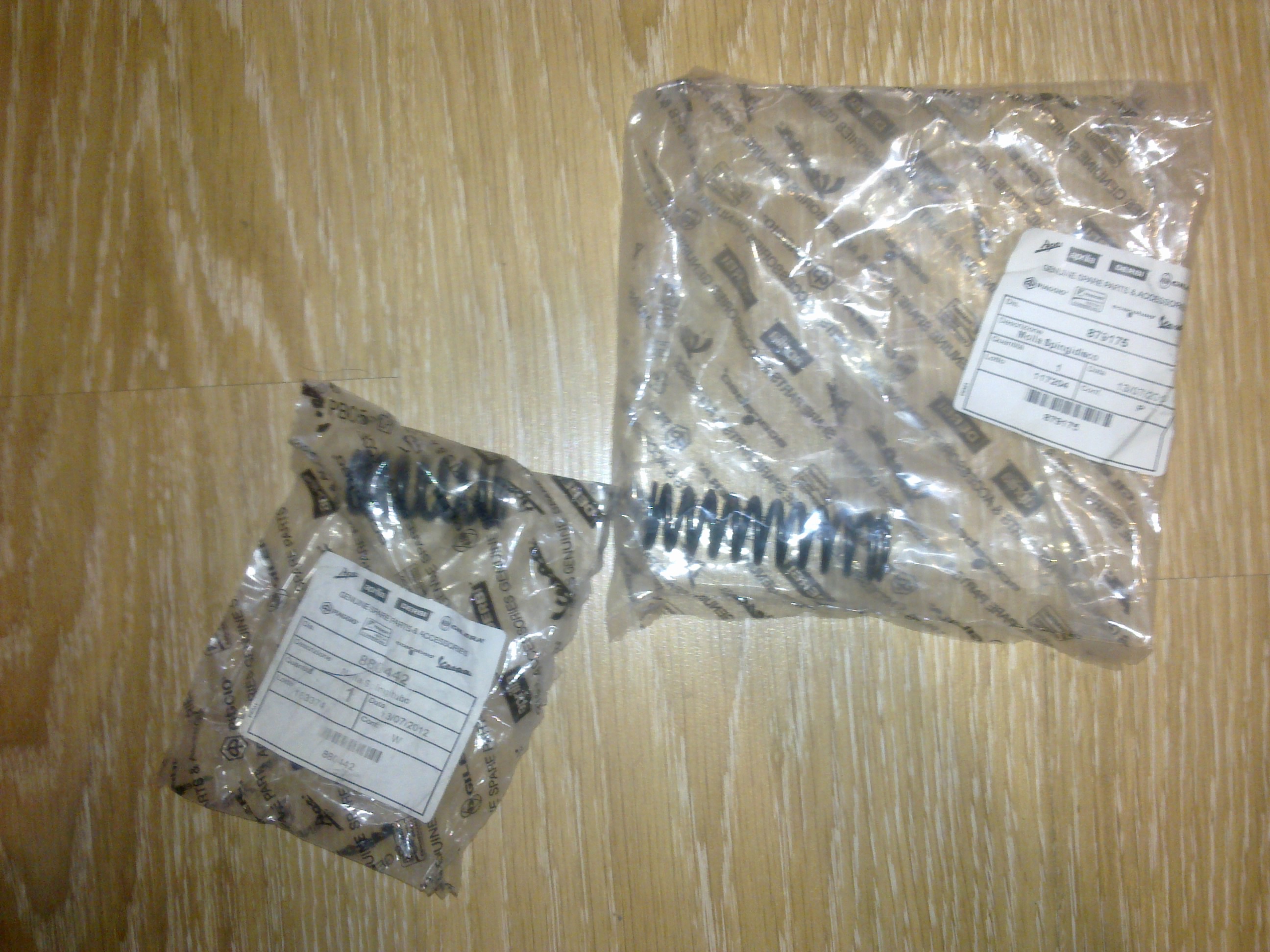

Так же сравнили пружины сцепления. Слева на фото пружина от 750-ки, справа - от 1200. Пружины одинаковые только по диаметру.
Непонятно почему при разнице в один фрикционный диск толщиной в 2,75 мм, высота пружины больше сантиметра на два...
Забыли сравнить металлические диски, но что-то мне подсказывает, что они будут одинаковыми.
