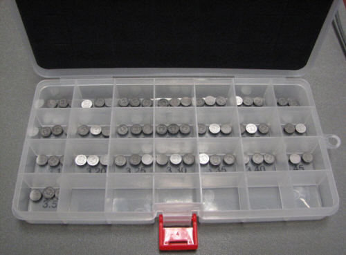

В общем, зазвенели клапана в заднем цилиндре. При пробеге в 12 т.км. При вскрытии думал заодно поменять воздушный фильтр.
Сам ничего не делал, но мастер сказал, что открыв эйрбокс они увидели, что там стоит почти новый фильтр-нулевик BMC. Я вот и думаю, что возможно клапана могли уйти именно из-за него. Хотя на предмет прошивки нулевика и стокового глушака я еще не узнавал. После регулировки клапанов стал чутка по-бодрее, хотя может мне и показалось, но мастер сказал, что один клапан на впуск был чутка пережат.
Комплект регулировочных шайб на аф1 стоил 50$:
http://www.af1racing.com/store/Scripts/prodView.asp?idProduct=56005

zviadiДата: Четверг, 05.06.2014, 11:31 | Сообщение # 2
Вряд ли из-за нулевика уйдут клапана biggrin
Прогореть могут, если слишком бедная смесь.

Цитата Dop ()
А что заказать с ебея или c aф1
Тормозные колодки, фильтры и прочие запчасти и расходники, а так же комплект регулировочных шайб из первого поста.
