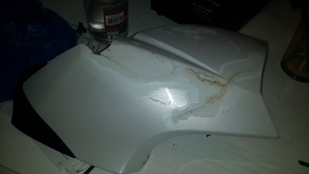

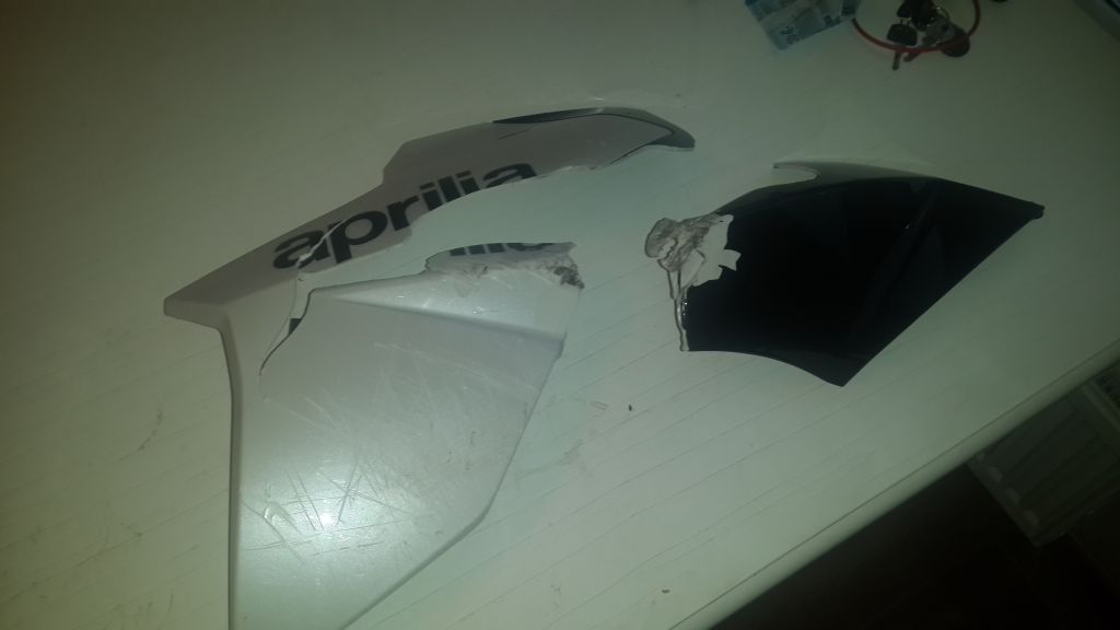

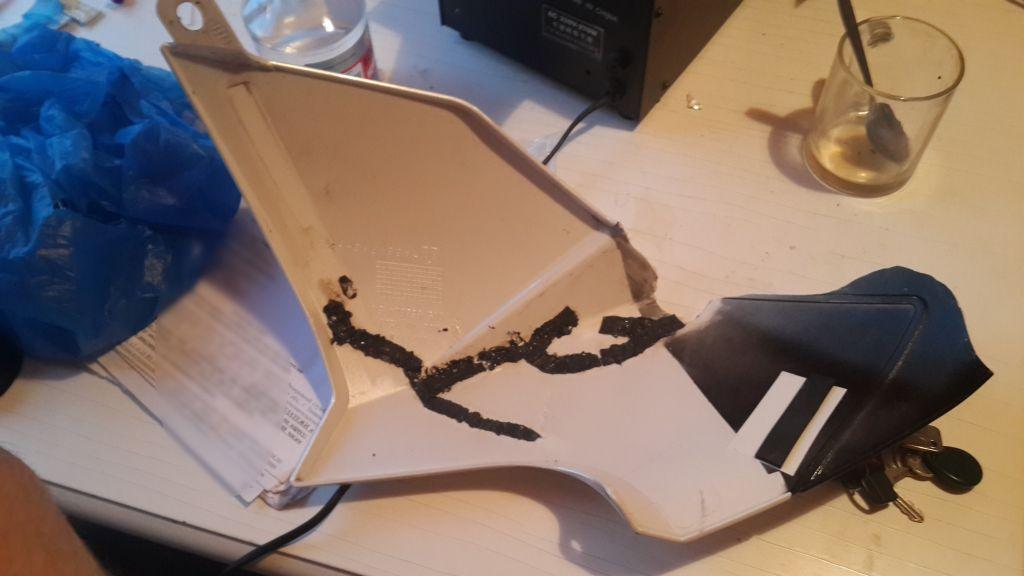

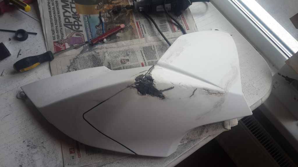

Подзабыл про обещание... Крыло спаял и заштукатурил, но еще не загрунтовал и не покрасил.
Фото отштукатуренного - позже.

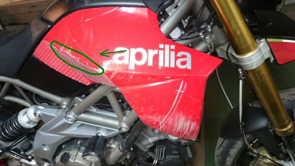

Тоже вопрос по пластику...
Во мне зародили сомнения, что декоративные накладки на глушитель не пластиковые, а из какого-то другого материала.
Якобы их не получится паять, а только клеить.
Кто-то может сие подтвердить/опровергнуть?
Далее вопрос. У меня Дорса красно-черная. И если с красным всё понятно (кроме кода краски, правда), то с чёрным какая-то фигня.
На моте три разных чёрных цвета: матовый (плуг, хаггер, "крыло"), какой-то "полуматовый" ("клюв", защита ручек и частично задний пластик) и глянец
(ветровик и частично задний пластик). При этом плуг, похоже, вообще плёнкой с завода обклеен.
Вот я и в раздумьях, как это всё красить...
Нашёл интересный вариант покраски. Но не слишком ли много красного? Стоит ли так плуг выделять? Что скажете?
И ещё мне надо что-то думать насчёт защитной плёнки. Из-за высокого роста я левой ногой в момент переключения постоянно еложу по грани пластика на баке.
На нём остаётся потертость. Поможет ли от этой напасти защитная прозрачная плёнка?
