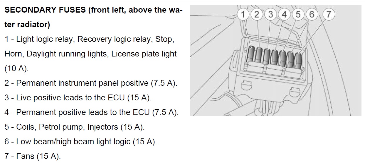

Второй предохранитель находится сзади АКБ, справа по ходу движения - коробка черного цвета, 5х5 см примерно. В этой коробке их два, один из них запасной.
Вспомогательные преды - спереди слева по ходу движения, между вилкой и бензобаком, резиновая коробочка:

Прикрепления: 8353322.jpg (175.1 Kb)
