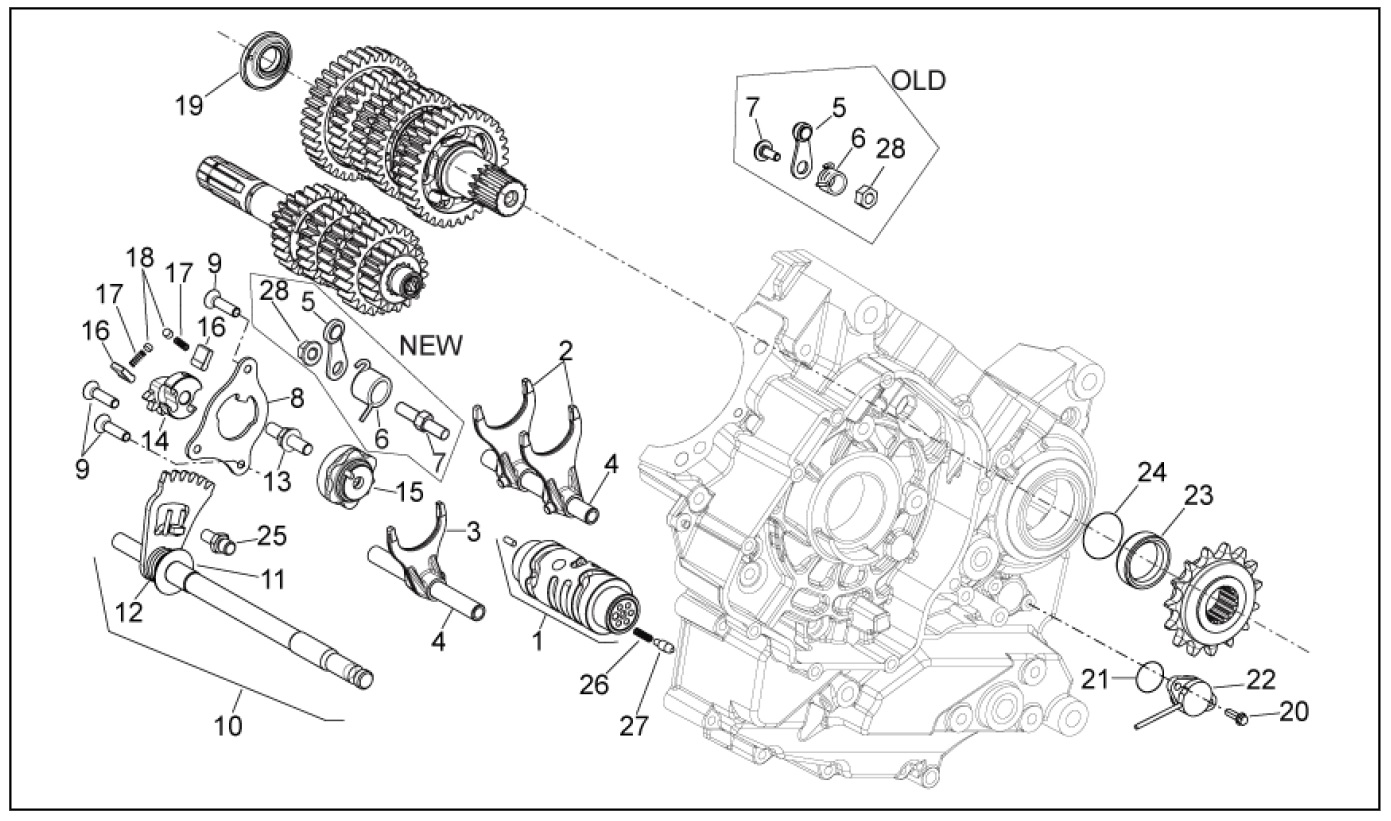

Отвалился или накрылся спид-сенсор. На мелкой дорсе он находится в КПП.
Почему горит красный треугольник - наверное по этой причине.
Поз.19 - это он и есть. Проверь провода, идущие от него.
Прикрепления: 1817206.jpg (250.2 Kb)

А где находится спид-сенсор? На схеме выше только датчик нейтралки.
Добавлено (12.11.2014, 16:51)
Датчик позиции 22 контакт нейтралки - позиция 27.
Все на своих местах и закреплено.
zviadiДата: Среда, 12.11.2014, 17:05 | Сообщение # 10
Сообщений: 6483
Поз. 19, я ж написал.

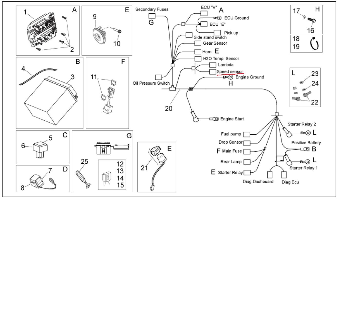

Схема проводки:
Прикрепления: 3308383.jpg (207.5 Kb)

Отсоединяю разъем от датчика - не крутит стартер. Может что-то с приборной панелью или мозги?
Добавлено (12.11.2014, 17:56)
Может есть более подробная схема ?
Добавлено (12.11.2014, 18:00)
Я думаю, если-бы где-то контакт, то спидометр не скакал в большую сторону.
zviadiДата: Среда, 12.11.2014, 18:23 | Сообщение # 12
Сообщений: 6483
Более подробная электрическая схема есть в мануалах. Скачай с этого сайта и посмотри.
