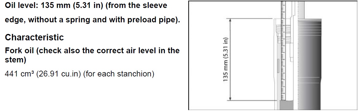

Такой еще вопрос - какой вязкости масло в вилку и сколько по мануалу надо лить?
zviadiДата: Четверг, 19.02.2015, 14:28 | Сообщение # 8
Сообщений: 6610
Странный вопрос... В сервис-мануале все написано.
byt0486Дата: Четверг, 19.02.2015, 14:46 | Сообщение # 9
Мотоцикл: Dorsoduro 1200
Сообщений: 5
Согласен))) Просто не особо шарю в этих мануалах(
zviadiДата: Четверг, 19.02.2015, 15:08 | Сообщение # 10
Сообщений: 6610
Т.е. проще спросить, чем скачать мануал и самому посмотреть?
Масло SAE 5W
