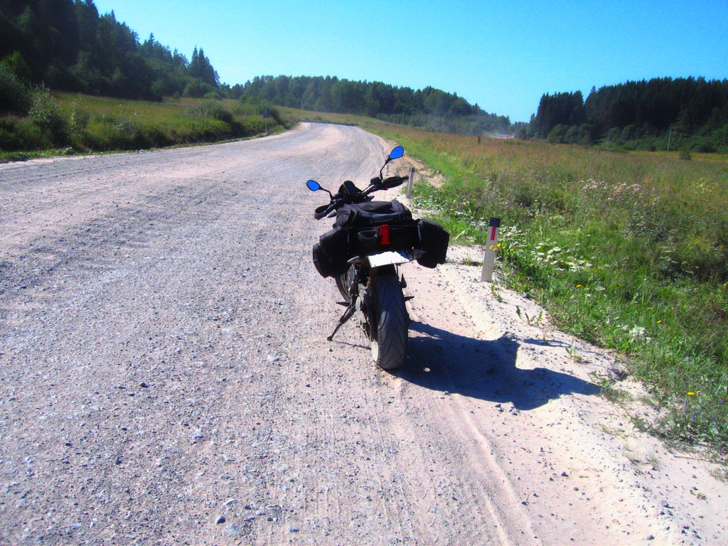

Я по лесам гоняю, и скажу что пробовал разную резину и лучше оставаться на шоссейных колёсах. А там куда не заехать - то и не стоит даже думать, потом хрен вытянешь.
На досе максимум по грунту можно ездить... Я по Карелии ездил там, где вместо дорог как бы только направления, и на шоссейной резине норм... Главное - голову включать.
