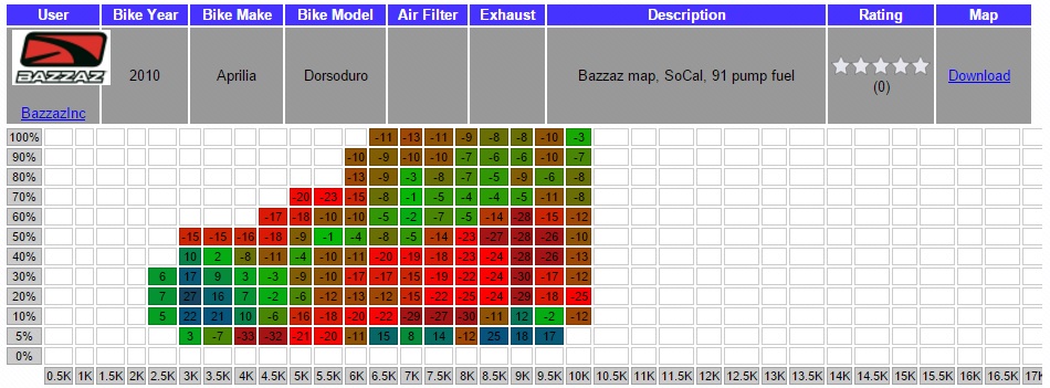

MegaDEDДата: Понедельник, 25.04.2016, 13:01 | Сообщение # 14
Город: Saint-Petersburg
Сообщений: 185
Дилеры есть в москве как показал сайт
ООО РМЦ
УЛ. САМОТЕЧНАЯ, 7/5.2 , МОСКВА 127473 МА
(495) 661-6151
http://www.1rmc.ru/catalog....d=38068
....Судя по сайту цен нет нигде, наверно стоимость просто космос.
А по карте на досю с сайта баззаза, практически все параметры по зажигаю в минус. В принципе можно обойтись без дорогостоящего оборудования.
Считать фулфлаш с контроллера, отредактировать чип-тюнером и залить обратно. ^_^
