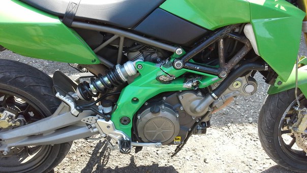

Скажите - если купить такую же часть с шивера, с дорсой они одинаковые?
Спасибо!

Одинаковые. Только цвет может отличаться.

Alex161, вопрос не в тему - а сильный краш был, что часть рамы лопнула?

Это не рама, а подрамник. Чтоб на этом мотоцикле лопнула рама, надо очень постараться.
Он, наверное, на бордюрный камень налетел этим подрамником... Или автомобиль туда приехал.

Точно одинаковые? Дилер говорит рамы разные и эти части разные. По фото, кто продает, вроде похожи. Какой краш был - не знаю. Таким достался...

100%-ную гaрантию тебе никто не даст. Таких случаев на этом форуме не было.
Особой разницы не вижу... Могут только крепления бугеля чуть отличаться, т.к. на шивере и дорсе сами бугели разные.
И то вряд ли...
Рамы могут иметь разные партнамберы даже из-за цвета, в которые окрашены.

А что даст фотка? Внешне-то они все одинаковые даже на ДД1200, все отличия могут быть только в размерах креплений бугеля и в окраске.
Как мы по фоткам это определим?

Номер на шивере - Aprilia 851538. Может кто сказать, какая на Дорсо?
zviadiДата: Воскресенье, 17.04.2016, 08:53 | Сообщение # 12
Сообщений: 6483
851536 правая
851537 левая

Спасибо! В общем, подходит!
