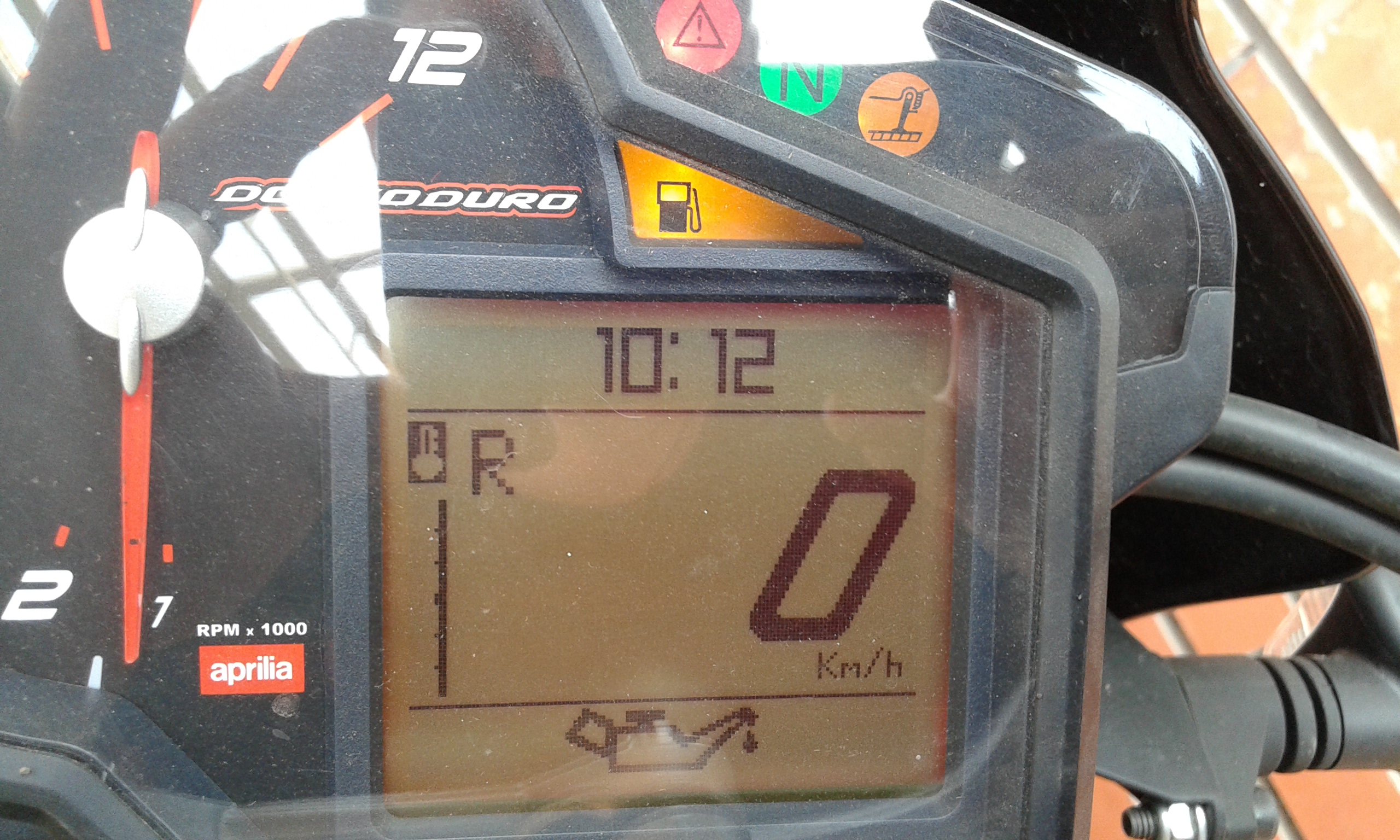

Всем привет! Вчера катал на моте, сегодня с утра вставил ключ, повернул - и загорелась внизу масленка. Завожу - маслёнка не тухнет. Горит красная лампочка.
Уровень масла есть. Мотор работает ровно.
Что это?
П.С. Пожалуйста,подскажите, а то аж поплохело... Пробег 3500 км. Дорсодуро 2008 год.
Добавлено (16.05.2016, 10:57)
Все, разобрался!
Разъем снизу снял/одел - и всё прошло! Слегка деформированный был. Наверное где-то зацепился...
Извиняюсь за панику))))

У меня та же проблема была. Просто пропала.
CarbonoidДата: Вторник, 14.06.2016, 14:23 | Сообщение # 3
Сообщений: 114
Это тот разъем, который рядом с пробкой слива масла?
Alex161Дата: Вторник, 14.06.2016, 23:19 | Сообщение # 4
Город: Ростов
Мотоцикл: dorsoduro
Сообщений: 11
Да, снизу мотора, рядом с маслофильтром.
