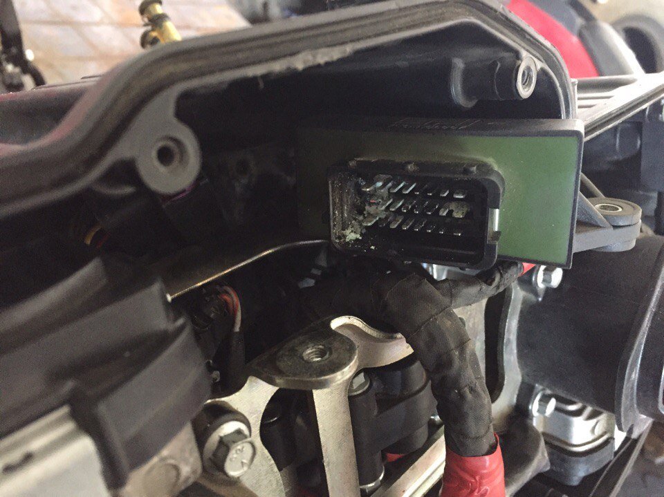

Добрый день всем! Причину, кажется, нашел. Сейчас надо блок и проводку, которая в корпусе дроссельных заслонок. Сориентируйте по з/ч, чтобы быстро.

zviadiДата: Пятница, 31.03.2017, 10:40 | Сообщение # 40
Сообщений: 6624
http://www.af1racing.com/store/Scripts/default.asp если только...
ОDV25Дата: Пятница, 31.03.2017, 11:28 | Сообщение # 41
Город: Чернушка
Мотоцикл: Пермский край
Сообщений: 13
Проводка там есть, блока нет. А официалы привезут и отправят почтой?
zviadiДата: Пятница, 31.03.2017, 11:55 | Сообщение # 42
Сообщений: 6624
С этим вопросом тебе к ним придется обращаться.
ОDV25Дата: Пятница, 31.03.2017, 12:43 | Сообщение # 43
Город: Чернушка
Сообщений: 13
А кто официалы?
zviadiДата: Пятница, 31.03.2017, 13:13 | Сообщение # 44
Сообщений: 6624
http://dexter-tc.ru/shops/motorro/
ОDV25Дата: Пятница, 31.03.2017, 13:27 | Сообщение # 45
Город: Чернушка
Сообщений: 13
Cпасибо. Ну, расклад следующий, если кому интересно, во сколько мне обойдется сия проблема: 33 - официалы (без доставки до меня), 28 - Англия, 18-19 - СШП (это с доставкой до меня), ну или колхозить и восстанавливать проводку (надо блок, проводку инжектора).
