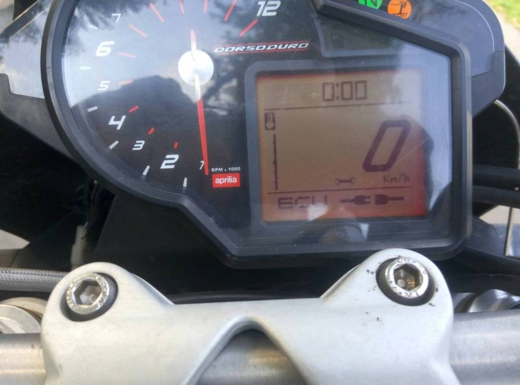

Вкратце: утром помыл мот, проехал ~15-20 км, поставил на парковку на пару часов, проехал ~2 км и заглох перед светофором. И все, на ключ реагирует щелканьем релюхи справа, как будто стартер не крутит. Поменял релюху местами с другой - и ничего, А на приборке как горело, так и горит лампочка ECU, мол, неподключена. Аккум в порядке, все предохранители живы, все контакты на месте, а движа нет. Как быть, куда смотреть?

Стартер нормуль. Тут именно приборка пишет "ECU" и рядом нарисованный значок "не подключена вилка в розетку"

Нет контакта с разъемами мозгов. И что здесь непонятного?

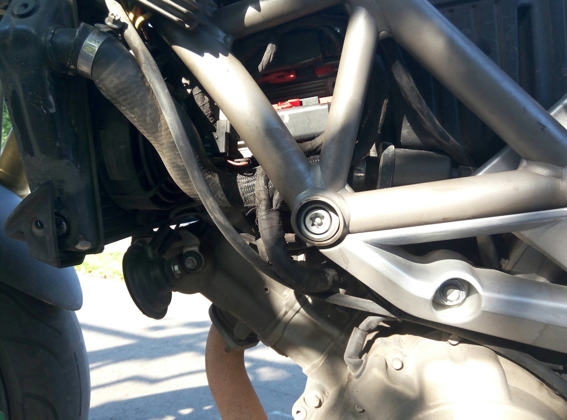

Вот оба разъема от мозгов, снимал ставил, все соединения перепроверил уже раза по три и без изменений. Куда еще смотреть?

-AS-Дата: Среда, 29.06.2016, 17:56 | Сообщение # 6
Я бы компрессором продул еще все эти разъемы и места, куда могла попасть вода и что-либо коротнуть. Отключать аккумулятор на несколько минут пробовал?

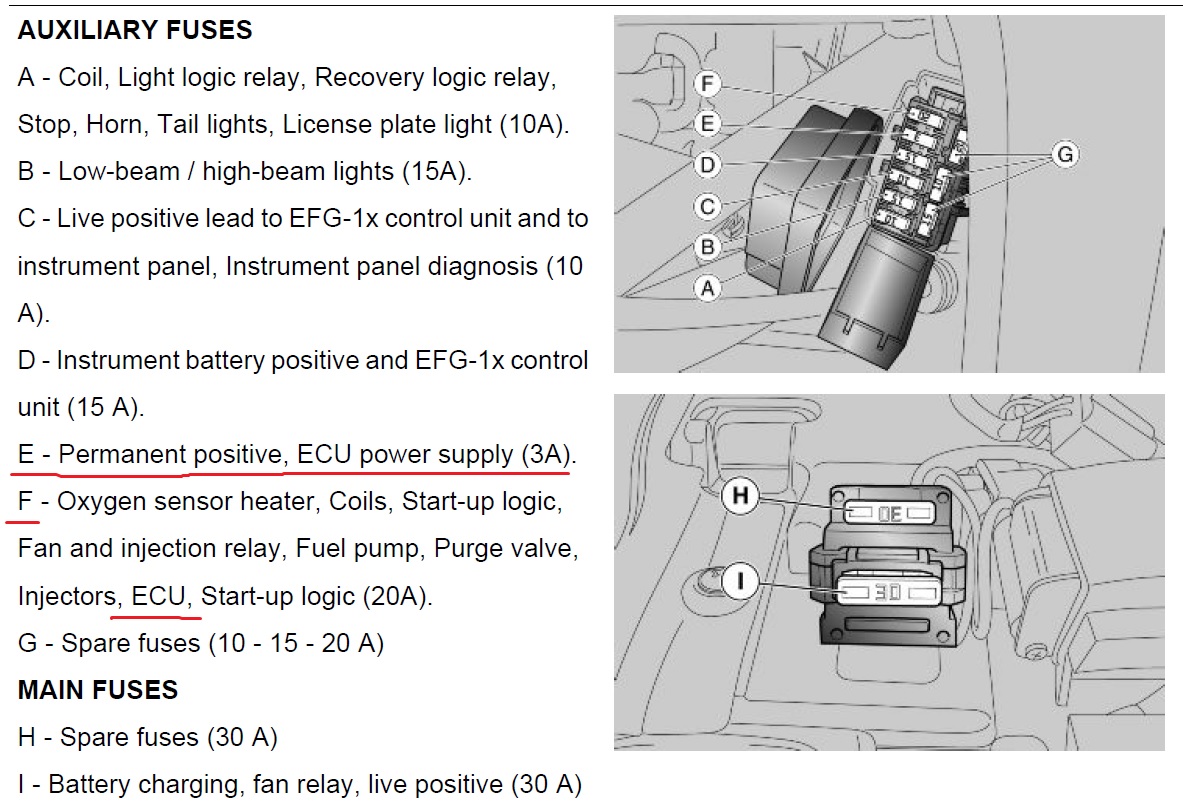

Самый простой вариант - перекинуть мозги от другой дорсы или шивера, чтоб убедиться наверняка. В противном случае, придется тебе смотреть все провода, идущие от мозгов, и возможно прозванивать каждый пин. Разматывать косу, смотреть ее на предмет обрыва и перетирания каждого кабеля. Мануал в руки, тестер в зубы - и вперед, по всем проводам и пинам.
Как последний шанс - проверить разъем на приборку. И предохранители нормально проверить тестером, а не визуально.
